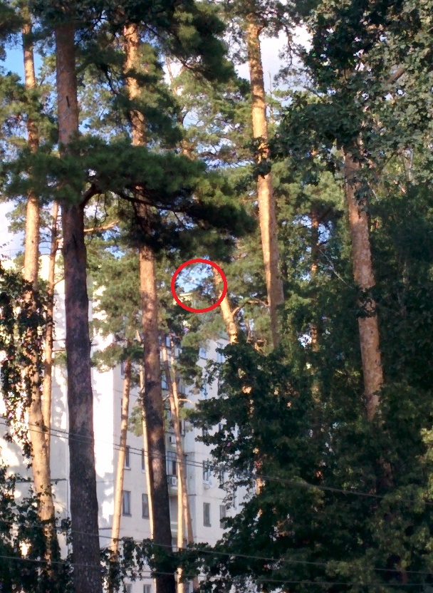

Raftiger Posted July 28, 2015 Posted July 28, 2015 Доброй ночи всем . Уважаемые специалисты помогите разобраться с ситуацией . А она такова есть мост wi-fi AirGrid m2 1 антена на 10 этажном доме другая в частном секторе расстояние 200 метров по середине стоят сосны в них примерно 8 метровое окно. Теперь непосредственно к задаче решил я поделиться интернетом со своими дорогими соседями а их у меня накопилось 8 штук и каждому скорость нужна примерно от 20-30 мбит .Подскажите какое оборудование выбрать .Предпочтительно из убикюти и микротика . Спасибо за понимание и помощь заранее(если сильно нужно то могу фото прилепить окна )

slv700 Posted July 29, 2015 Posted July 29, 2015 Доброй ночи всем . Уважаемые специалисты помогите разобраться с ситуацией . А она такова есть мост wi-fi AirGrid m2 1 антена на 10 этажном доме другая в частном секторе расстояние 200 метров по середине стоят сосны в них примерно 8 метровое окно. Теперь непосредственно к задаче решил я поделиться интернетом со своими дорогими соседями а их у меня накопилось 8 штук и каждому скорость нужна примерно от 20-30 мбит .Подскажите какое оборудование выбрать .Предпочтительно из убикюти и микротика . Спасибо за понимание и помощь заранее(если сильно нужно то могу фото прилепить окна ) Фотку дайте и какие сигналы и скорость на AirGrid m2?

Saab95 Posted July 30, 2015 Posted July 30, 2015 скорость RX: 28.37 Mbps TX: 27.93 Mbps Total: 56.30 Mbps Signal Strength:-54 dBm Переместите антенну на крыше многоэтажки влево тогда будет прямая видимость. Используя 5ггц оборудование получите скорости 100/100 мегабит.
