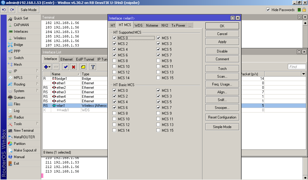

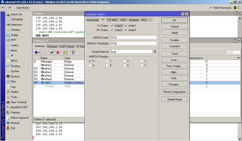

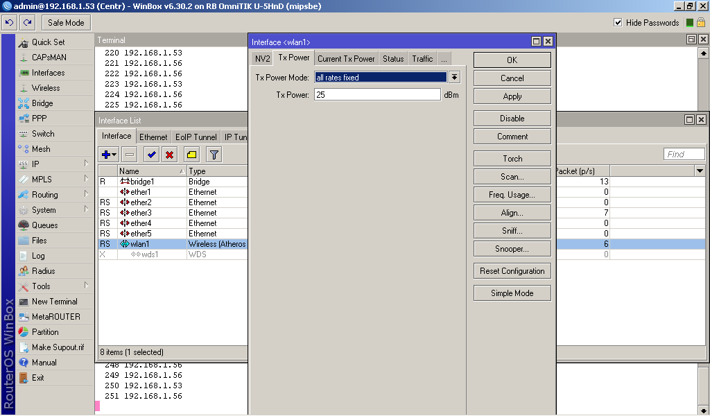

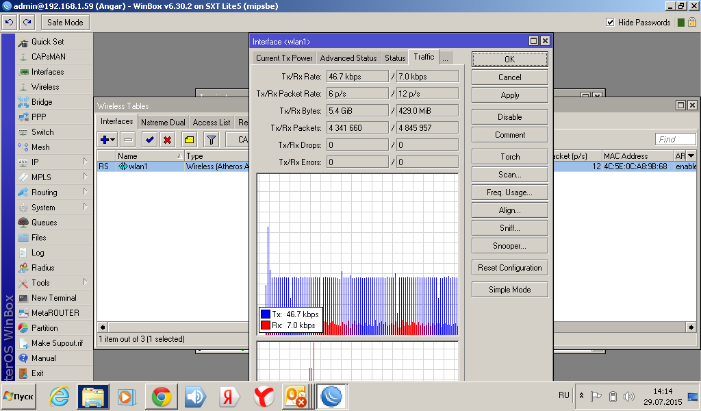

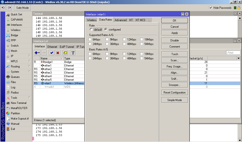

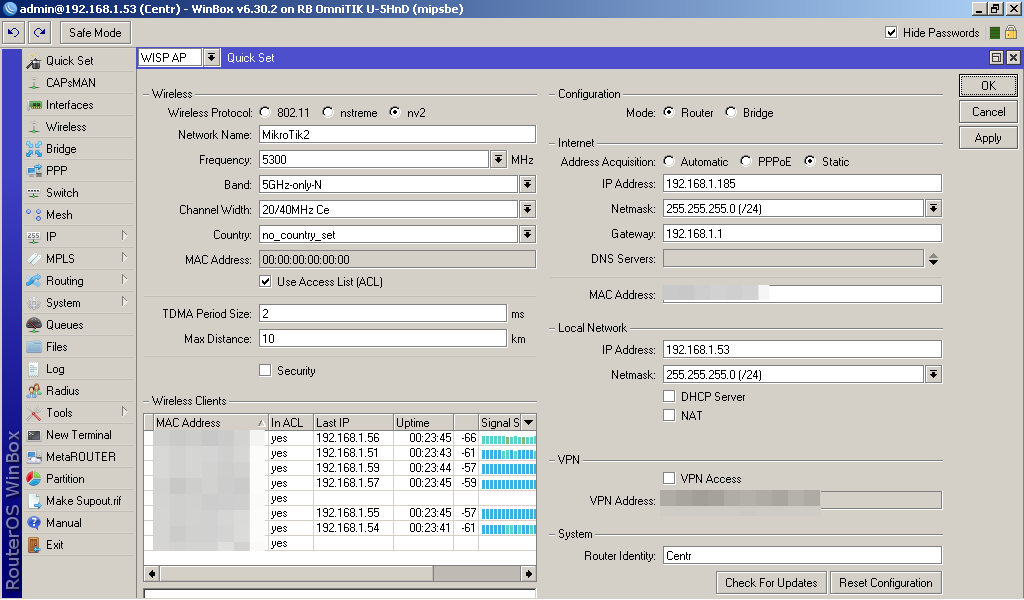

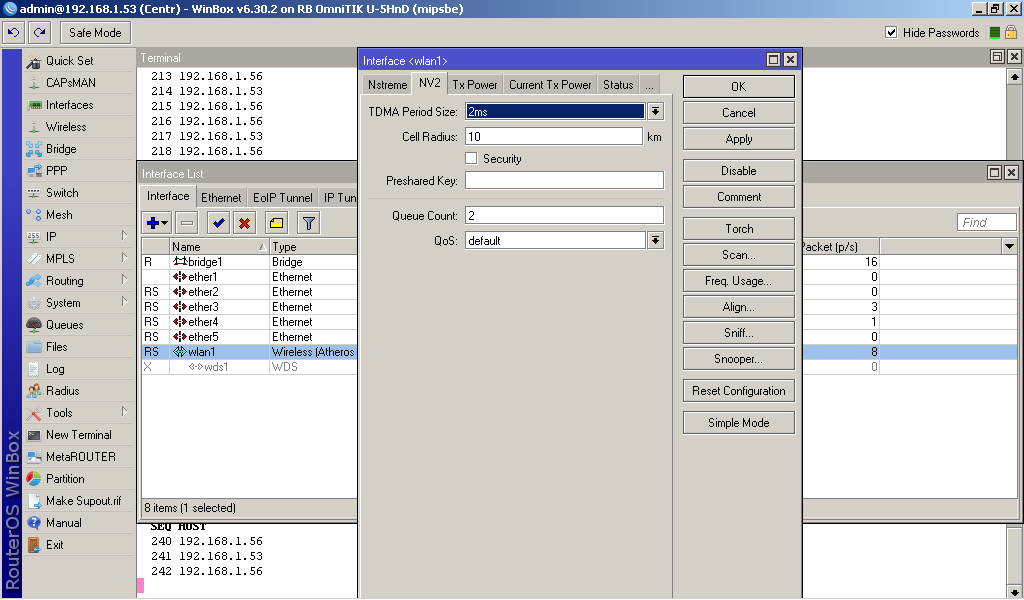

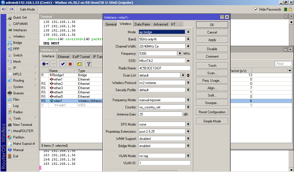

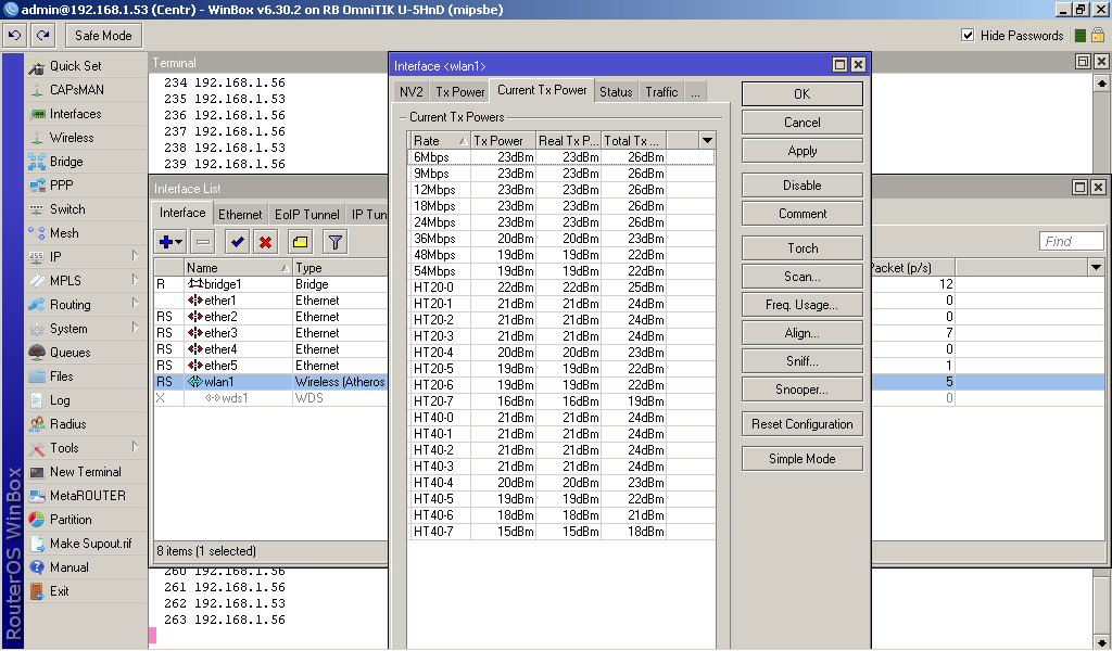

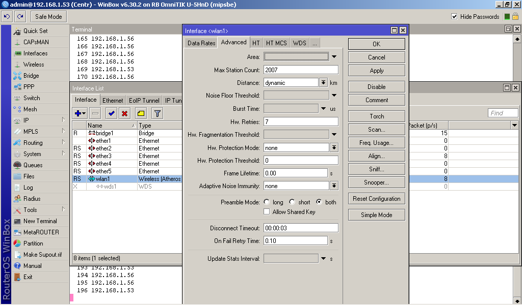

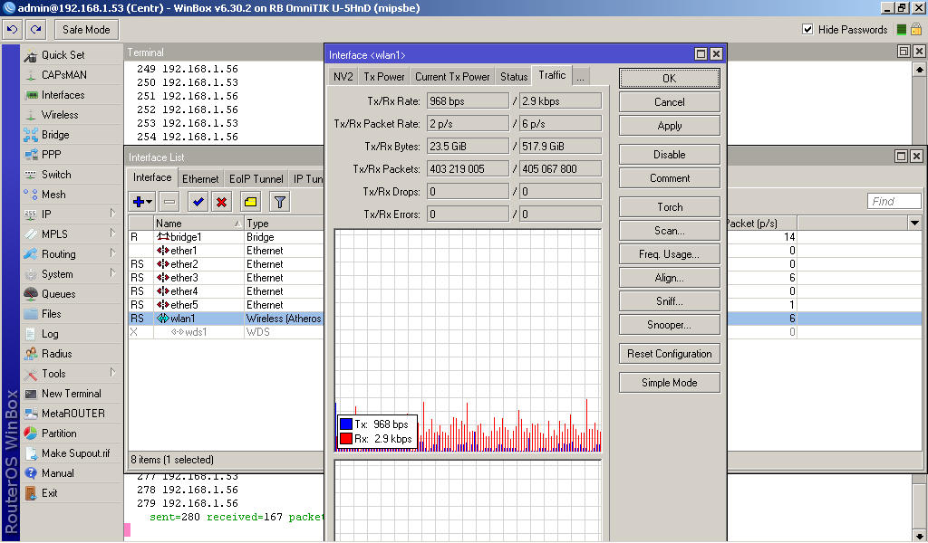

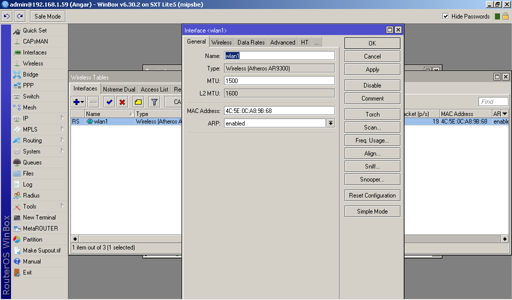

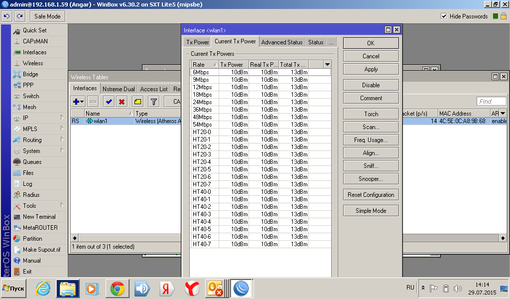

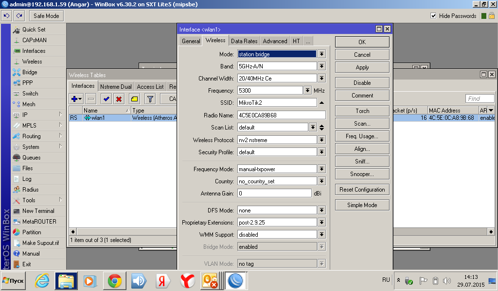

juve123 Posted July 29, 2015 Author Posted July 29, 2015 (edited) Настройки Омника: Edited July 29, 2015 by juve123 Вставить ник Quote

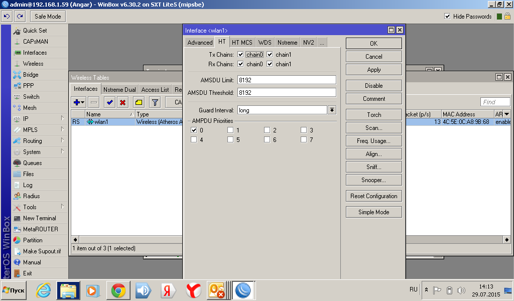

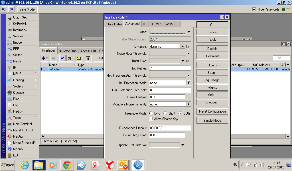

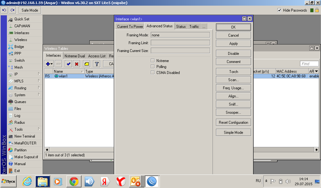

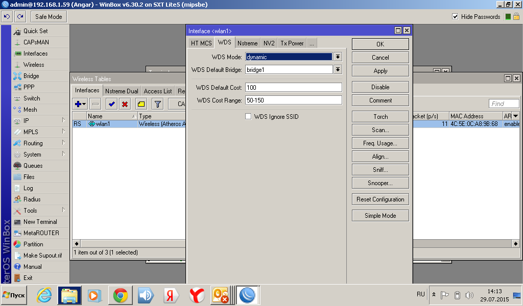

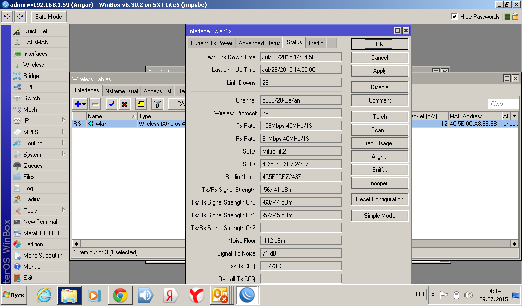

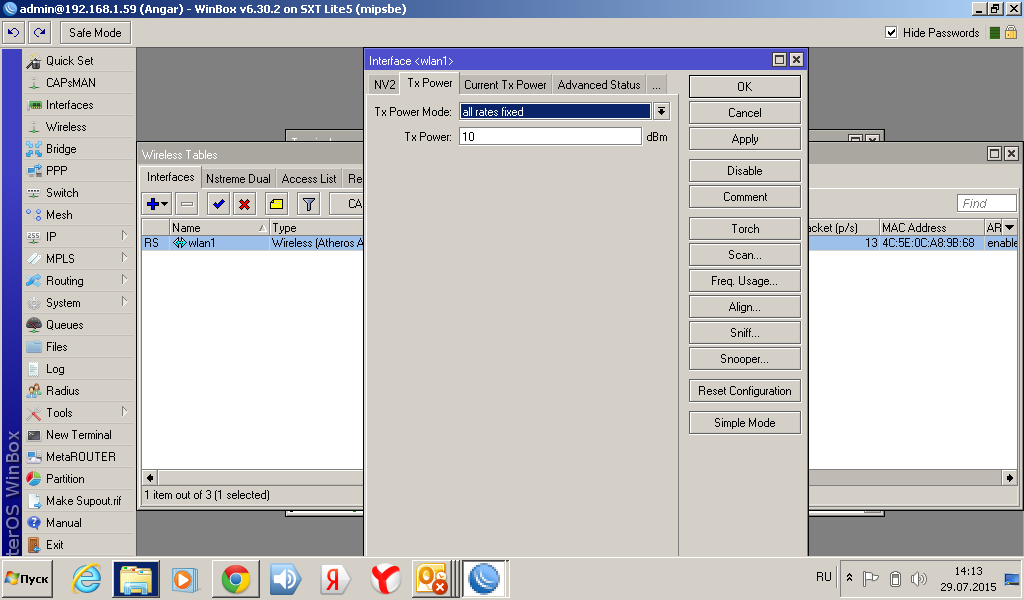

juve123 Posted July 29, 2015 Author Posted July 29, 2015 Настройки Одной из точек: Вставить ник Quote

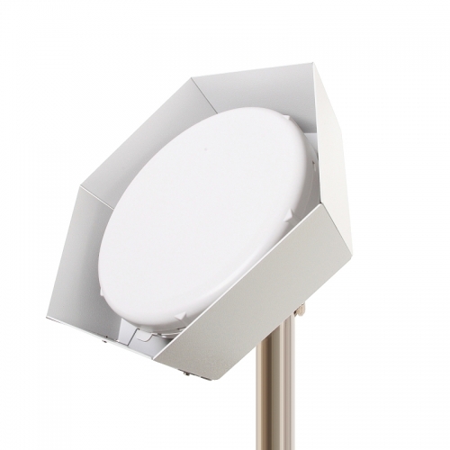

x-rayd Posted July 29, 2015 Posted July 29, 2015 Почему бы не показать тогда её? Думаете я не искал что ли ничего в интернете? Первым делом там и смотрел, но ничего нужного не нашел, поэтому и пишу тут. Скорее всего SXT Lite5 мешают друг другу, так как они фонят в разные стороны. В таком случае непроходимо их засунуть либо в подходящую кастрюлю, либо купить специальные отражатели что мы например и делаем. Вставить ник Quote
slv700 Posted July 30, 2015 Posted July 30, 2015 SXT Lite5 мешают друг другу, Кстати на расстоянии 100-800 метров это возможно даже в случае всего 6 шт SXT. Но вряд ли эти "кастрюлиЭ спасут. СПЕ могут находиться в створе антенн друг друга. В этом случае сработает вариант №3. Вставить ник Quote
Saab95 Posted July 30, 2015 Posted July 30, 2015 Скорее всего SXT Lite5 мешают друг другу, так как они фонят в разные стороны. В таком случае непроходимо их засунуть либо в подходящую кастрюлю, либо купить специальные отражатели что мы например и делаем. Та штука на фотке не то, берите обычную кастрюлю с толстыми стенками. Она действительно экранирует. Вставить ник Quote
