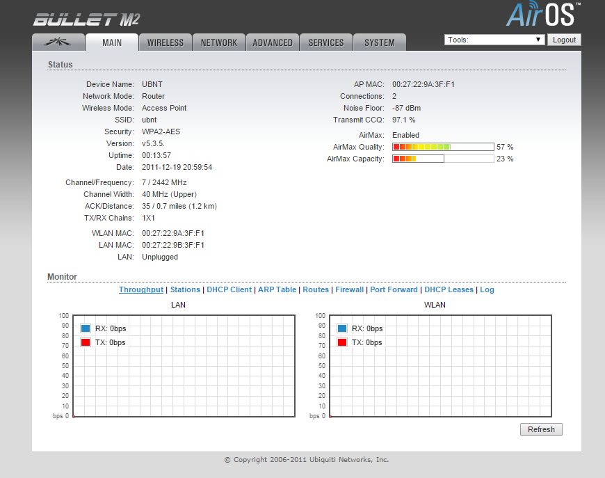

A23Lex Posted June 19, 2015 Posted June 19, 2015 (edited) Проблема в следующем: Булку подключаю к роутеру,дня 3 назад интернет шел нормально,и с булки можно было пингануть до яндекса. Сейчас же пинг просто не идет,клиентские подключаются,но интернета нет. В поле Лан стоит значение unplegged. Я так понимаю проблема с кабелем? Сегодня поменял кабель,история та же самая,может сгорело чего?Было 2 смачные грозы. Забыл добавить что когда снимаю булку и везу её в офис,то подключение у меня показывает 100Mb. Edited June 19, 2015 by A23Lex Вставить ник Quote

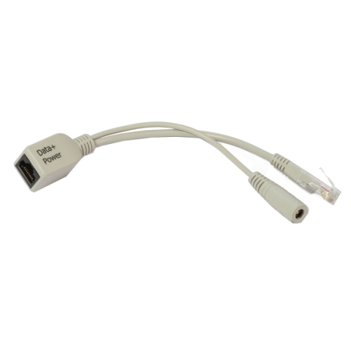

Yuraner Posted June 19, 2015 Posted June 19, 2015 РоЕ адаптер питания попробуйте поменять, бывает у них такое. Вставить ник Quote
A23Lex Posted June 19, 2015 Author Posted June 19, 2015 (edited) У меня такой вот адаптер. И я пробовал его менять,он рабочий. И на втором тоже не работает. Edited June 19, 2015 by A23Lex Вставить ник Quote
