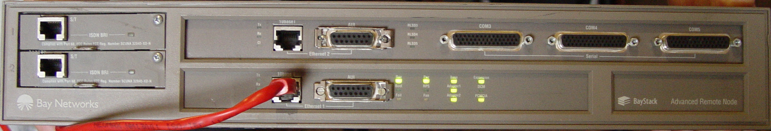

Что делаем: В коллекционных целях запускаем антикварную железку Bay Networks Advanced Remote Node. Аппаратно железка исправна. Нехороший человек украл из неё флешкарту.
Что сделано: Выбит пароль из NVRAM. Позволяет попасть в "урезанный" Technician Interface при нажатии Ctrl+Break. Найдена карта на 20 мб. Отформатирована. Карта видится. Размер оперативной памяти увеличен до потолка. 32 мб. Добыт софт 15.7.0. Настроена загрузка по сети. Загружается. Позволяет попасть в Backbone Technician Interface.
Что не получается: Теперь, по идее, надо перенести софт на флешкарту. Как гласит мануал, для этого есть два пути. Ин-бенд и Аут-оф-бенд. Для первого есть команда tftp, для второго xmodem.
Хмодем при запуске с нужными опциями просто молчит и ничего не делает. тфтп ругается, что "TFTP service not active." . Как я понимаю, IP не сконфигурирован. ifconfig сделал. Даже пингов нет.

Два часа назад оживил.
Общие вопросы:
1. Скинуть пароль из NVRAM можно или полной очисткой (джампер на плате около кирпичика этой самой NVRAM) или с помощью магии. После вкл. питания, давим Ctrl+C до появления Diag_1> далее d/l/n:5 410000 0 и в перезагруз. Пароля для Manager (именно с большой буквы) нет.
2. Если во время диагностических процедур нажать Ctrl+Break - загрузится сильно кастрированная консолька в которой и можно настроить сетевую загрузку и отформатировать флешку.
3. Флешка нужна типа Linear Flash. Та, которая прикидывается IDE диском - не годидзэ. Годидзэ только "просто флеш". От старых кошек типа 3600 подходит.
4. Часы в этой балалайке - энергонезависимые. И, сцуко, точные. За 10 лет валяния на полке отстали на 27 мин. Вообще, это Результат.
5. Флешка имеет ФС НЕ FAT На компе залить не выйдет.
6. FTP на ней не умеет passive mode. В клиенте нужно отключить passive mode.
7. Эхо веков: По умолчанию маршрутизация - классовая. Безклассовую - надо включать принудительно.
Схема оживления такова:
0. Настраиваем загрузку по сети с TFTP (при загрузке - Ctrl+Break во время диагностики)
1. Запускаем Site Manager (грандиозная аппликуха под винду, идущая в комплекте с софтом или пиратящаяся с авайи).
2. С помощью него генерируем конфигурационный файл для своей платформы, в котором описываем нужные интерфейсы и IP адреса. Настроить можно всё, что вообще умеет эта железка.
3. Загружаемся с этим конфиг-файлом. По сети. Получаем полностью настроеный и рабочий роутер.
4. ....
5. Profit!
Всё загружено, интерфейсы сконфигурированы как написано в конфиге, можно по tftp заливать на флешку
arn.exe
bcc_arn.hlp
inst_arn.bat
debug.al
И менять тип загрузки на локальную. После загрузки получим роутер в состоянии "как с завода".
После загрузки локально, надо запустить run inst_arn.bat оно распросит нас про интрерфейсы, их адреса, и прочее. Запишет локальный конфиг. Это процедура первичной конфигурации.
Далее, конфигурим хоть сайт менеджером, хоть bcc консолью, хоть через веб, хоть SNMP.
ЗЫ Ви таки будете хахататься! Оно, 32 mb RAM с двумя 10baseT и тремя serial, умеет NAT, MPLS, OSPF, BGP!!! И ещё много других, страшных слов! Есть Уеб Интерфейс.
Можно писАть скрипты. Внутренний язык - гибрид shell и basic. let msg = 'Enter length of you penis' Типа цисковского tcl. Там вообще половина административного интерфейса на мегабайте с хвостиком таких вот скриптов.
Абасраться железка. Придумана в конце 90-х прошлого века.ПроцессорЫ (их там много. В первом приближении - 4) Мотороллеры 68000
