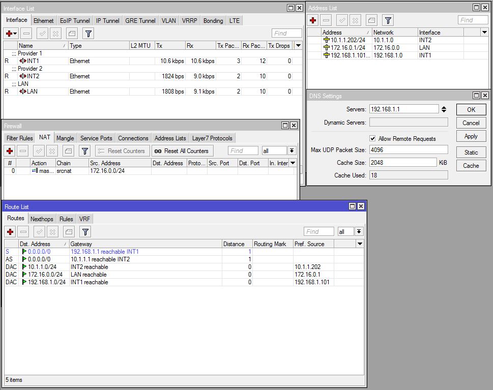

smooveet Posted May 16, 2015 Posted May 16, 2015 Здравствуйте. Я являюсь новичком в Microtic и RouterOS, но в целях самообразования заинтересовался в освоении этих вещей. С помощью VMware создал несколько виртуалок, в том числе с RouterOS. Конфигурация такая: Здесь у меня два интерфейса с выходом в интернет, один смотрит в локалку, адреса назначены, днс и нат настроены, два маршрута прописаны. В локалке сидит виртуальная машина с XP и с нее выход в инет есть - выходит почему-то через INT2, но если его деактивировать, сразу же начинает ходить через INT1. Собственно вопрос - каким образом можно сделать эмуляцию важного на практике процесса - что бы был всего один канал для выхода в интернет, а другой, при пропаже первого, автоматом подключался, и как только первый восстанавливался, второй отключался. Я нашел информацию, что делать это можно только с помощью скриптов, но они настолько громоздкие, что я пока не осилил. Может быть есть проще пути? И второе - каким образом можно сделать балансировку моих двух каналов по трафику? Балансировку по IP адресам я сделал, там все просто. Заранее спасибо) Вставить ник Quote

Saab95 Posted May 19, 2015 Posted May 19, 2015 Вам надо поставить 3 микротика: 1. Подключен к основному провайдеру, он делает НАТ. 2. Подключен к резервному или дополнительному провайдеру, он делает НАТ. 3. Подключен к двум микротикам, к нему подключаются компьютеры локальной сети, он является шлюзом для них. На микротиках настраивается OSPF. В нетватче указываете на 1 и 2 в качестве адреса проверки какой-то адрес интернета, который всегда должен быть доступен, в случае отсутствия связи нужно отключать анонс дефолтного маршрута через OSPF. Если просто включить такую схему, все само отбалансируется по каналам. При необходимости можно на третьем микротике управлять с помощью манглов и маркировок маршрутов следованием данных в интернет от определенных адресов локальной сети. Все просто и без скриптов. Вставить ник Quote
