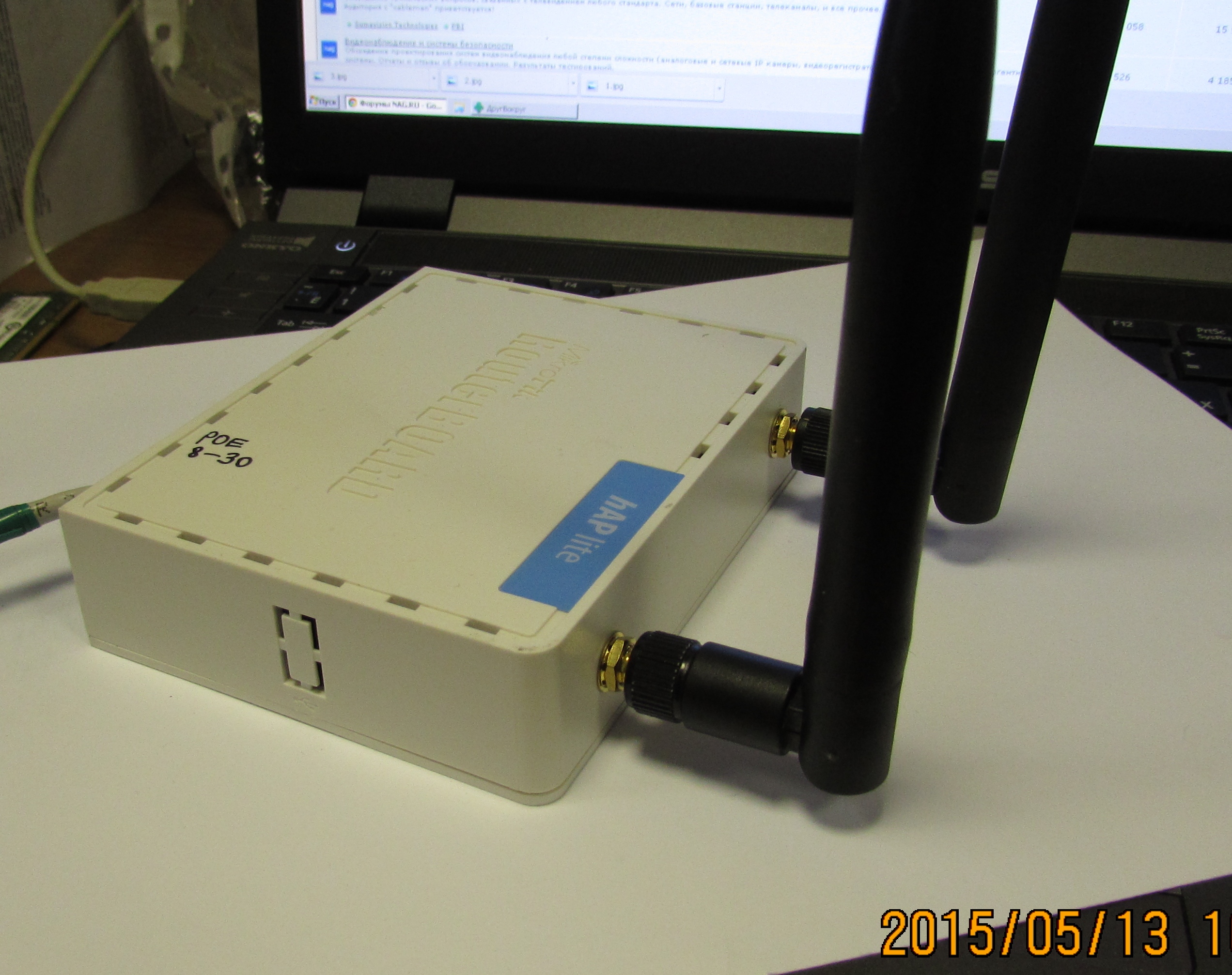

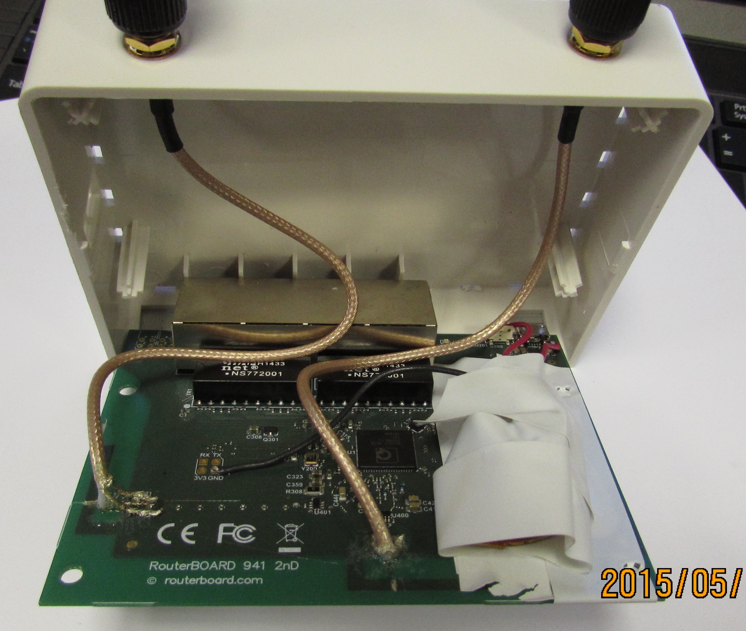

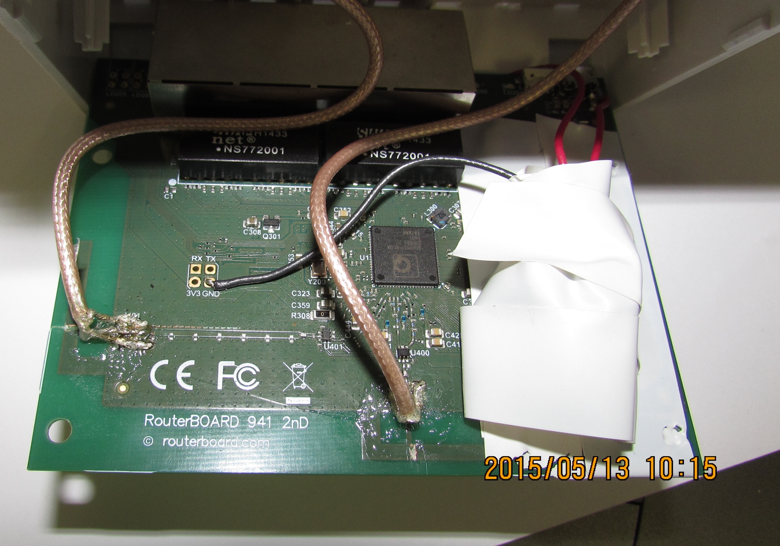

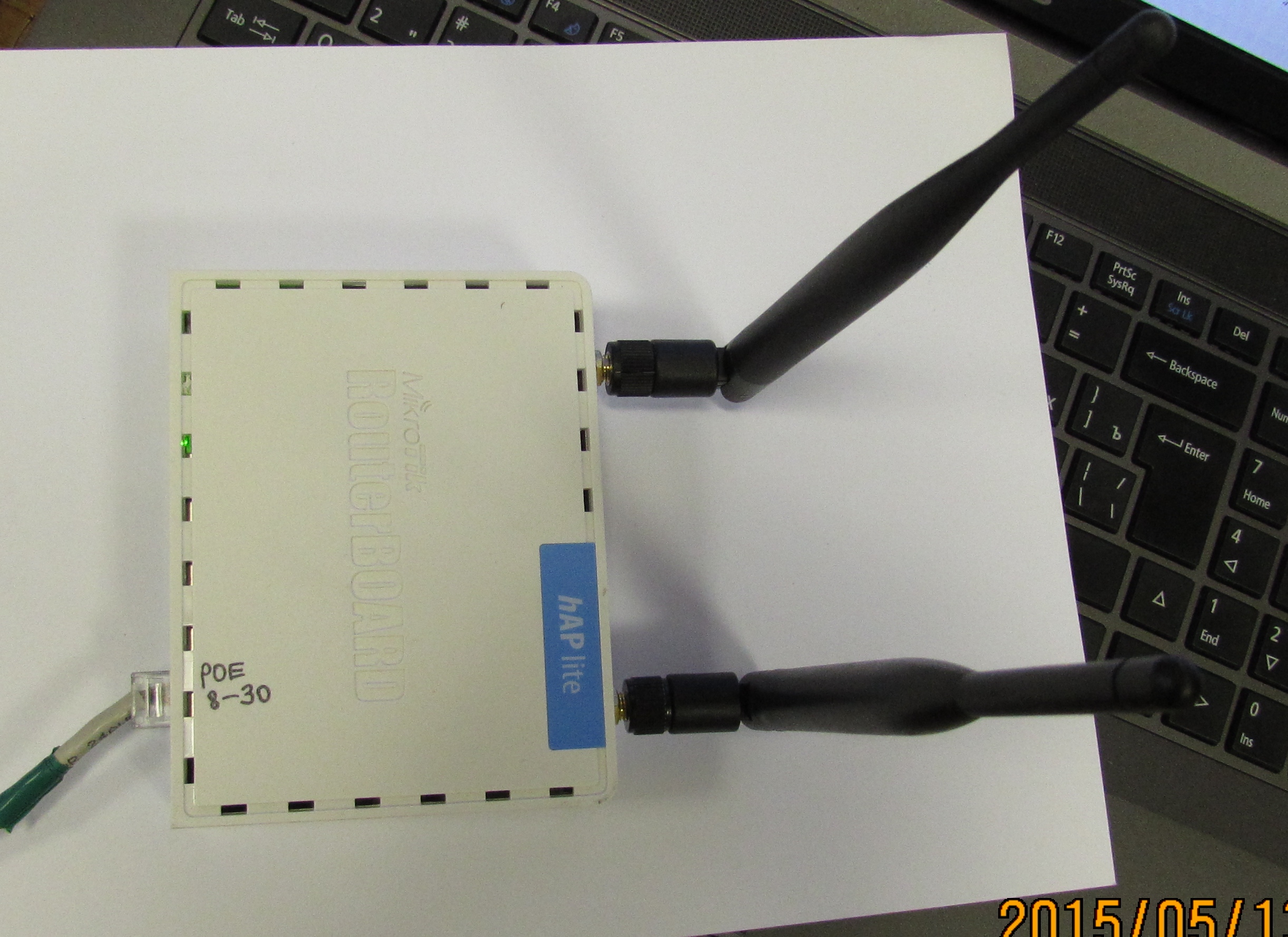

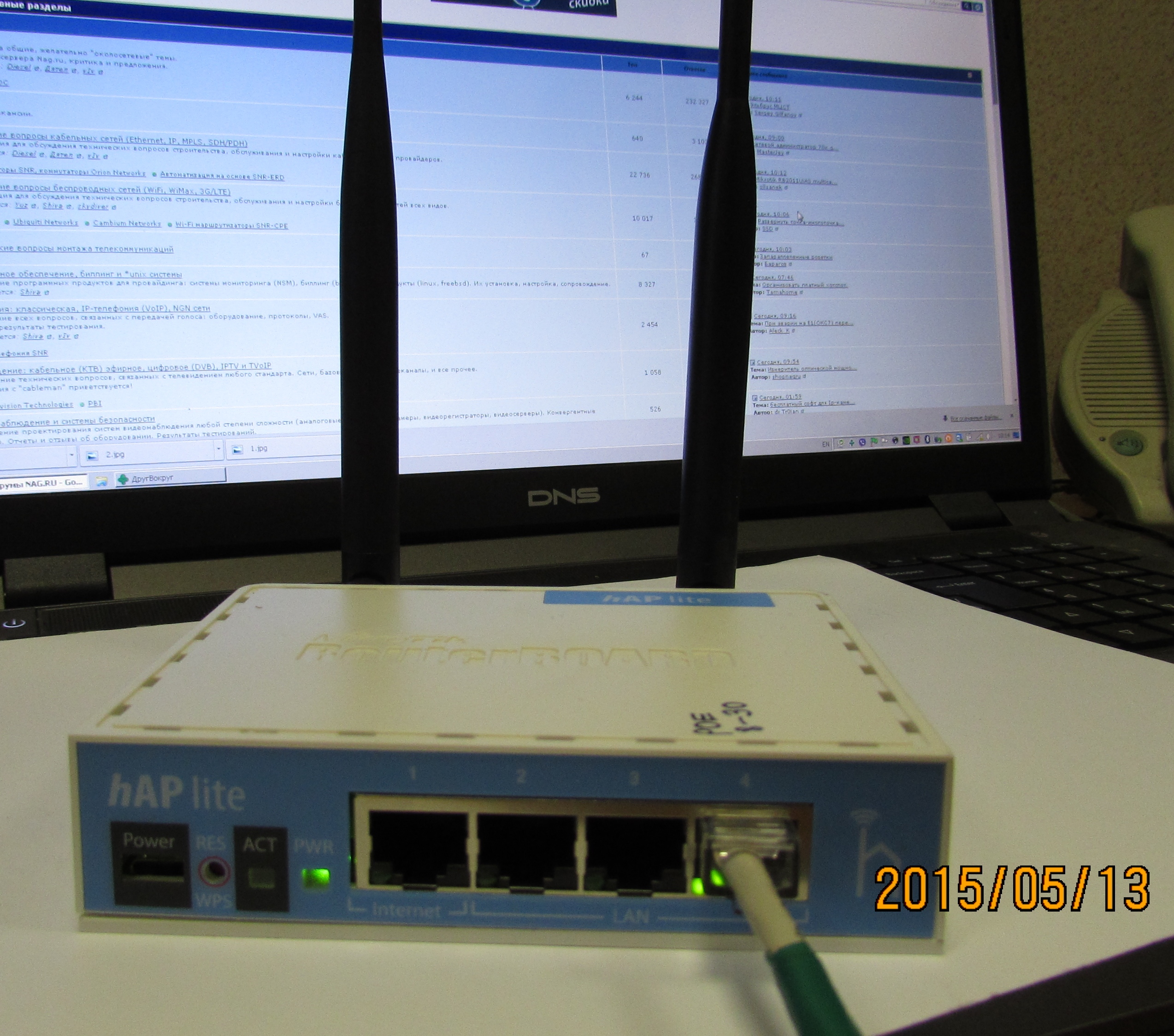

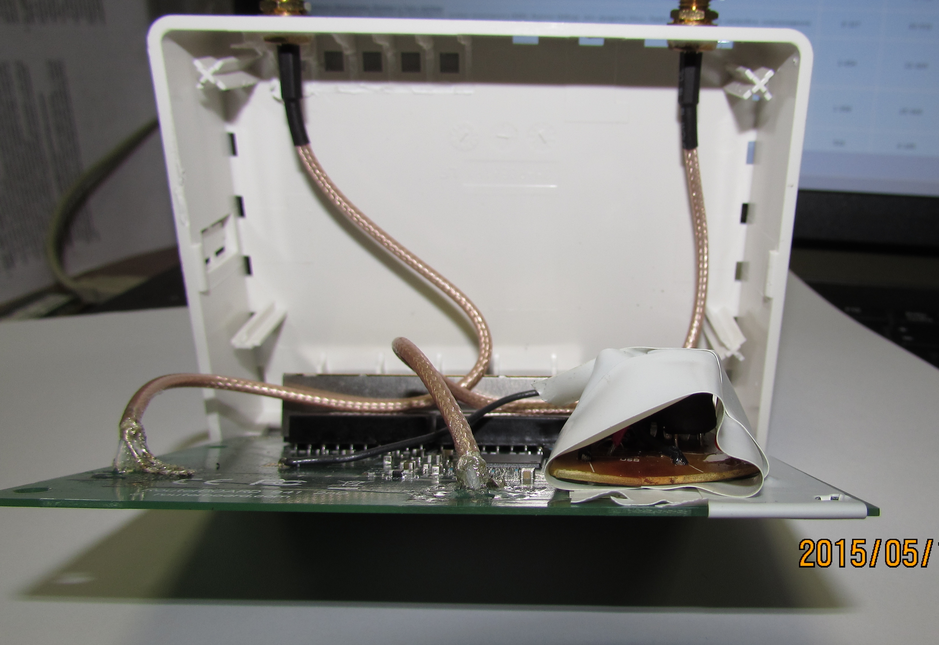

Привет всем.Купил несколько HAP lite . Пришлось все самому доводить до ума. И антенки прикрутил и POE 8-30V , на антенных портах есть DC-ground защита. так что можно и на улицу ставить как в роли баз так и клиентских устрпойств. На фото в белой изоленте обычная автомобильная зарядка 12-24 вольт>5 вольт за сто рублей.

Nikolet, а как ты пое прикрутил?

nikolet Так подключать антенну нельзя! Сигнал теряете.
