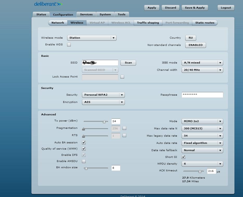

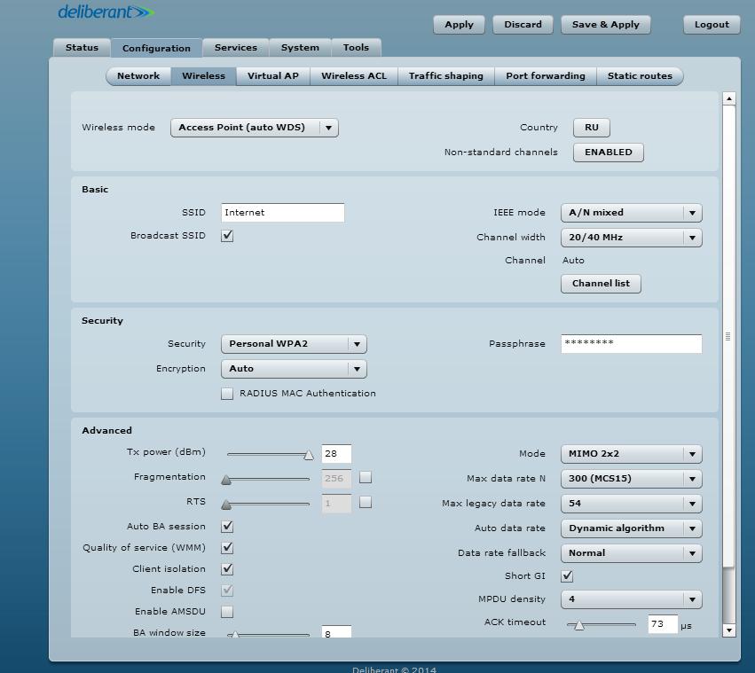

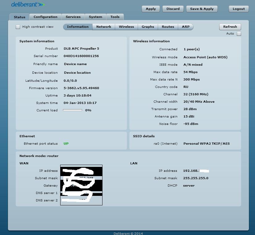

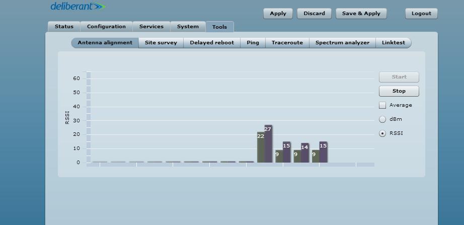

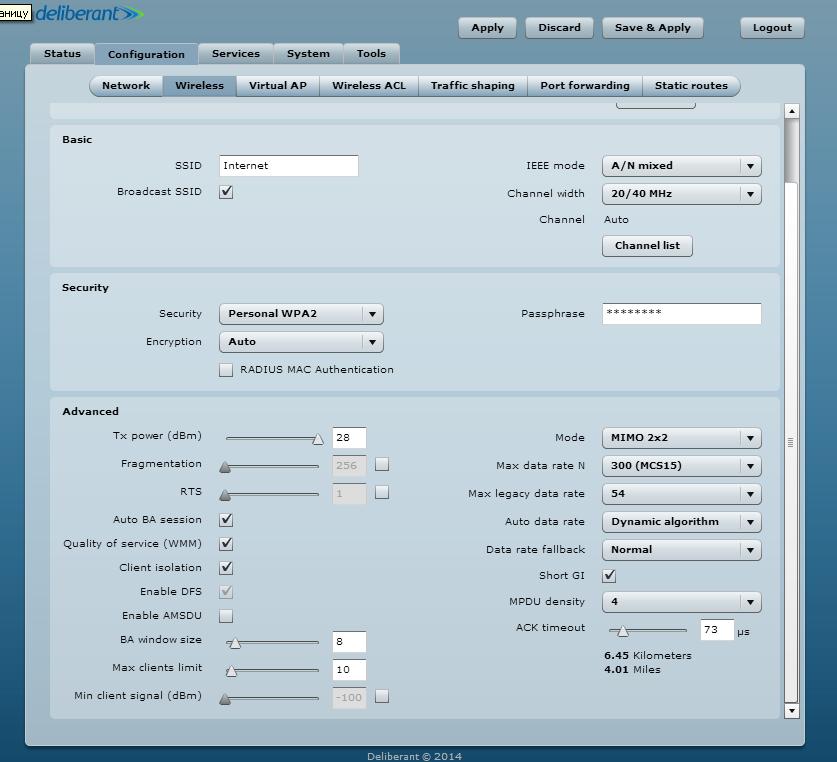

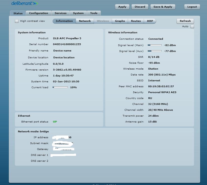

Alex6021 Posted April 20, 2015 Posted April 20, 2015 Доброго времени суток всем! Я не профессиональный радиолюбитель, но с техникой немного знаком, поэтому прошу без резкой критики. Проблема такая: есть 2 устройства Propeller 5, расстояние 1 км. Линк построил, но качество сигнала низкое, порой пропадают пинги между антеннами, причем на столе работают отлично. При настройке мощность передатчиков на обоих антеннах выставил максимальное значение 28, этого должно хватить на стабильный сигнал на таком расстоянии, но такое ощущение, что передатчики не работают в полную силу, а как то их мощность автоматически режется антеннами. И я не могу заставить их работать мощнее, сигнал еле доходит. Ниже в скринах я покажу настройки антенн и замер сигнала на обоих. Прошу помощи в настройке!!! PS. На последнем скрине показан всплеск активности передатчика антенны сразу после перезапуска, который был отловлен другой антенной. И такой всплеск бывает всегда, иногда значения доходят до 54, а потом значения на диаграмме сразу падают. Поэтому я и подумал, что мощность передатчиков автоматически уменьшается. Вставить ник Quote

Alex6021 Posted April 21, 2015 Author Posted April 21, 2015 (edited) xabarov, расстояние 1 км. видимость прямая, но на пути есть несколько высоких деревьев. TTvs, Антенны наводил используя встроенное ПО, глядя на силу сигнала. Где максимальный сигнал, там и зафиксировал. А вот с зоной Френеля засада. Я вижу самую верхушку здания, где и закреплена антенна. Получается, вся зона ниже прямой видимости закрыта горой. Я выставлял и 28 dBm на обоих антеннах, результат тот же. Просто начал эксперименты с ослаблением сигнала, и в этот момент сделал скрин. Тогда почему в момент установки связи между антеннами, т.е. когда они ищут друг друга и только что нашли, имеет место довольно большой скачок сигнала? он есть на последнем скрине. Как принудительно выставить передатчики в максимальную мощность? Всем откликнувшимся Спасибо!!! Edited April 21, 2015 by Alex6021 Вставить ник Quote
TTvs Posted April 21, 2015 Posted April 21, 2015 Я тоже замечал этот эффект, возможно это тестирование линка. Принудительно выставить полную мощность не получится, такое ПО. Вставить ник Quote
