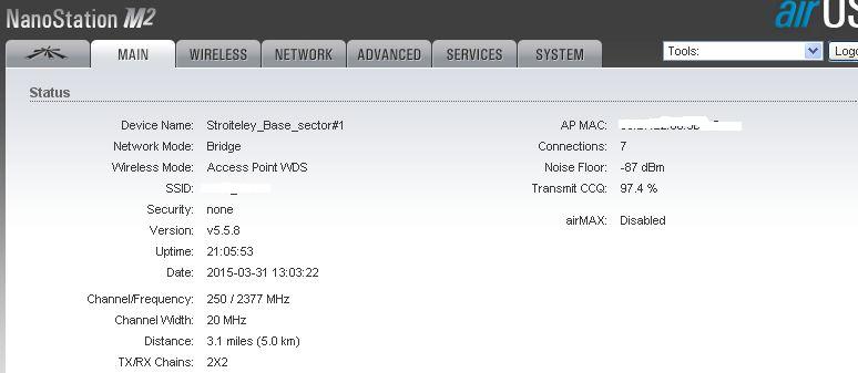

belokuriha Posted March 31, 2015 Posted March 31, 2015 Господа , подскажите , это шум от самой точки или же это проблемы с обстановкой в эфире ? Пробыл разные частоты , даже обще открытые , толку мало. Делаю сброс , секунд 30 держится -96 , после как все клиенты подключаться к этой базе , проходит еще секунд 10 и все , шум падает до -87 , и так стоит до перезагрузки . Вставить ник Quote
Xaser Posted March 31, 2015 Posted March 31, 2015 Та же проблема была, выяснить не удалось от чего это, но решил следующим, так как клиентов у меня на NS M2 было всего 5-ть человек то сделал следующее: 1) просканировал эфир и выбрал 6-й канал 2) мощь с 27 снизил до 17 3) клиентам поставил гриды И уровень поднялся до значения 91 , правда и на значении 87 все нормально работало Вставить ник Quote
belokuriha Posted March 31, 2015 Author Posted March 31, 2015 Пробовал играться с мощностью , менять каналы , и включать сдвиг , менять оборудование у клиентов не вариант.. Меня так то тоже не напрягает значение что сейчас , высокая скорость мне пока не особо нужна , но на будущее хотелось бы понять почему так. Вставить ник Quote

belokuriha Posted April 1, 2015 Author Posted April 1, 2015 Раньше на Bullet все было ОК , как установил NSM2 так началось вот такое. Вставить ник Quote
slv700 Posted April 1, 2015 Posted April 1, 2015 Раньше на Bullet все было ОК , как установил NSM2 так началось вот такое. Переотраженка, создающая кроссполяризационные помехи. Не зависит от мощности сигнала ( на коротких расстояниях), зависит от величины трафика и условий подключения клиентов. Попробуйте выявить такого клиента ( может он и не один), создающего проблему, последовательным отключением клиентов от базы. Вставить ник Quote
[anp/hsw] Posted April 1, 2015 Posted April 1, 2015 Раньше на Bullet все было ОК , как установил NSM2 так началось вот такое. Вы установили NS M2 в качестве сектора? Так делать не надо. Берите Rocket M2 и нормальную секторную антенну. Какая антенна у вас на буллете была? Уж явно не одиночный патч на 9дб... Вставить ник Quote
belokuriha Posted April 1, 2015 Author Posted April 1, 2015 Раньше на Bullet все было ОК , как установил NSM2 так началось вот такое. Переотраженка, создающая кроссполяризационные помехи. Не зависит от мощности сигнала ( на коротких расстояниях), зависит от величины трафика и условий подключения клиентов. Попробуйте выявить такого клиента ( может он и не один), создающего проблему, последовательным отключением клиентов от базы. Пробовал отключать клиентов и подключать по одному , результат такой же , думаю дело не в клиентах.. ' timestamp='1427882262' post='1107465'] Раньше на Bullet все было ОК , как установил NSM2 так началось вот такое. Вы установили NS M2 в качестве сектора? Так делать не надо. Берите Rocket M2 и нормальную секторную антенну. Какая антенна у вас на буллете была? Уж явно не одиночный патч на 9дб... Да приходиться работать на том что есть , т.к цены на оборудование пока не адекватные... С буллетом работала вот такая "ExtraLink Sector SHD-D-2400-16-120" , все было ОК , сейчас тот комплект ушел на Хотспот. Вставить ник Quote
[anp/hsw] Posted April 2, 2015 Posted April 2, 2015 Да приходиться работать на том что есть , т.к цены на оборудование пока не адекватные... Вот так абонентам и обьясните, и забудьте про эту тему. Внутри nanostation M2 всего лишь пара патчей, а не секторная антенна, у вас возникнет очень много проблем, если будете ее использовать в качестве БС. Поставьте обратно буллет с нормальным сектором, а NSM2 ставьте на хотспот. Вставить ник Quote

xabarov Posted April 6, 2015 Posted April 6, 2015 Сильная вещь! Сами себе создают проблемы, потом их героически по "революционному" решают. Это вы любитель несостоявшихся революций, а тут люди вполне реальные решения предлагают для борьбы с помехами. По теме - уровень шума на UBNT отображается некорректно, я ему не доверяю. Много раз замечал, как при зашумленном эфире показывал -90...-96 и наоборот, -87 может показывать в чистом эфире. Вставить ник Quote
slv700 Posted April 6, 2015 Posted April 6, 2015 Сильная вещь! Сами себе создают проблемы, потом их героически по "революционному" решают. Это вы любитель несостоявшихся революций, а тут люди вполне реальные решения предлагают для борьбы с помехами. По теме - уровень шума на UBNT отображается некорректно, я ему не доверяю. Много раз замечал, как при зашумленном эфире показывал -90...-96 и наоборот, -87 может показывать в чистом эфире. Я вам- фанатам убнт давно говорил, что Noise floor в трактовке убнт не существует в природе. Эти цифры - непонятно что. Насчет реальных решений для борьбы с помехами. Правильные СПЕ делают сразу с экраном -изоляцией радиотракта и металлической пластиной для теплоотвода и снижения излучения антенны в заднюю полусферу. Не говорю даже про TDMA синхронизацию, когда два и более СПЕ могут работать в метре друг от друга и не мешать друг другу. Вставить ник Quote
