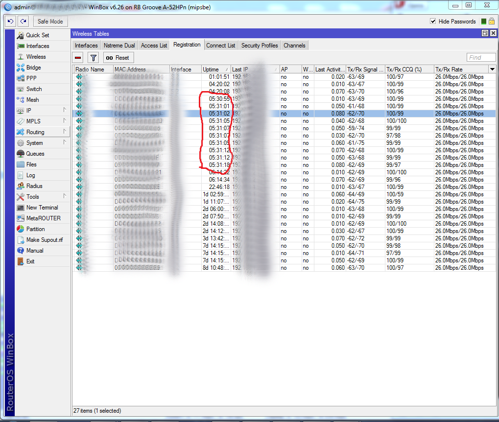

nicolenkoe Posted March 23, 2015 Posted March 23, 2015 Время от времени отваливаются абоненты пачками по 7-10 штук. Что можно еще сделать ? Вставить ник Quote

xabarov Posted March 24, 2015 Posted March 24, 2015 Может это кратковременные скачки/отключение электричества? Клиентов не прозванивали? Вставить ник Quote

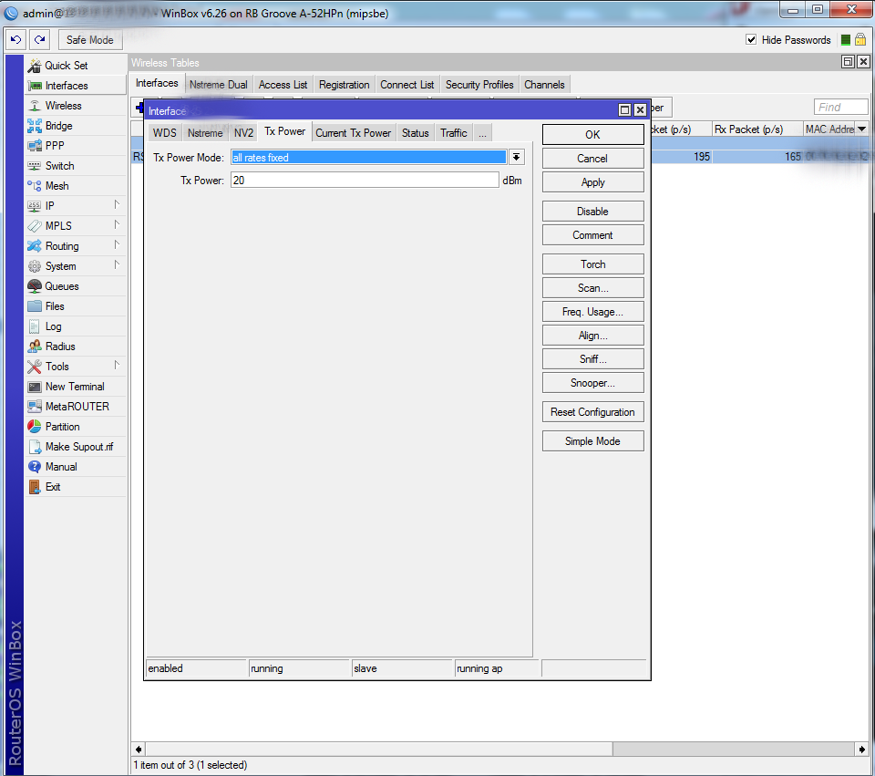

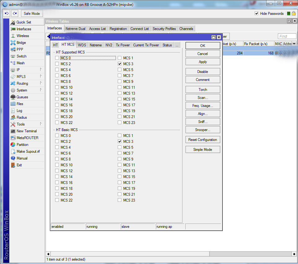

slv700 Posted March 24, 2015 Posted March 24, 2015 Это помехи в аплинк, валит сессию управления , что ведет к потере коннекта с клиентами. Попробуйте не фиксировать модуляцию сверху, а ограничить сверху. У вас там итак уже очень низкая модуляция MCS3, можно позволить соединение только MCS0-MC2. Попробуйте в nstreme переключить и надо поднимать энергетику аплинка с -60-62 дБм до -55дБм и выше. А зачем Tx на 26M зарезали, что в доунлинк тоже сильные помехи? Вставить ник Quote

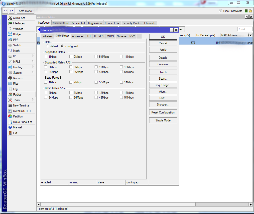

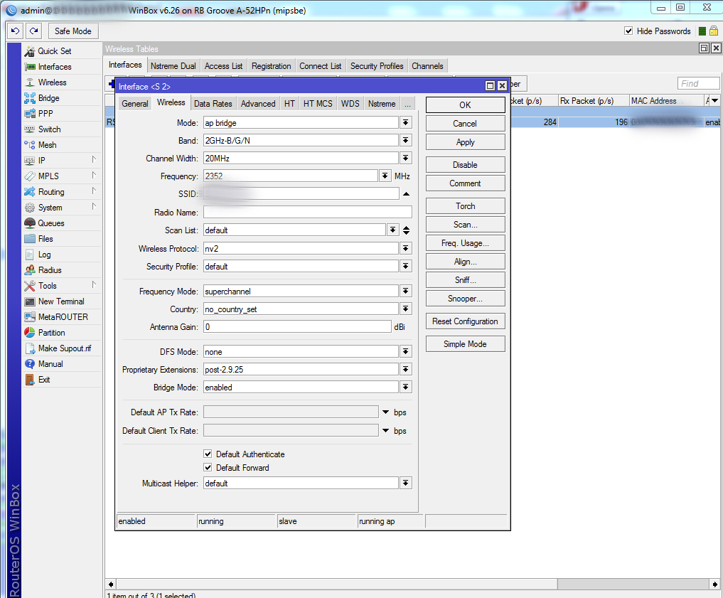

Constantin Posted March 24, 2015 Posted March 24, 2015 это улица ? band - only N basic rate A/G - 6M HW Retries - 15 , в A N I - кайфа так и не понял HT Supported - сделайте по дефаулту ну либо ограничте "верху", зачем отключать служебный низкоскоростной? TX Power Mode - card rate (давно уже поправили и привели к логическому исполнению) как то так да и прошивки выше 6,20 у мя как то не впечатляют ибо много происходит неодыкватного Вставить ник Quote

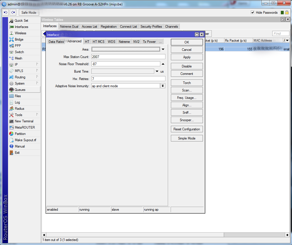

Saab95 Posted March 24, 2015 Posted March 24, 2015 Время от времени отваливаются абоненты пачками по 7-10 штук. Что можно еще сделать ? 1. Уменьшить мощность до 18-16-14-12-10дбм на базе и всех абонентах. 2. Убрать вручную установленный уровень шума. 3. Сменить нв2 на нстрим. Так же помогает отметка абонентов на карте гугля и определения направления их антенн, что бы уточнить по поводу возможной помехи от сторонних устройств. Вставить ник Quote
