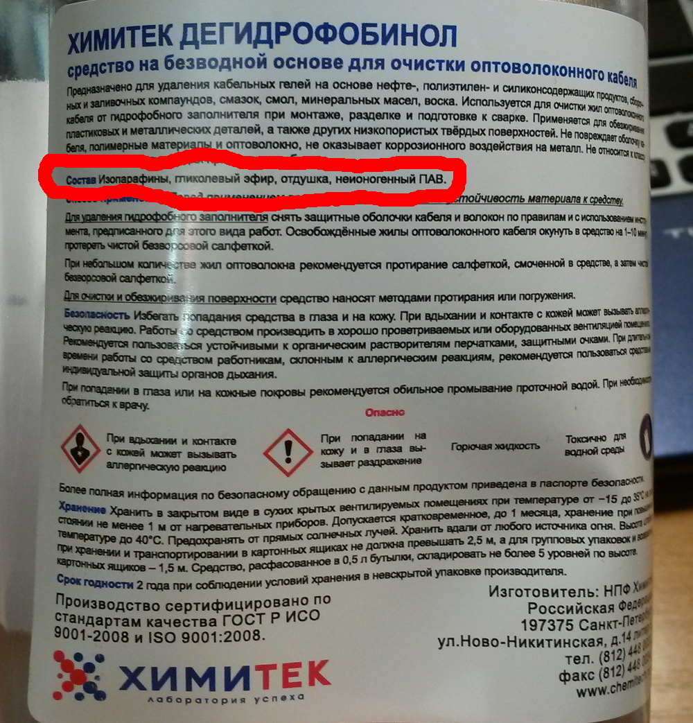

Жидкость для смывания (дигель) - Чистый керосин с отдушками.
Ну насчет термостабильности - заметил что мало меняет свойства с температурой.
А насчет смыва - изопропил.

Смыв, соответственно, чем-то из подобного, то бишь бензиново-керосиновые варианты смывок.
Нефрас (бензин "Калоша"), к примеру.

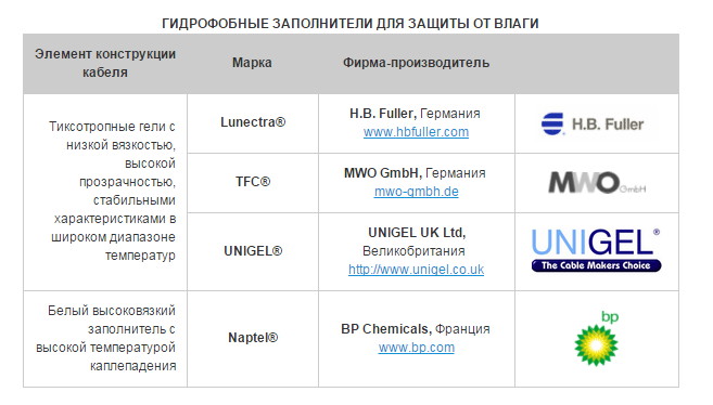

Во-первых, силиконовая. Так правильно. Силиконы - полимеры на основе кремнийорганики. Дешёвыми не бывают априори. Существуют исключительно в виде синтетических соединений, в связи с чем обладают соответствующим ценником, не совместимым с маркетингом кабельной индустрии.
Во-вторых, массовым и дешёвым является гидрофоб, получаемый исключительно на основе природного сырья, т.е. нефти. Минеральное (нефтяное) масло, загущенное до соответствующего состояния. Собссно, что думает по этому поводу Яндекс . Только и исключительно минералка. И загустители. Потому и смывается бензинами-керосинами, по причине родственности - алифатические соединения.
Силиконовые и минеральные масла, если сравнивать, они совершенно разные как по химии, так и по свойствам. Силиконовую смазку керосином придётся смывать долго и муторно, это не минералка.
