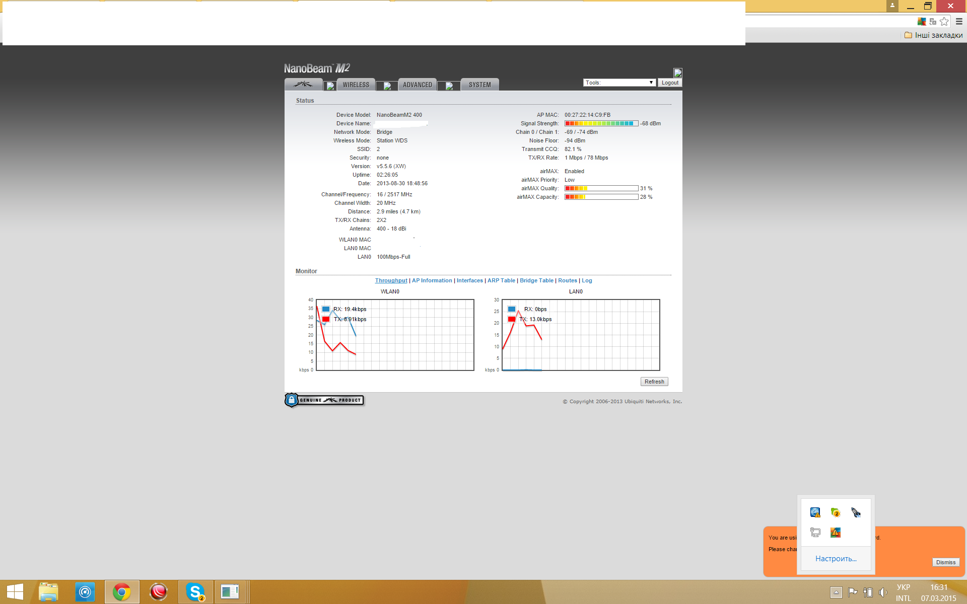

упала скорость к клиентам
Периодически у клиентов получаються такие скоростя.
Оставлял на базе одного этого клиента- результат тот же.
Эксперементировал целый день ,проблему так и не решил.
Помогите разобраться.
Это вы зашли на клиента удаленно или по кабелю? На стандартных частотах такая же ситуация?
на клиента зашел удаленно(по радио).
на стандартных частотах еще хуже.
чем выше частоты тем слабее сигнал
6-ой канал пробовали ставить?
ближе к1 каналу становмться хуже- поэтому 6 канал не пробовал
А в 2300 уходить? пробовал 2312 самый лучший- результат, но и он нестабилен и недает более 2м к клиенту
попробуйте
попробуйте 2350
на 2500, похоже к Вам ЛТЕ пришло.
Перепробовал весь диапазон только более менее на 2312 работает
думаю с приходом ЛТЕ несвязано.
Подскажите что можно еще предположительно сделать? может радио канал на раздающей так лагать?
Ну возможно что усилитель сдох, а дохнут они не редко по одному, отсюда и перекос. Проверьте, при возможности, подменой на другие.
Попробуйте следующее .... Запустите тест скорости средствами AirOS. Во время тестирования обратите
внимание на показатели Qulity and Capacity. Если они к окончанию тестирования резко падают - эфир зашумлен
независимо от показателя Noise Floor. У меня такое на 5-ке недавно случалось. Еще можете посмотреть остальные девайсы XM или XW?
Попробую
и те и те в сетке есть
