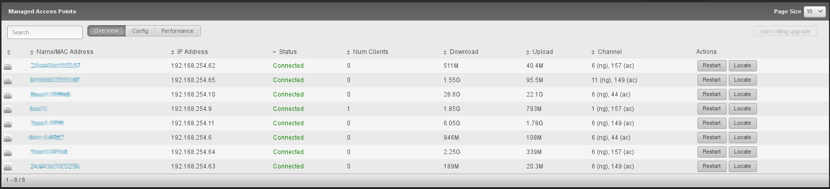

witch Posted February 24, 2015 Posted February 24, 2015 поставил UniFi с контроллером - все довольны. 4 этажа по 2 крыла - 8 точек. скорость режется по 8 мбит на клиента. только сразу ставьте свич с PoE т.к. Б\П много места занимают. на контроллере dhcp, nat. точки UniFi AC На AC версиях вроде не работает Zero Handoff ? Есть возможность посмотреть активна ли такая функция ? из faq; ZH Roaming работает с любым типом клиента (с устаревшим в том числе). Тем не менее, все UAPs в ZH WLAN группы должны быть на том же слое — 2 сети (в том числе подсети) и использовать тот же канал беспроводной связи (например, канал 1) как видно на скрине - каналы юзаются разные. да и не было задачи роуминг делать. а на продакшене экспериментировать нет желания. Вставить ник Quote

witch Posted February 24, 2015 Posted February 24, 2015 (edited) Фишка в том, что у тебя будет клиент зацепленный не на лучшую точку, а на ту что он зацепился раньше. Десяток таких клиентов, и вся сеть уже не даст и мегабита. не совсем так но доля правды есть. т.к. все точки будут на одном канале, емкость канала ограничена, из-за каждого нового клиента будут деградировать ранее подключённые. да и роуминг нужен только для VoIP. без ZH при серфинге даже не будет заметно переключение с точки на точку, ну если только по уровню сигнала. Edited February 24, 2015 by witch Вставить ник Quote

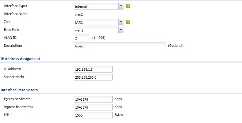

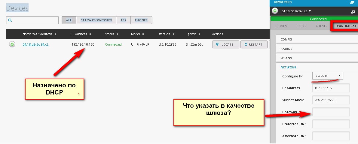

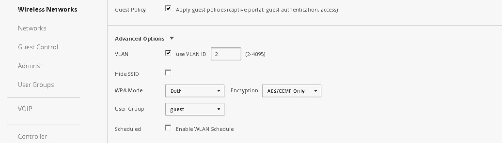

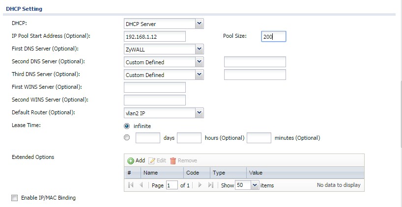

Devastator Posted April 8, 2015 Author Posted April 8, 2015 Всем привет! Прошу сильно не пинать за нубский вопрос. Есть корпоративная подсетка 192.168.10.ххх, гостей хочу запихнуть например в 192.168.1.ххх. Как это сделать? Сама точка по DHCP получает адрес 192.168.10.150. Устройства упорно получают по DHCP корпоративную подсетку, удалось этих клиентов изолировать от неё установкой галкой Guest Control в настройке контроллера. Но как сделать так, что бы именно с этой точки доступа IP шники раздавались в другом диапазоне? Ибо клиентов много, емкости может не хватить однажды. Хотел сделать vlan ID 2 с помощью офисного роутера, настроить IP шник точки доступа в ручную, например 192.168.1.5, и поднять DHCP на этом ВЛАНе (см скрины) Потом назначить в ручную IP для точки доступа 192.168.1.5 (что указать в качестве шлюза?), затем в настройках контроллера Wireless Network поставить галку VLAN ID = 2 Правильное решение? Просто если что-то пойдет не так, весьма сложно будет сбросить точку доступа. Вставить ник Quote
alibek Posted April 9, 2015 Posted April 9, 2015 С помощью VLAN как правило их и разделяют. Нужно создать вторую SSID и сопоставить ее с vlan2. Вставить ник Quote
Devastator Posted April 9, 2015 Author Posted April 9, 2015 Посмотрите пожалуйста скрины. Первые скрины - настройка VLAN на роутере (ZyWall USG 100), настраиваю влан на тот же порт, с которого уходит на неуправляемый многопортовый коммутатор, который раскидывает сеть по всей СКС по зданию. Interface Type = Internal Zone: LAN1 Base Port: WAN1 VLAN ID: 2 IP ADRESS ASSIGMENT (я так понимаю, IP адрес назначения, куда будет приходить тег?): IP = 192.168.1.5 (например. Если обозначить адрес точки доступа, которая в корпоративной подсети, а DHCP - в другой подсети, то применить это не удастся) Вставить ник Quote
alibek Posted April 9, 2015 Posted April 9, 2015 Прежде всего, нужно чтобы точка доступа раскидывала абонентов по VLAN. При этом нужно для гостевого SSID включить опцию VLAN и задать VLAN ID. Порт, куда подключена точка доступа, должен пропускать тэгированные пакеты. Эти тэгированные пакеты должны приходить на маршрутизатор. И уже тогда на маршрутизаторе можно создать сабинтерфейс для VLAN2, с отдельным DHCP-сервером и IP-адресацией. Вставить ник Quote
Devastator Posted April 9, 2015 Author Posted April 9, 2015 Маршрутизатор в здании один, центральный. WAN Провайдер ->Маршрутизатор ->Коммутатор неуправляемый (он же свитч) - с него куча витухи по зданию, в т.ч. на ТОЧКУ ДОСТУПА. Точке доступа сделал SSID с указанием VLAN ID =2, OK. В настройках маршрутизатора открываю пункт VLAN (см скриншоты) В настройках обязательно надо указать IP Assigment. ip адрес назначения. Для чего он? Что туда вписать, что бы все заработало? Вставить ник Quote
alibek Posted April 9, 2015 Posted April 9, 2015 Коммутатор неуправляемый (он же свитч) Такое не пойдет. Коммутатор должен понимать 802.1q. Если ToughSwitch или какой-нибудь вебсмарт-коммутатор найти не получится, то точку доступа нужно подключать прямо в порт маршрутизатора. Что туда вписать, что бы все заработало? Это IP-адрес на сабинтерфейсе. Он же будет шлюзом для гостевой сети. Вставить ник Quote

alibek Posted April 9, 2015 Posted April 9, 2015 В таком случае порты, к которым подключены маршрутизатор и точки доступа, должны быть в режиме trunk, на них должны быть разрешены VLAN 1 и 2. Вставить ник Quote
