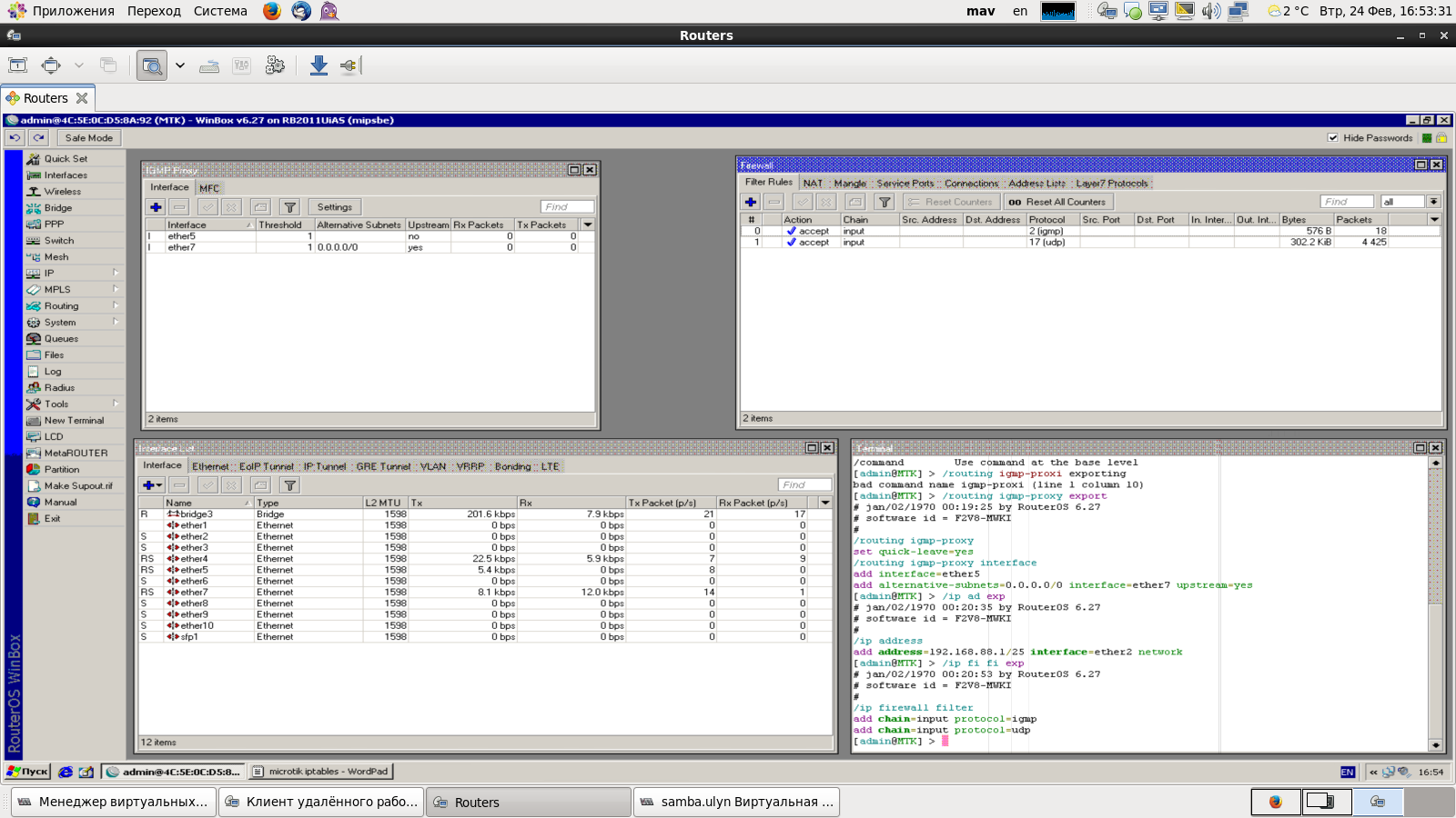

Добрый день подскажите пожалуйста как можно настроить iptv на провайдере ростелекома через IGMP PROXY. Я пользовался этими руководствами для настройки.
http://asp24.com.ua/blog/nastrojka-mikrotik-routeros-dlja-prosmotra-iptv-ot-provajdera/
http://mstream.com.ua/mikrotik-tipichnie-problemi-i-ih-resheniay.html#glava_6.9
http://www.lanta-net.ru/manual/cifrovoe-televidenie/nastrojka-routerov-dlya-ip-tv/nastrojka-routera-mikrotik/
igmp proxy
во вкладке interface пакеты не уходят и не приходят все по нулям.
во вкладке mfc пусто
через бридж и напрямую все работает.
Роутер Mikrotik RB2011UiAS-RM
Вот конфигурация.
# jan/02/1970 00:19:25 by RouterOS 6.27
# software id = F2V8-MWKI
/routing igmp-proxy
set quick-leave=yes
/routing igmp-proxy interface
add interface=ether5
add alternative-subnets=0.0.0.0/0 interface=ether7 upstream=yes
[admin@MTK] > /ip ad exp
# jan/02/1970 00:20:35 by RouterOS 6.27
/ip address
add address=192.168.88.1/25 interface=ether2 network=192.168.88.0
[admin@MTK] > /ip fi fi exp
# jan/02/1970 00:20:53 by RouterOS 6.27
/ip firewall filter
add chain=input protocol=igmp
add chain=input protocol=udp

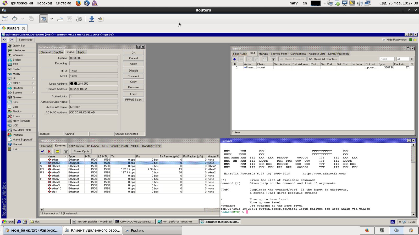

По поводу моей проблемы настроил так
eth3,4,5 мастер на eth2
на 7 порт повесил ppoe. Шлюз и днс адреса пингуются.
