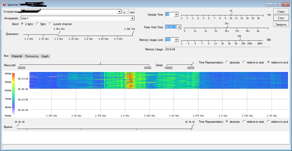

expiline Posted January 22, 2015 Posted January 22, 2015 (edited) Привет всем! Есть базовая станция рокетМ2 с 120 градусной убиковской антенной. было все нормально, потом стало все отвратительно работать, сигнал полный а капасити и квалити ужасные. Noise Floor: -94 dBm становится все хуже. Edited January 22, 2015 by expiline Вставить ник Quote
SSD Posted January 22, 2015 Posted January 22, 2015 Привет всем! Есть базовая станция рокетМ2 с 120 градусной убиковской антенной. было все нормально, потом стало все отвратительно работать, сигнал полный а капасити и квалити ужасные. Noise Floor: -94 dBm становится все хуже. 3G рядом появилось. Вставить ник Quote
expiline Posted January 22, 2015 Author Posted January 22, 2015 3G рядом появилось. да все все рядом облез, ничего нет. а такие графики характерны для 3G ? Вставить ник Quote
SSD Posted January 22, 2015 Posted January 22, 2015 3G рядом появилось. да все все рядом облез, ничего нет. а такие графики характерны для 3G ? По вашему транспарант на месте установки должны повесить? :) Не обязательно рядом, может и за километр стоит, но смотрит в сторону вашей БС и мощность под сотню ватт. Да, такое поведение характерно при появлении 3G. Вставить ник Quote
slv700 Posted January 22, 2015 Posted January 22, 2015 У 3G другие частоты. И вообще дело не помехах. Проблема в другом. Сколько клиентов на базе сидит? Сколько трафика в downlink и особенно в алинк? Какой расброс сигналов от абонентов? Airmax включен? В общем старая избитая проблема. Изменилиь условия для клиентов, изменился трафик, появился плохой клиент .... и капздец,которого ждали, но не верили, что он придет, таки пришел. Ничего, кроме как вырубать плохих клиентов и ограничивать аплинк трафик всех остальных сделать нельзя. Вставить ник Quote
expiline Posted January 22, 2015 Author Posted January 22, 2015 (edited) На базе 5 человек, ширина канал 10Мгц, аирмакс включен, шифтинг канала включен. Трафик невысокий, да и как он может быть высоким при таком качастве связи. Ничего не менял, не трогал, клиентов новых не цеплял. Просто в один момент - бац и все. При проведении Speed Test с базовой станции, все клиенты показывают низкий RX около 1мбит, а TX нормальный около 10Мбит. Edited January 22, 2015 by expiline Вставить ник Quote
ChargeSet Posted January 22, 2015 Posted January 22, 2015 не слушайте его, он щас тут камбиум продавать вам начнет. Вы эта, банально в последний раз когда разъемы на рокете на воду проверяли? Почему в airview 2,3-2,4 ГГц частоты? Попробуйте на стандартных поработать, SSD скорее всего прав и вы отхватываете помеху от сотовых БС Вставить ник Quote
expiline Posted January 22, 2015 Author Posted January 22, 2015 Попробуйте на стандартных поработать пробовал, такая же ерунда. в последний раз когда разъемы на рокете на воду проверяли никогда... намек понял. Вставить ник Quote
xabarov Posted January 22, 2015 Posted January 22, 2015 У 3G другие частоты. Другие, только при 50-100 ваттах срут плюс минус 500 МГц. У меня от них была помеха одно время на 2400, когда они вещали на 2100. Вставить ник Quote

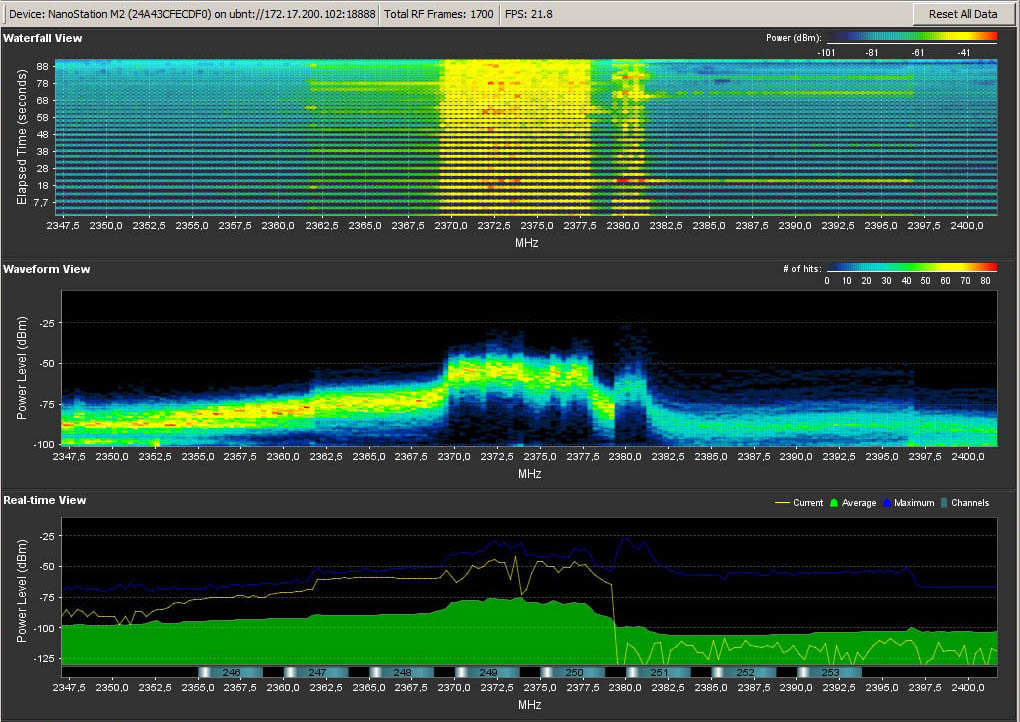

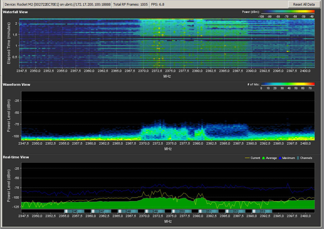

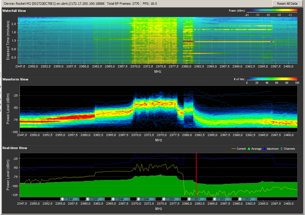

xphoenix Posted January 22, 2015 Posted January 22, 2015 схожая ситуация только с МТ, база смотрит в лес, рядом немного промзоны, стоит на жилой 5ти этажке. Странный равномерный фон по всей полосе.. Загнулся приемник? Вставить ник Quote
