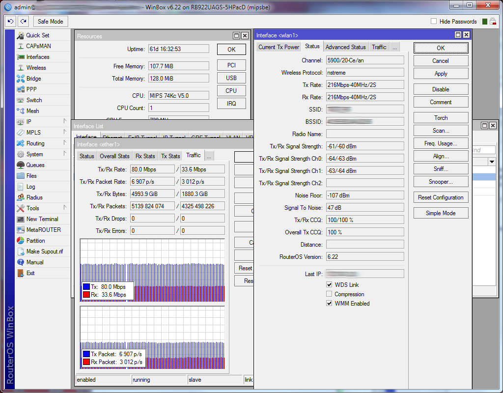

vladimirslk Posted January 17, 2015 Posted January 17, 2015 вставлю свои 5копеек. канальные скорости еще далеко ничего не значат, в МК может быть и линк 90/90 а жать в лучшем случае 2.3Мб/с но комплекты в целом хорошие - сами на таких сидим. 24 дб диши или 29дб джириусы с боксами которые одеваются на антенну и внутренними пигами. внешние кабеля уже прошлый век - т.к. геморой с водой в кабелях немного напрягает :) Вставить ник Quote
