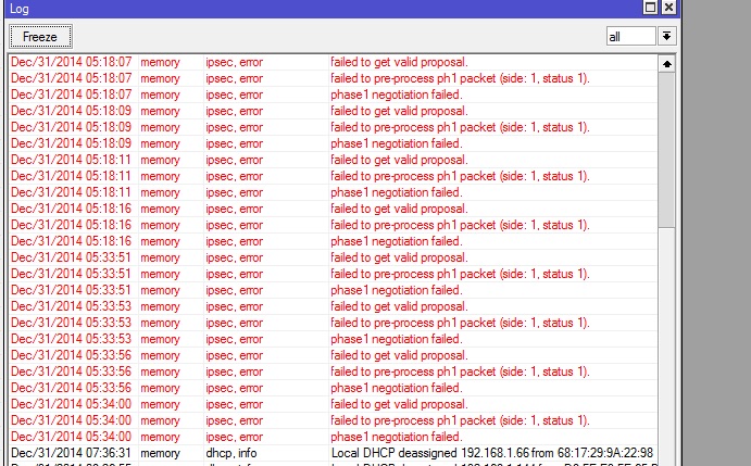

Antoshka-klin Posted January 5, 2015 Posted January 5, 2015 Доброго времени суток! На маршрутизаторе поднято l2tp+ipsec. Периодически в логах маршрутизатора (mikrotik ccr1036-12g-4s, ОС - 6.20) проскакивает ошибка ipsec (скрин в прикрепленном файле). Проскакивает независимо от того, подключен кто то или нет. Не могу понять с чем это может быть связано. Поможите разобраться? Вставить ник Quote

Antoshka-klin Posted January 6, 2015 Author Posted January 6, 2015 Не могу понять с чем это может быть связано. С тем что вы используете микротик и ipsec совместно. Они друг с другом не работают. Невероятно, но факт - данная ошибка появилась меньше месяца назад. Больше года все это работало без ошибок вообще. Вставить ник Quote
danilbal Posted January 6, 2015 Posted January 6, 2015 Может срок сертификата вышел? Вставить ник Quote
Antoshka-klin Posted January 6, 2015 Author Posted January 6, 2015 Может срок сертификата вышел? Нет - с ним все впорядке. Да и в момент отображения ошибк в логе к серверу никто не пытается подключиться и никто не подключен. Вставить ник Quote
MonaxGT Posted January 6, 2015 Posted January 6, 2015 А настройки шифрования первой фазы идентичны? Вставить ник Quote
Antoshka-klin Posted January 6, 2015 Author Posted January 6, 2015 А настройки шифрования первой фазы идентичны? Идентичны чему? Вставить ник Quote

Antoshka-klin Posted January 12, 2015 Author Posted January 12, 2015 (edited) друг другу. Извиняюсь за долгое отсутствие. В момент поднятия и работы соединениния никаких ошибок нет. Ошибка появляется в те моменты, когда никто не подключен и никто не пытается подключиьтся. Единственная мысль в голову приходит что кто то пытается подключиться, но обычно такие попытки оставляют в логах IP адрес с которого была попытка подключения. Попробуйте прошивку обновить, сейчас 6.24 уже есть. У микротиков это вечная проблема - непредсказуемое поведение любого нестандарта. Причем далеко не всегда проблема проявляет себя сразу В 6.24 не заявлено никаких изменений согласно теме, но попробую. Edited January 12, 2015 by Antoshka-klin Вставить ник Quote
MonaxGT Posted January 12, 2015 Posted January 12, 2015 Antoshka-klin, тогда демон у вас живет своей жизнью) что-то там сравнивает сам с собой) Вставить ник Quote
