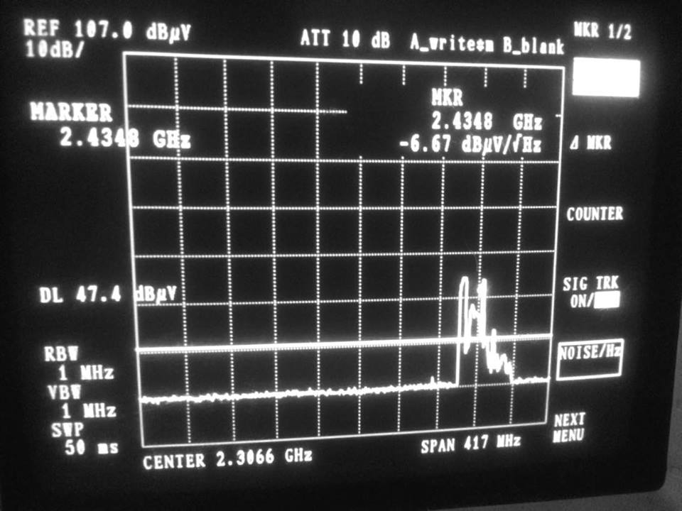

  1. Правильно я понял, что если ОПОС построил свою разводку(стоит БС, и по этажам сделана разводка с антеннами) в отеле то все проблемы с WiFi могут быть из-за этого? да
  2. Вот вам две картинки для понимания а как и почему. Таки да, при небольшом удалении от 3G сетей, или большом спектральном потоке в каналах 3G сетей приемники WiFi имеющий широкий диапазон по входу, тупо забиваются по входу.
  3. Не поможет, т.к. фильтр нужен очень сильный, который обрежет вне рабочего диапазона на 80дб, а соединение нескольких последовательно внесет лишние затухания, да и потери в соединениях, что сведет на нет все фильтры. а 80 то зачем? На частотах 400 мгу -60Дб это уже была если я помню 100% изоляция между каналами, а там шаг был 25 кгц.
  4. Спектральная маска у RRUшек хуавеевских просто прекрасная, это стандартная реакция WiFi на 46dbm излучаемых где то рядом. Когда дорастете до lte band7 можно будет смело демонтировать wifi 2.4 с этих объектов. Спасибо за ответ, мы пришли к тому же. А поможет ли режекторный фильтр насколько я понимаю, динамический диапазон у того же атероса 2150-2550 излучение от БС на АС в юмтс это примерно 2170 мгц. МОжет из за этого приемник и давится... вот тут не понял "lte band7" ну на телебашне, там все может быть онаж передающая а не приемная.
  5. Коллеги добрый день. Столкнулись с таким вот действом, как только один из мобильных операторов устанавливает на своей БС, оборудование хуавей Распределенная базовая станция DBS3900 практически в радиусе 5-10 метров, если это один РТО, перестает работать все оборудование диапазона РЧР 2,4 ггц и 2,3 ГГц. Это его коряво ставят монтажники и чего то не глушат, или это такое модное железо? Вообще есть кто работал ли с таким оборудованием?
