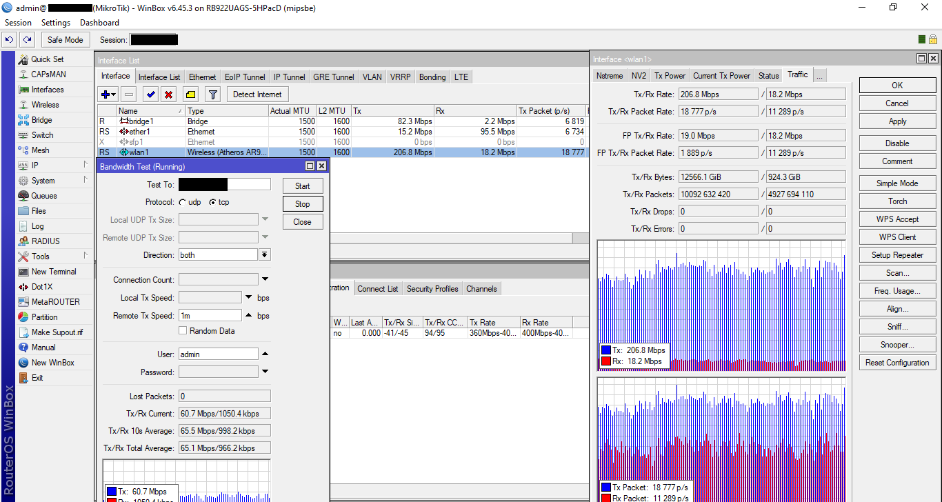

данные скрины более реальнее нежели те что в твоих тестах... я показал что у меня работает и как, и я оцениваю условия в которых работает данный линк на 3+ так как вышка с одной стороны (труба от котельной) шатается +/- 20 см так как вместо растяжек провисшая арматура) и эфир не сильно но загажен. больше чего то доказывать не собираюсь... эта подпись к нижнему скрину -

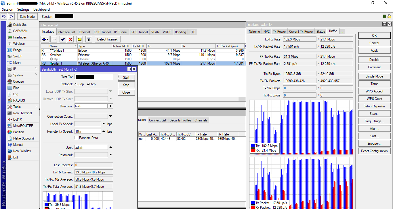

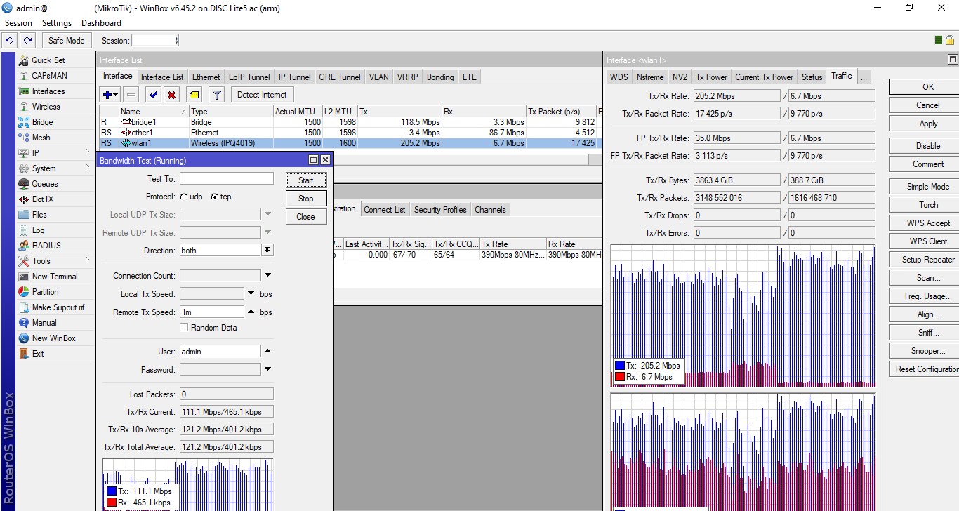

Как и обещал выкладываю скрины... что бы догрузить использовал TCP bandwidth test на disc lite5 ac подключеные по обе стороны. Это живой трафик от 250+ клиентов. Обещанный скрин нагружаю по TX, ограничил догрузку по RX на 1 Мбит (RX реальный трафик+1Мбит) Ограничил по RX до 20 Мбит (реальный траф+20 мбит) и из любопытства сделал UDP + 20 мбит RX -

Догружал реальный трафик от 200+ абонентов встроенным TCP тестом (выставил 40мгц ширину) На Disc Lite5 ac 80 Мгц ширина канала была выставлена Догружал реальный трафик от 60 Абонентов встроенным TCP тестом -
