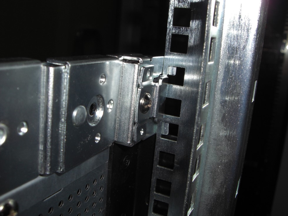

С рельсами проблем нет как раз. Они на корпус установлены. этот вариант стоит первым на очереди пока что жду ответа продавца -

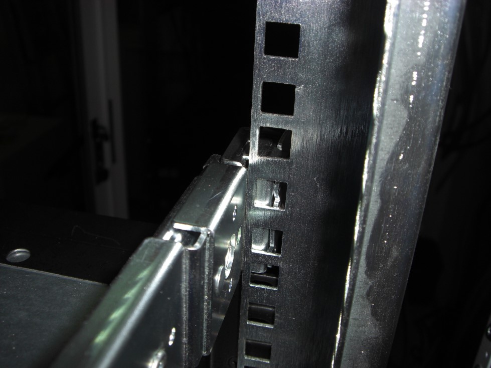

Ваша версия наиболее правдоподобная. Я её попробовал сразу. Дело в том, что "уши" не проходят в квадратные отверстия вертикальной направляющей. Лапки ушей больше, чем отверстия. Именно в этом проблема. Как вариант: обточить лапки (пока это делать не буду, жду ответа продавца). -

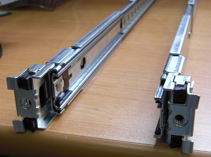

Есть мнение продавца, что салазки к стандартным стойкам не подходят. Завтра будет подтверждение/опровержение, результат отпишу. Винт там один с каждой стороны. После его отворачивания и снятия детали ситуация не меняется. -

Длина салазок не зафиксирована. Я их могу сдвигать-раздвигать. Немного не понял, как может резьбовое соединение, оказавшись снаружи, помочь закрепить салазки? Ниже приведено ещё 2 варианта установки, но они оба не позволяют закрепить девайсы. -

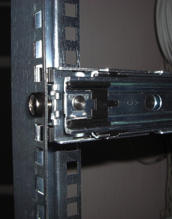

Что-то не получается защелкнуть, лапки в отверстия не подходят. Пока у меня вариант такой. Правда нет фиксации по оси вращения. -
Купили усиленные салазки в стойку. Продавец сказал, что до 100 кг выдерживают. Но вот незадача, крепление у них какое-то странное. На "уши" не повесить, отверстие только одно. Может кто сталкивался, подскажите, как их установить?
