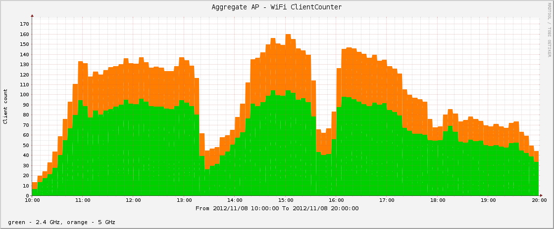

  3. Saab95, спасибо. Мини-отчет: 802.11B - побоялись убирать т.к. люди пишут, что бывают проблемы при этом с iphone/ipad, а у нас их много. mimo включили. уровень для 2.4 выставили 10дбм, для 5 оставили дефолтный. Суммарный трафик получился не большой - 6 мбит среднее за все время, 40 мбит в пиках - видимо выступления были очень интересные :) Клиенты фактически не жаловались на работу wi-fi. Судя по dhcp было 280 уникальных устройств. По кол-ву клиентов картина такая:
  4. Добрый день. Внезапно появилась задача буквально за один день подготовить гостевой wi-fi для конференц-зала с очень большой плотностью клиентов. Зал 35*10 метров, там будет располагаться 400 человек. Тематика мероприятия IT соответственно бОльшая гостей будут активными пользователями. Клиенты разношерстные - ноутбуки, смартфоны. Насобирали по офисам 5 mikrotik'ов: 3 RB800 и 2 RB433. В каждом по 2 карточки R52Hn и по 4 всенаправленных антенн ACSWIM (2,5dBi/5,5dBi). Uplink - 100МБит. Натить планируем на mikrotik rb1100. Самая проблема в том, что другое оборудование приобрести уже не получится. На потолке оборудование размещать нельзя. Фактически есть возможность разместить точки только вдоль двух длинных стен. Если точки разместить в шахматном порядке, то расстояние между точками будет ~12 метров. Подскажите пожалуйста, что нужно в первую очередь настроить на AP, чтобы была более менее стабильная работа клиентов (большие скорости на клиенте не требуются). Сколько примерно выставлять TX power? Ограничивать DATA RATES? Стоит ли использовать MIMO? Использовать карточки на точках - одну на 2.4, вторую на 5? Пока предполагаем так задать каналы по точкам (для 2.4/5ГГц): 1/36----------11/56-------------6/159 -------6/44------------1/151 Спасибо.
