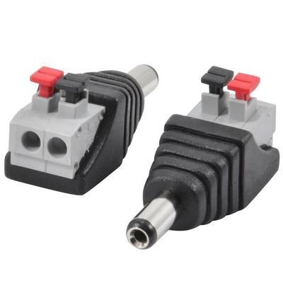

2 hours ago, LostSoul said:
продается
типа такого ( немного тонковат для hex poe сидит не жестко )
применяем в основном такие
они сидят немного лучше ( тоже не идеально ) , но требуют прямых рук и проверки при размещении провода под зажим.
самым надежным механически будет подать обжать патчкорд с отводом синей и коричневой пары на + и - соответственно.
то есть обжать как-то вот так , но в вашем случае наоборот.
пример на фото - чтобы passive poe подать в линию. А вам надо наоборот с разьёма, включенного в hex в первый порт увести две пары на + и - блока питания.

Спасибо, но это слишком для меня :) Лучше готовое проверенное решение.
А dc jack с для подключения в РИП и потом в hex так же продается в фирмах торгующих охранными и пожарными сигнализациями?
