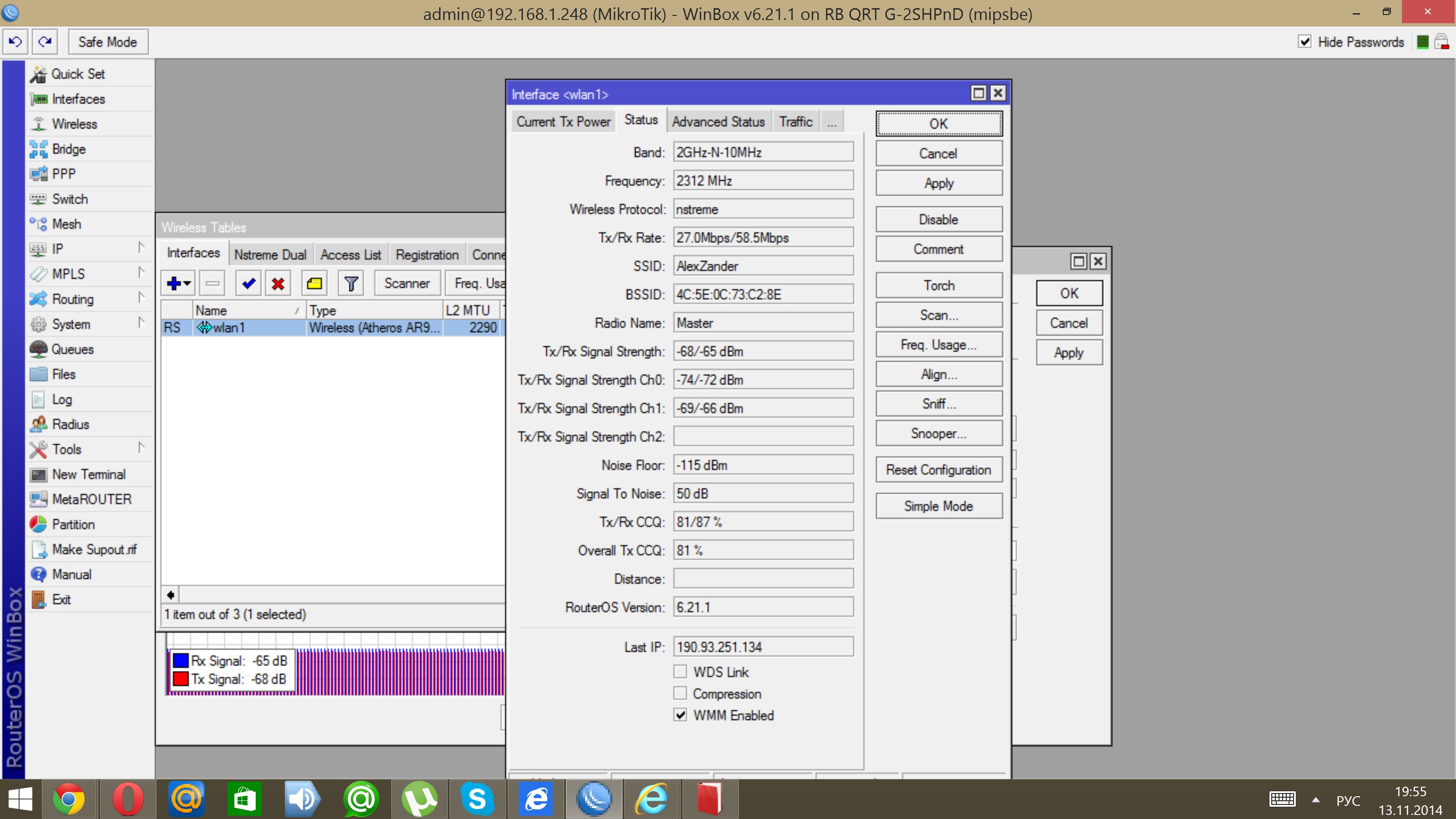

zanderid Posted November 13, 2014 Posted November 13, 2014 Всем здрасьте! Сразу скажу что я полный чайник, так что прошу не пинать сильно за глупые вопросы. Собрал мост на приборах QRTG-2S. Условия в целом не простые, расстояние 2.5 км, прямой видимости нет. В целом качество устраивало скорость в районе 10 мбит. Но сейчас почему то упала скорость на прием до 2 -3 Мбит. Не могу понять, то ли это на стороне базы что то не так, то ли на отрезке от базы до домашнего компа. bandwidth test пишет что can't connect как со стороны базы, так и со стороны клиента. База стоит в режиме Bridge, клиент в режиме station bridge tx/rx 65/65 tx/rx ccq прыгает в диапазоне от 50 до 106 с обеих сторон. Скажите как бы мне тест запустить? Вставить ник Quote

Saab95 Posted November 13, 2014 Posted November 13, 2014 Вообще зачем файрвол в радио? Нужно настроить просто правильно и все будет отлично работать. В том числе не забыть убавить мощность до 18дбм. Сейчас у вас канал работает не в WDS, канальные скорости не зажаты - жуть. Еще и 10мгц зачем-то поставили. Вставить ник Quote
zanderid Posted November 16, 2014 Author Posted November 16, 2014 Вообще зачем файрвол в радио? Нужно настроить просто правильно и все будет отлично работать. --- отключал правила вовсе, тест так и не получился, нет соединения В том числе не забыть убавить мощность до 18дбм. ---ставлю 28 и сразу RX/TX падает до -70 имеет ли смысл снижать до -18, боюсь что станции вообще не услышат друг друга? Сложноваты условия мне кажется Сейчас у вас канал работает не в WDS, --- А в случае если это просто мост между двумя роутерами, то WDS лучше? канальные скорости не зажаты - жуть. --- подскажите как зажать канальные скорости? Еще и 10мгц зачем-то поставили. ---- Все, поставил 20/40 Below стало лучше Вставить ник Quote
Saab95 Posted November 16, 2014 Posted November 16, 2014 ---ставлю 28 и сразу RX/TX падает до -70 имеет ли смысл снижать до -18, боюсь что станции вообще не услышат друг друга? Сложноваты условия мне кажется Если так падает, то надо поднять повыше или лучше навести, можете начать со стороны, куда у вас есть доступ по кабелю, поставьте 18 и посмотрите как изменятся сигналы в одну сторону. --- А в случае если это просто мост между двумя роутерами, то WDS лучше? Лучше, хуже. Радиоканалы должны работать всегда в WDS, только в этом случае не будет никаких проблем с пропуском данных. --- подскажите как зажать канальные скорости? На вкладке Data Rates ставите галочку Configured, снимаете все галочки в этом окне, идете на вкладку HT MCS, там снимаете все галочки с MCS0-7, оставляете только MCS8 вверху внизу, запускаете тест и смотрите на CCQ, если все нормально, ставите еще по галочке у MCS9 и снова тестируете, и так далее, пока не дойдете до той скорости, на которой пойдут ошибки и пропускная способность канала перестанет увеличиваться. Если есть перекос по уровням сигналов, тогда можете попробовать только MCS0-7, аналогично устанавливая галочки снизу. ---- Все, поставил 20/40 Below стало лучше Конечно, полоса работы то шире. Вставить ник Quote
zanderid Posted January 28, 2015 Author Posted January 28, 2015 --- А в случае если это просто мост между двумя роутерами, то WDS лучше? Лучше, хуже. Радиоканалы должны работать всегда в WDS, только в этом случае не будет никаких проблем с пропуском данных. --- подскажите как зажать канальные скорости? На вкладке Data Rates ставите галочку Configured, снимаете все галочки в этом окне, идете на вкладку HT MCS, там снимаете все галочки с MCS0-7, оставляете только MCS8 вверху внизу, запускаете тест и смотрите на CCQ, если все нормально, ставите еще по галочке у MCS9 и снова тестируете, и так далее, пока не дойдете до той скорости, на которой пойдут ошибки и пропускная способность канала перестанет увеличиваться. Если есть перекос по уровням сигналов, тогда можете попробовать только MCS0-7, аналогично устанавливая галочки снизу. почему то не получается переключить принимающий микротик в режим station WDS выбираю эту опцию в выпадающем меню, пытаюсь законнектиться а оно само переключается в режим station bringe. что я делаю не так? И еще тунельные скорости не получается зажать, т.к. тоько я снимаю галочку с default микротик ни как не хочет коннектиться какие бы я галочки не ставил в закладке HT MCS. где еще можно покрутить? Вставить ник Quote

Saab95 Posted January 28, 2015 Posted January 28, 2015 почему то не получается переключить принимающий микротик в режим station WDS выбираю эту опцию в выпадающем меню, пытаюсь законнектиться а оно само переключается в режим station bringe. что я делаю не так? И еще тунельные скорости не получается зажать, т.к. тоько я снимаю галочку с default микротик ни как не хочет коннектиться какие бы я галочки не ставил в закладке HT MCS. где еще можно покрутить? Не знаю, у меня все выбирается=) Просто не надо пользоваться кнопкой Connect, нужно просто сканировать сеть, в списке сетей открывать свойства, копировать имя сети и его после вставлять в SSID. Вставить ник Quote
divxl Posted January 29, 2015 Posted January 29, 2015 и так далее, пока не дойдете до той скорости, на которой пойдут ошибки и пропускная способность канала перестанет увеличиваться. Что Вы имели ввиду под "пойдут ошибки" ? Т.е. при тесте скорости начнут сыпаться в графе error? Вставить ник Quote
Saab95 Posted January 29, 2015 Posted January 29, 2015 Что Вы имели ввиду под "пойдут ошибки" ? Т.е. при тесте скорости начнут сыпаться в графе error? Нет, при тесте скорости скорость не будет увеличиваться, или график в верхней части будет не ровный. Каждая канальная скорость дает определенную прибавку, например было 15 мегабит на тесте, увеличили скорость, стало 20, но если было 20 и после перехода на следующую так и осталось в районе 20, или стало то подниматься до 25, а потом падать, то все, канал работает не стабильно, и нужно либо частоту менять, либо антенны менять/крутить, либо откатываться на один шаг модуляции ниже. Так же не забывайте про МИМО, работайте либо в MCS0-7, либо MCS8-15 и никаких смешанных режимов. Если у вас на MCS15 работает стабильно, то можно только ее оставить в списке модуляций, тогда и прибавку к скорости получите. Все настройки только со стороны базы, на клиентах ничего трогать не надо. Вставить ник Quote

zanderid Posted January 30, 2015 Author Posted January 30, 2015 (edited) Спасибо всем за подсказки! Поработал с канальными скоростями и получил значительную прибавку в скорости. speedtest.com показывает до 50Mbps. И это при том, что прямой видимости нет, есть перепад высот и множество деревьев на пути. Но если можно еще несколько вопросов 1. Не нашел как можно использовать канальные скорости выше MCS 15? Здесь писали, что они делятся на группы MCS0-7, либо MCS8-15, а у меня есть еще MCS 16-23 не трогать или можно покрутить? 2. Может не совсем в тему но больше негде спросить. Схема у меня устроена так. От провайдера приходит интернет по витой паре в порт WAN роутер ASUS RT-N-66U (основной) сетка по умолчанию 192.168.1.1 далее к роутеру порт LAN подключен QRTG-2 микротик настроен в режиме Bridge (ip 10.0.0.1) и висит на высокой мачте. На принимающей стороне на мачте висит такой же микротик в режиме ststion bridge (10.0.0.2) (до WDS еще на докопался) и подключен к такому же роутеру в порт WAN но сетка 192.168.0.1. Вопрос, почему я из внутренней сетки 192.168.0.1 не могу подключиться к микротикам? Т.Е. они даже не пингуются. зайти в роутер (основной) без проблем по web интерфейсу, а в микротик не могу попасть ни через web ни через Winbox только если провод идущий в WAN переключаю в LAN. Так и дергаю туда сюда. Проблема в настройке роутера или микротика? Что покрутить? Edited January 30, 2015 by zanderid Вставить ник Quote

Saab95 Posted January 30, 2015 Posted January 30, 2015 1. Не нашел как можно использовать канальные скорости выше MCS 15? Здесь писали, что они делятся на группы MCS0-7, либо MCS8-15, а у меня есть еще MCS 16-23 не трогать или можно покрутить? 16 и выше это МИМО 3х3, у вашей антенны всего 2 канала, поэтому нет смысла от этих галочек. Так же нужно понимать, что если есть перекос по каналам, например по 0 показывает -65, а по 1 -75, то МИМО на высоких канальных работать не будет, и нужно тестами определить что лучше, MCS7 в одном канале, или MCS10 в двух. 2. Может не совсем в тему но больше негде спросить. Схема у меня устроена так. От провайдера приходит интернет по витой паре в порт WAN роутер ASUS RT-N-66U (основной) сетка по умолчанию 192.168.1.1 далее к роутеру порт LAN подключен QRTG-2 микротик настроен в режиме Bridge (ip 10.0.0.1) и висит на высокой мачте. На принимающей стороне на мачте висит такой же микротик в режиме ststion bridge (10.0.0.2) (до WDS еще на докопался) и подключен к такому же роутеру в порт WAN но сетка 192.168.0.1. Вопрос, почему я из внутренней сетки 192.168.0.1 не могу подключиться к микротикам? Т.Е. они даже не пингуются. зайти в роутер (основной) без проблем по web интерфейсу, а в микротик не могу попасть ни через web ни через Winbox только если провод идущий в WAN переключаю в LAN. Так и дергаю туда сюда. Проблема в настройке роутера или микротика? Что покрутить? Не очень понятно, но зачем вам роутер со стороны провайдера? Там еще другие люди пользуются интернетом? Если там интернет не нужен, настройте микротик под прием провайдера. Со своей стороны вам надо отключить на роутере DHCP, поменять IP адрес на такой, что бы не конфликтовал с микротиками и первым роутером, кабель от антенны подключите в LAN порт. В этом случае будете получать адреса от первого роутера, и сможете заходить на микротики через винбокс. Если вам надо оградить свою сеть от сети первого роутера, то первую антенну настройте как роутер, что бы она раздавала адреса, тогда со своей стороны опять сможете заходить на антенны, заодно и скорость выше будет. Вставить ник Quote
