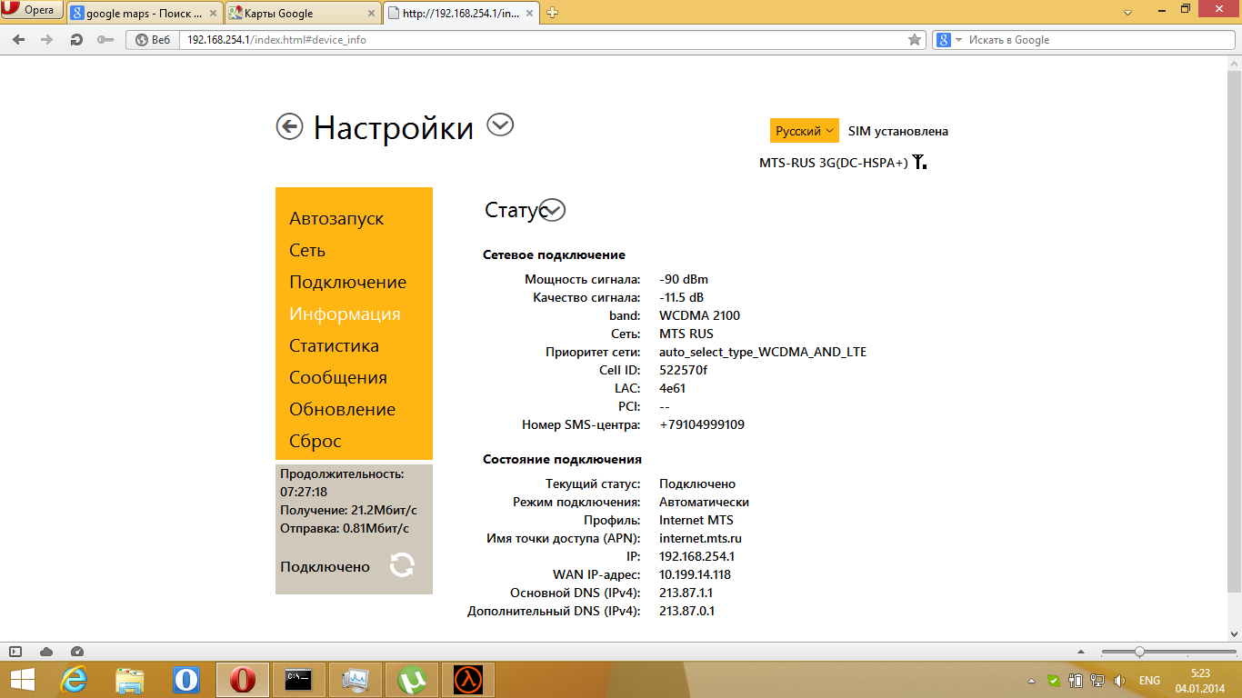

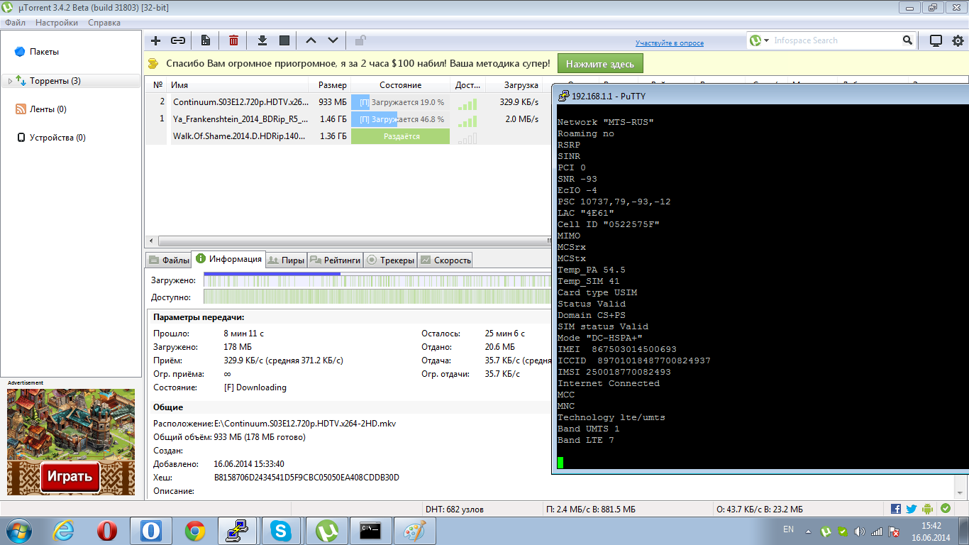

Вот хреновый сигнал и приличная скорость :)
Простите, но где там сигнал смотреть?
Антон протри глаза. Ты в июне видел этот скрин уже.
Для справки это технологический интерфейс и он не доступен для простых пользователей.
Простые пользователи в веб интерфейсе могут посмотреть параметры сигнала.
У вас на скрине указан SNR -93 разве такое бывает?
Антон скрин переписки из скайпа которая сейчас была выложить?

Павел, я тоже что-то торможу, но SNR -93 сомнительно....
Правильно ли я понимаю, что это и есть уровень входящего сигнала на самом деле?
Если не сложно, поясните строчки PSC и EcIO

Так это не SNR а RSSI тогда?
Все вопросы к хуавею почему они это SNR называют в документации.
Цифра к реальности практически не имеет отношения, это у них какие то собственные попугаи.
PSC - Primary Scrambling Codes
EcIO сигнал/шум
Если вопрос по скрину то там голые данные не распарсеные в PSC
Номер канала, PSC, SNR, EcIO
EcIO сигнал/шум
Как же можно основываться на уровне сигнала, который устройство вообще не показывает?
EcIO сигнал/шум

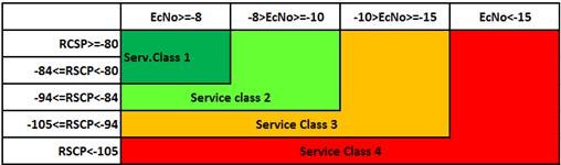

Антон а вот замечательно EcIO показатель скорости.
Попугаи имеют всего 3 градации 106 98 и ниже 85
влияющие на скорости.
