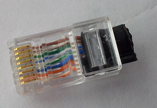

В конечном итоге решили проверить наш стык. Сама линия (уличная витая пара, примерно 40 метров) была в порядке, а вот на узле оператора я обнаружил то самое, что показано на фотографии. Если плохо видно, то расшифрую — порядок жил: БО, О, С, БЗ, БС, З, БК, К. На второй стороне (у меня) обжато правильно.
Переобжал, сейчас потерь вроде бы нет. Но теперь мне непонятно, как оно вообще работало предыдущие месяцы?
А что может быть проще-то? Duplex mismatch на эзернет интерфейсе.
Из-за криво обжатых проводов, или по другим причинам, автоопределение отработало неверно. С одной стороны стал duplex full, с другой - half.
Если бы с двух сторон сделали бы half - возможно работало бы стабильно и с кривыми проводами.
У меня такое ощущение, что бело-зелёный с синим в один "контакт" попали. Фото с обратной стороны могло бы прояснить этот момент.
зачем, если и так понятно что проблема в раскладке.
Вопрос в том, что должно было быть 100% потерь, а не 10.
Edited by Iapetus
С обратной стороны сделано правильно.
why not?
Я подумал, может быть в БЗ наводки от С были, потому и работало как-то.
Не, совсем все не так. Скорей всего работы на узле были. во время котрорых пришлось кабель кусать. А потом его монтажник заново переобжал, да коряво. вот тогда-то и стало плохо робить.
