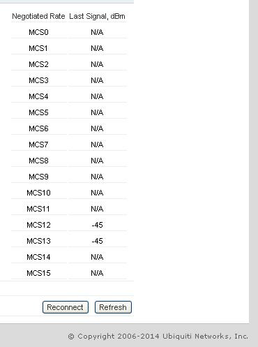

ChargeSet Posted October 16, 2014 Posted October 16, 2014 Ага, поснифайте пакеты в радио что там убнт рассылает, что-то там не видно ничего на MCS8, у него служебный трафик на 6M идет в 5ггц версии и 1M на 2.4ггц, если стоит авторежим, то постоянно прыгает. покажи мне, где у меня служебный трафик в низких модуляциях идет, если нижние MCS в принципе не согласованы Вставить ник Quote

ChargeSet Posted October 16, 2014 Posted October 16, 2014 Возьмите микротик и снифером посмотрите какие пакеты ходят в радио от вашей антенны убнт. твои слова против моего скриншота. Угадай, чему я охотнее поверю? Вставить ник Quote

ChargeSet Posted October 17, 2014 Posted October 17, 2014 Моим словам, конечно. УБНТ все время показывает какую-то ерунду, поэтому верить его показаниям нельзя. это ты говоришь ерунду. Я не вижу причин для радио с чего-то там сбрасываться в нижнюю модуляцию, даже для служебного обмена. Докажи мне, что это нужно Вставить ник Quote
