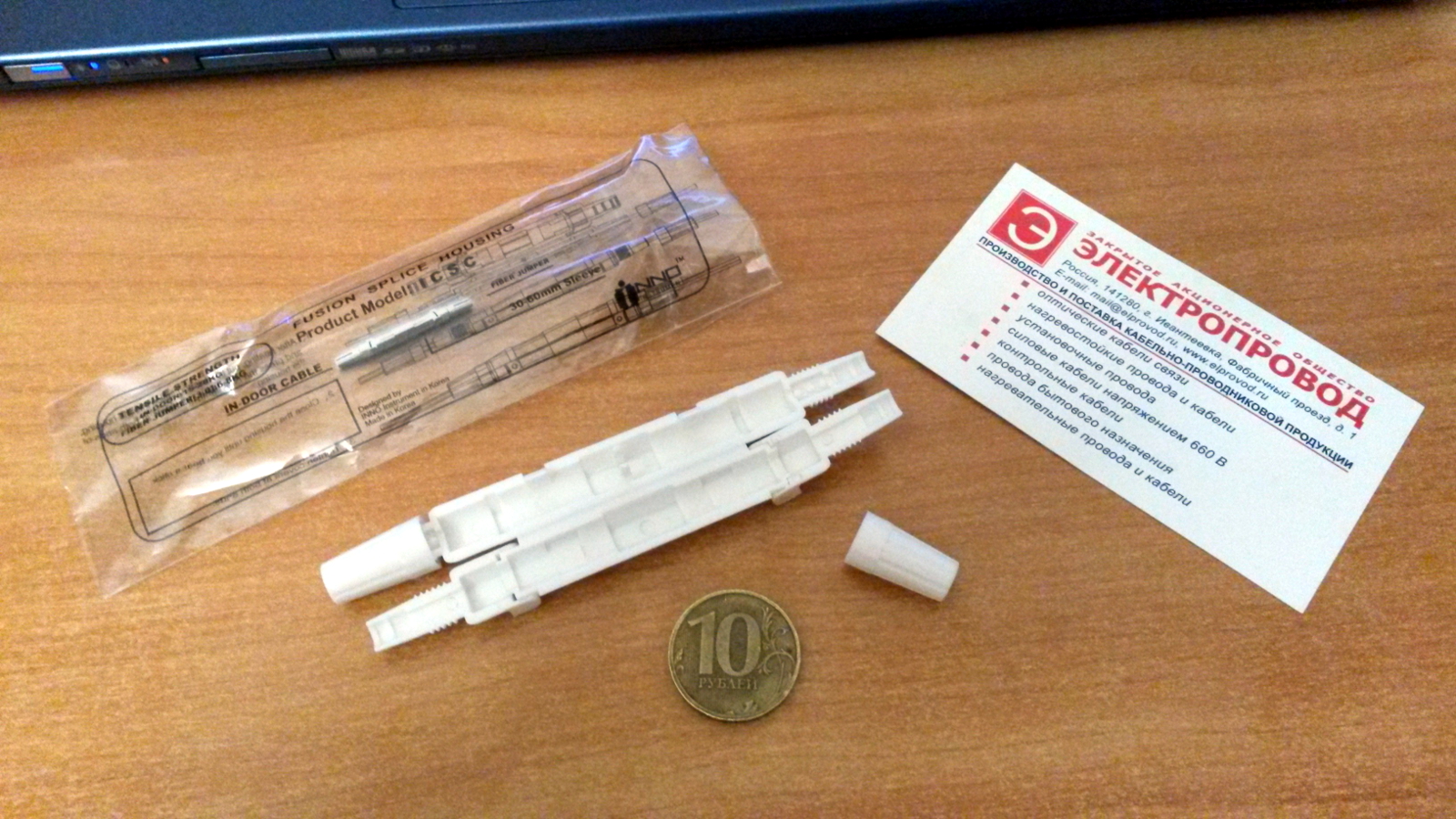

Bachaa Posted October 12, 2014 Posted October 12, 2014 (edited) Так же шлифуются, только под углом. Вам проще поискать комрадов у кого есть сварка INNO instrument. Она умеет усаживать 6-ти миллиметровые кдзс, для которых есть специальные муфточки. Режете обычный патчкорд и варите по концам своей лапши. Копеечная операция получается. Edited October 12, 2014 by Bachaa Вставить ник Quote
krendel Posted October 13, 2014 Posted October 13, 2014 Последние джилонги 280G совершенно спокойно могут сварить FTTH с 3мм огрызком патчкорда. Можно попробовать http://shop.nag.ru/catalog/02270.Opticheskie-komponenty/02446.Aksessuary/13124.SNR-TCT-45-PS но есть шанс, что волокно в оболочке 3мм будет передавливаться. А вот с оболочкой 2мм проблем быть не должно. Вставить ник Quote
