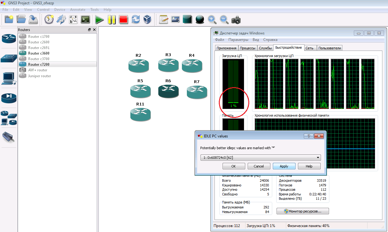

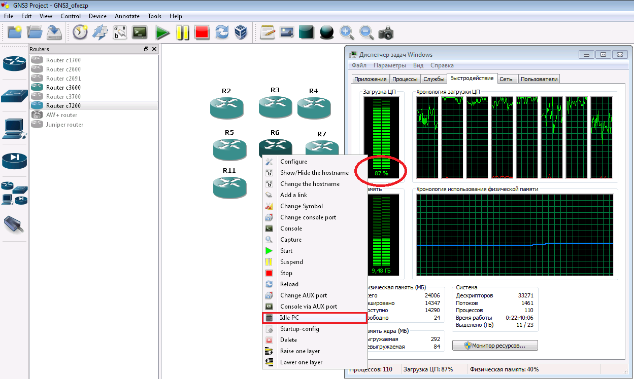

Запуск Idle PC снизит нагрузку.
На моем скрине нагрузка как раз с прощитанным idle PC
