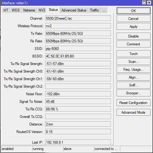

SSD Posted October 13, 2014 Posted October 13, 2014 Прокачивали по 500 и более мегабит. Пруф? Вставить ник Quote
Vasillich Posted October 14, 2014 Posted October 14, 2014 (edited) Прокачивали по 500 и более мегабит. Имею такое же оборудование Netmetall D (MIMO 2x2) с MTAD-30 мост 5 км. прямой видимости нет, линк идет по верхушкам деревьев. Мощность на картах выставлена 14, уровни сигналов 65. Заводится при мощности даже 1db. Во время эксперимента, при максимальной ширине полосы, в режиме AC, в таких условиях удавалось получить 250 мегабит прокачки в дуплексе, канальные скорости около 650-700. Тестировали с помощью IPerf . Edited October 14, 2014 by Vasillich Вставить ник Quote
sexp Posted October 14, 2014 Author Posted October 14, 2014 Прокачивали по 500 и более мегабит. Имею такое же оборудование Netmetall D (MIMO 2x2) с MTAD-30 мост 5 км. прямой видимости нет, линк идет по верхушкам деревьев. Мощность на картах выставлена 14, уровни сигналов 65. Заводится при мощности даже 1db. Во время эксперимента, при максимальной ширине полосы, в режиме AC, в таких условиях удавалось получить 250 мегабит прокачки в дуплексе, канальные скорости около 650-700. Тестировали с помощью IPerf . Заказал себе комплект такой. посмотрим, что выйдет из этого :) Вставить ник Quote

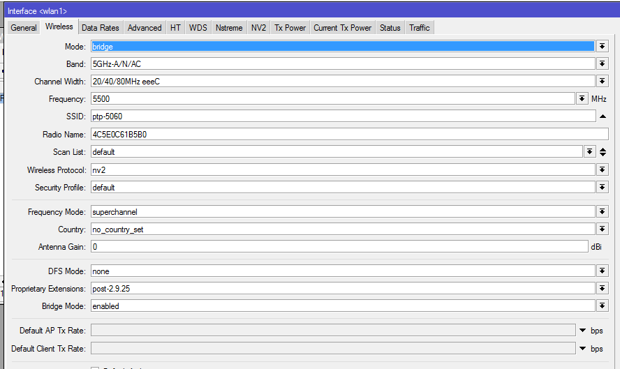

sexp Posted October 27, 2014 Author Posted October 27, 2014 какие мощности поставить на 1.5 км? установили, пока с проблемами: вижу удаленную железку, локальную же вижу винбоксом, но законектиться немогу... Вставить ник Quote
Saab95 Posted October 27, 2014 Posted October 27, 2014 На столе разве не тестировали предварительно? Схемы настройки есть в интернете. После устанавливаете антенны на улице, наводите и подгоняете сигналы под -65, если при этом мощность устанавливается выше 18дбм, то меняете антенны. Вставить ник Quote
Vasillich Posted October 28, 2014 Posted October 28, 2014 какие мощности поставить на 1.5 км? Я думаю на таком растоянии можно начать с 3 и пробовать настраивать, не ставить прошивку 6.20 ни в коем случае, она не правильно работает, лучше 6.18. Идеально было конечно настроить все в домашних условиях в разных комнатах на минимальной мощности, а потом вешать все на улицу. Рекомендую почитать данный форум на предмет настроек беспроводного оборудования, ответы есть на все вопросы, я сам так же начинал. Очень помог Saab советами, все его советы воплощены в жизнь и работают отлично. Лично у меня линк есть при отсутствии прямой видимости на 5 км, даже при мощности 1. Скорость конечно низкая, но это уже второй вопрос. На 14 все просто летает, щас вот опадут листочки, мощность еще уменьшу. Вставить ник Quote

sexp Posted October 28, 2014 Author Posted October 28, 2014 а что поставить в поле antenna gain ? Вставить ник Quote
sexp Posted October 28, 2014 Author Posted October 28, 2014 запускаю внутренний тест: прокачивают 150\200 мбит, потом пинги сыпятся Вставить ник Quote
Saab95 Posted October 28, 2014 Posted October 28, 2014 запускаю внутренний тест: прокачивают 150\200 мбит, потом пинги сыпятся Так и должно - вы достигли предела пропускной способности и пошли потери, укажите в тесте скорости процентов на 10 ниже максимальных и потери перестанут возникать. При тестировании так же следует попробовать нстрим, он в некоторых случая показывает более высокие результаты. Вставить ник Quote
