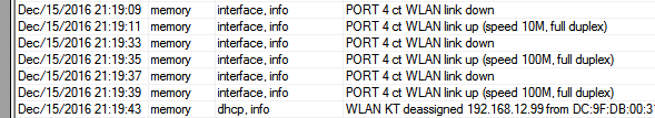

столкнулся с аналогичной проблемой, Lite 5, кабеля 5 метров, при включении в роутер Dir615 в логах SXT постоянные link up/link down
При включении этого же шнурка напрямую в ПК проблем нет, лог чистый.
Думал косяк в роутере, начал тестировать с другой SXT - проблем нет. Похоже все таки брак оборудования, еще заметил что глючное устройство очень долго грузится, т.е. между первым пиком и последующими двумя пиками, проходит много времени, около минуты((

Ситуация похожая. Протестировали 4 вида кабеля. Только превышаешь длину в 10 метров и лотерея.
10 устройств, маки разные, места установки разные.
А обжимник меняли ?
меняли. Обжимку проверяли с самого начала. Просто идеал.
Кабель тестер в лайте, показывает все пары 13m
