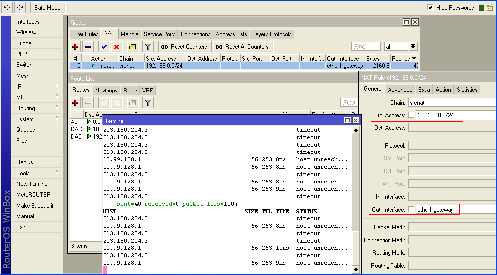

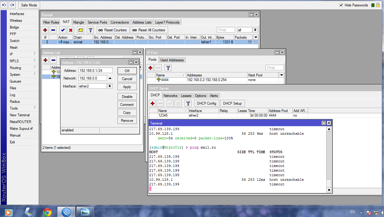

chikin Posted July 28, 2014 Author Posted July 28, 2014 (edited) Если у вас есть внутренняя сеть и статический адрес на внешнем интерфейсе - в 7 сообщении Вам исчерпывающее описали все настройки. И больше ничего выдумывать не надо! Всё! ЛОКАЛЬНАЯ СЕТЬ получит интернет. Да в том и дело что интернета - НЕТ! Маскарадинг был до это настроен.Настроил полностью по Вашим настройкам-Нет сети ,интерфейс MicroTik_а (ниже- скриншот) Есть мнение, хотя бы по фразе "коммутируемый свич" что понимаете Вы очень слабо о чем идет речь вообще. Здесь неправ- прошу прощения! На самом деле Управляемый коммутатор 2 уровня с 8 портами Просто за 2 недели прочел в инете почти все ,что с этим связано и окончательно запутался.На роутере настроенном Админом - есть а у меня нет! ЗЫ На роутере админ не использовал 1порт(Eth1-PoE) - чем он хуже других? Edited July 28, 2014 by chikin Вставить ник Quote
danilbal Posted July 29, 2014 Posted July 29, 2014 Стоп, почему в правилах маскардинга указано что выходной интерфейс НЕ Ether1? Для начала уберите галочку исключения. Вставить ник Quote
chikin Posted July 29, 2014 Author Posted July 29, 2014 Стоп, почему в правилах маскардинга указано что выходной интерфейс НЕ Ether1? Для начала уберите галочку исключения. НЕТ Локалка есть а интернета - нету! Покажите ещё ip->routes Там зеленые флажки - локалка то есть,впрочем чуть позже выложу скриншотВ чем еще проблема может быть? Вставить ник Quote

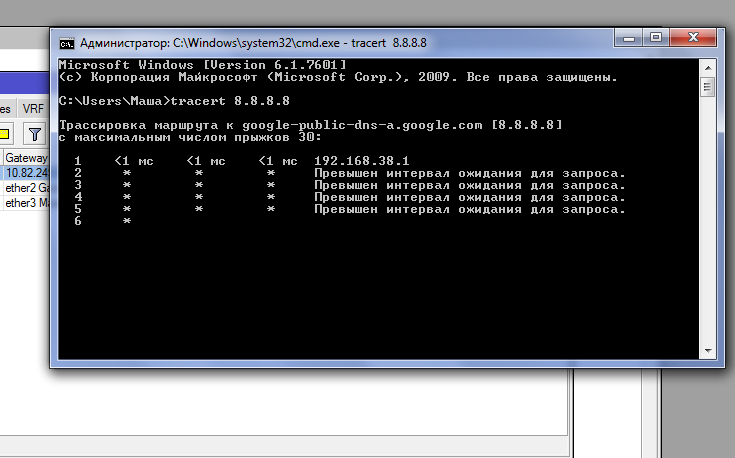

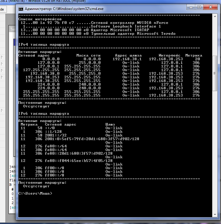

GrandPr1de Posted July 29, 2014 Posted July 29, 2014 Ну зачем маршруты то прикрыли? Хотя и так видно что пакеты по идее сыпатся на дефолтраут. Судя по счётчикам на правиле ната пакеты таки туда добегают. Дайте с клиентской машини трасероут пожалуйста! Вставить ник Quote
chikin Posted July 30, 2014 Author Posted July 30, 2014 Дайте с клиентской машини трасероут пожалуйста! Не совсем понял! Трасероут к примеру вот с этого адреса: 192.168.0.2 - так? Вставить ник Quote
danilbal Posted July 30, 2014 Posted July 30, 2014 в командной строчке tracert 8.8.8.8 и вывод - сюда и, наверное, route print - тоже вывод сюда Вставить ник Quote
danilbal Posted July 30, 2014 Posted July 30, 2014 Вы что, издеваетесь? Вас же попросили с клиентского компьютера: с того на котором сами сидите. Вставить ник Quote
GrandPr1de Posted July 30, 2014 Posted July 30, 2014 (edited) Да там виндовый клиент же трасерт показывает, на котором судя по всему даже нет маршрута по умолчанию (в контексте винды: основной шлюз). И да, похоже издевается таки. ТС покажи скрин\сфотай\дай вывод ip->routes или ip route print А ещё лучше удаленку получить и настроить, ибо уже сил никаких нету.... Edited July 30, 2014 by GrandPr1de Вставить ник Quote

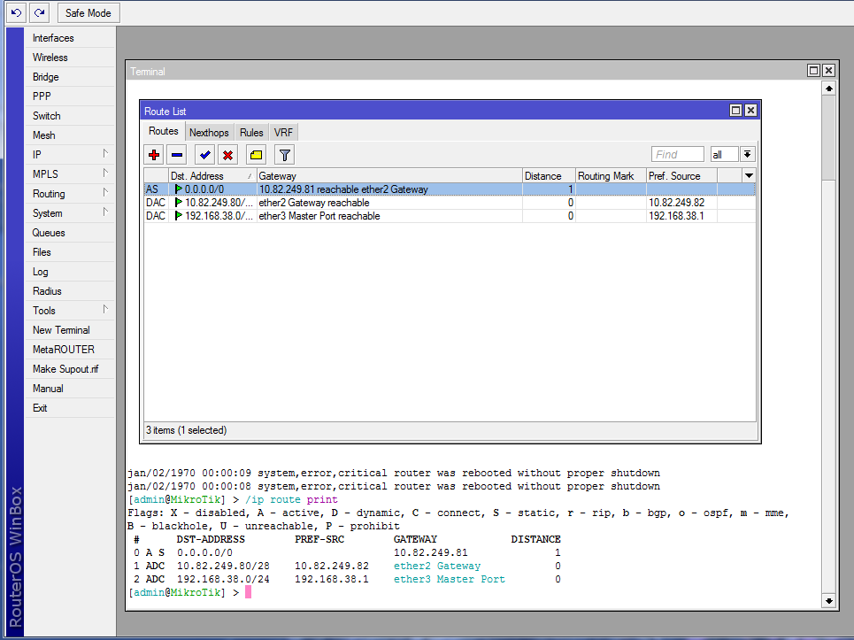

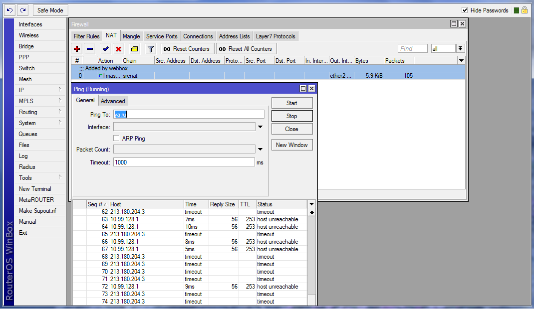

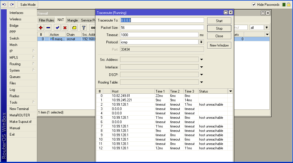

chikin Posted July 30, 2014 Author Posted July 30, 2014 (edited) И да, похоже издевается таки. Ребята - не обижайтесь, я не специально а по незнанию! А ещё лучше удаленку получить и настроить Здесь полность согласен,но в данном случае это просто Невозможно! Вся надежда на ВАС! Вот скрины: ЗЫ: адрес с 192.168.0.0 изменил на 192.168.38.0 (такой был на старом роутере) Edited July 30, 2014 by chikin Вставить ник Quote
GrandPr1de Posted July 30, 2014 Posted July 30, 2014 Ну ура, мы хотя бы дошли до микротика! А не вникуда! :D И днс отработал, уже победа! А теперь ещё раз конфиг ната покажи! Вставить ник Quote
