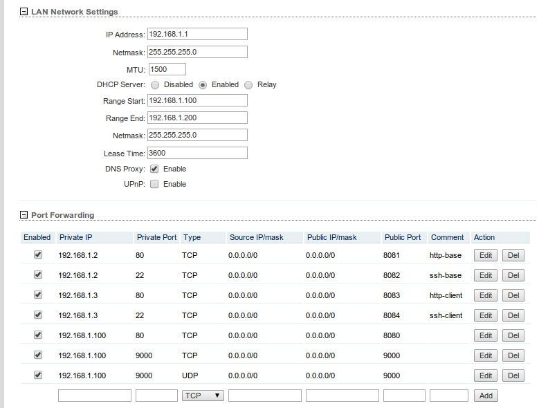

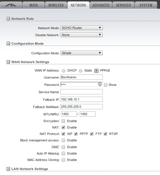

ну там наука не хитрая..., как то так:
схема тут такая:
NS2 подключена к прову через PPPoE Lan0 портом
к Lan1 подключен прозрачный мост из 2х гридов (192.168.1.2-3)
к вайфаю подключен регистратор (192.168.1.100)
сделаны пробросы на SSH и WEB для моста и WEB и Stream для регистратора
