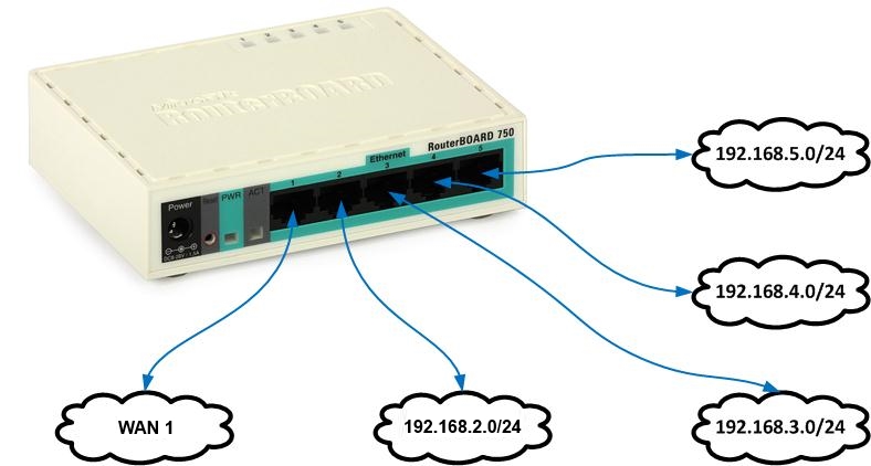

Вопрос, не будет ли конфликта по интерфейсам на коммутаторе?
К примеру имеется коммутатор на 5 портов, если к нему подключить несколько интерфейсов, не будет ли конфликта или заглушения сети?
Или считается, что у микротика каждый интерфейс как отдельная сетевая карта?
Добавляю рисунок для понимания:

Собственно, какой смысл этого действия?
В микротик в порт WAN входит сеть 10.0.0.0/8 и раскидывается по интерфейсам:
2й порт 192.168.2.0/24
3й порт 192.168.3.0/24
4й порт 192.168.4.0/24
5й порт 192.168.5.0/24
Если представить другую модель микротика с большим количеством портов, необходимо перенаправить несколько WAN портов на каждый порт отдельной подсетью, чтобы на выходе свитча/коммутатора выходил только 1 кабель (витая пара)
Нужно, чтобы нагрузки на порт в роутере было меньше, как и на процессор, меньше правил и настроек.
я окончательно запутался. 10.0.0.0/8 - это тоже локальный диапазон. Вы хотите собрать 192.168.х.0/24 подсети и передавать их в 10.0.0.0/8?
а, и на всякий случай - у миркотика нет явно указанного wan порта, роли портов определяются в прошивке
Да.
В общем если у микротика на каждом порту есть свой MAC адрес и порт не привязан к мастер порту как свитч, то не будет конфликтов.
Я понимаю, что можно просто переназначить в адрес листе на какой порт какую подсеть вывести на один из портов, но тогда появится нагрузка на порт, и самое главное не будет возможности видеть график порта по каждой подсети отдельно.
А зачем коммутатор? Можно просто воткнуть в один из портов микротика и на него альясами навешать требуемые вадреса.
