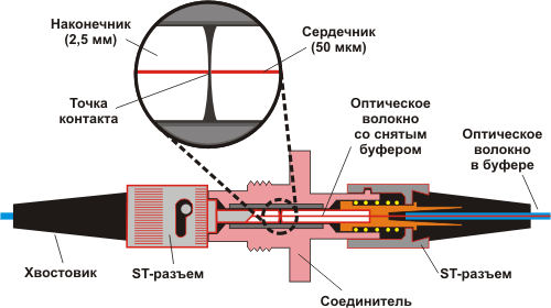

Про разъем типа ST:
ST-тип разъемов в основном используется в измерительных приборах, некотором специализированном оборудовании. В коннекторах типа ST физический контакт стыкуемых световодов обеспечивается благодаря керамическому наконечнику (феруль) диаметром 2,5 мм, имеющему выпуклую торцевую поверхность диаметром 2 мм. Коннекторы ST поставляются в исполнении под одномод (Singlemode) и многомод (Multimode) с полировкой точки контакта: PC, Super PC (SPC) и Ultra PC (UPS)
Для прибора GN-Nettest требуется коннектор ST/UPC одномодовый и полировкой точки контакта UPC. Хотя, если Вы в розетку прибора вставили феруль от SC/UPC или FC/UPC, то это нормально***, только при измерении прижимать (фиксировать) не забывайте.

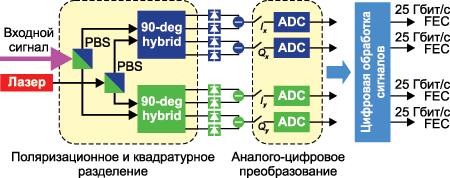

В остальном поправлю: амплитуда выходного сигнала в оптическом передатчике, при управления информационными сигналами "фазой" лазера (точнее - разностью фаз задержанного и прямого сигнала - поправка к моему предыдущему посту) в модуляторе Маха-Цендера очень даже меняется - интерферометр все-таки.
На выходе оптического передатчика присутствует только амплитудно-модулированный сигнал постоянной частоты (неизменной фазы) - результат сложения (интерференции) когерентного "задержанного" сигнала с им же, но "прямым", т.к. при наложении двух когерентных гармонических сигналов с одинаковой частотой, возникает гармоническое колебание с той же частотой, а его амплитуда зависит от амплитуд и начальных фаз сигналов. Другими словами, изменения частоты и фазы исходного излучения лазера не происходит (пока не можно), информационный сигнал кодируется разностью фаз прямого и задержанного сигналов, что проявляется, при их сложении в модуляторе Маха-Цендера (или других), в виде амплитудной модуляции излучения передатчика.
В когерентном приемнике оптический сигнал из оптической линии складывается с излучением опорного когерентного лазера (обратный процесс восстановления) и исходный информационный сигнал (закодированный разностью фаз) получается путем детектирования дифференциальным фотоприемником (амплитудное детектирование).
