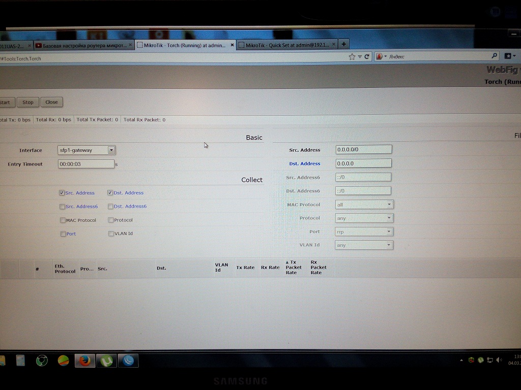

Не заработал......в винбоксе не пробовал настраивать........линк идёт и на этом всё........тырнета как не было так и нет.Был какой-то маленький пакетик 796 b. А в чем принципиальное отлчие настроек в меню и в винбоксе???? Что такое Src и Dst адреса.....эти строки у меня пустые
Edited by mymlik
Всем откликнувшимся привет!
Нашёл в роутере вот такую менюху...она пустая в ней надо указывать что-то??? имею ввиду Src.address и Dst.address????

Вот я осёл!!! Оказывается что у меня не самая последняя прощивка.....стояла версия 6.1 и я полагал что это и есть последняя а на самом деле последняя 6.10. Обновил и появилось на страничке главной настройки возможность перекоючать на SFP....)))))
