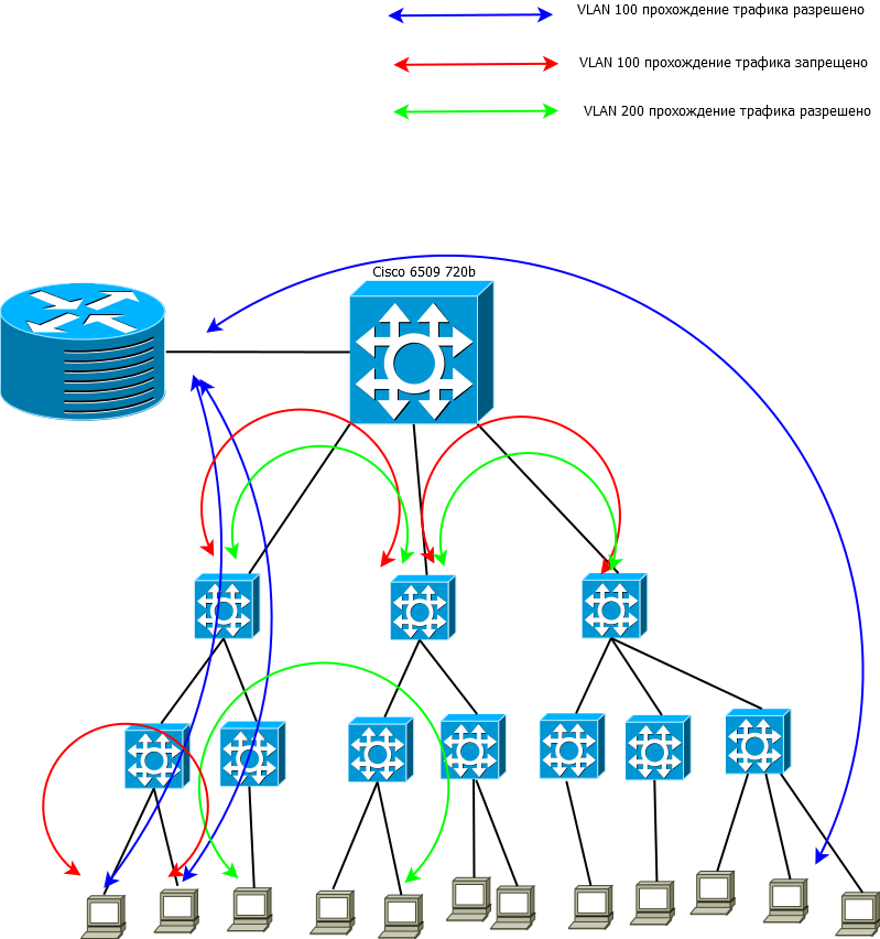

День добрый!
Хочется сделать изоляцию пользовательского трафика, идущего в одном ВЛАНе. Таким образом, чтобы обмен трафика между пользователями был запрещен, но разрешен обмен с роутером. Теоретически такое было бы сделать возможно с помощью PVLAN, но тут несколько моментов.
Во-первых сеть разнородная. В ядре 6509, далее dlink 3120. На доступе 1210.
Во-вторых порты идущие от коммутаторов предполагаются транковые и там кроме VLAN100 много других VLAN (на схеме как пример VLAN200). Как я понимаю 6509 не поддерживает функцию PVLAN внтури транкового интерфейса (в отличии от 4500).
Еще есть вариант использовать switchport protected, но опять же он не подходит ввиду наличия других VLAN, прохождение которых должно быть разрешено.
Трансляция VLAN тоже не подходит, ввиду того, что применяется на группу портов.
Сейчас пока этот вопрос решается с помощью ACL на портах DGS3120. 3120, в отличии от 6509, может вешать acl на egress трафике. ACL только на ingress тут не обойдешься, потому что есть широковещательные запросы, и их надо пропускать в центр. Но хочется уйти от схемы с коммутаторами 3120 и ACL.
Есть еще вариант вешать отдельные пользовательские ВЛАН на каждую группу коммутаторов, подключаемых к порту 6509, но в этом варианте мы усложняем обслужвиание сети. Сейчас, чтобы поставить/заменить коммутатор заливается типовой конфиг и ставится на место. Это может сделать даже техник.
Какие варианты еще есть? Или может из вышеописанных можно что-то как-то использовать и я чего не доглядел?

Так я там пишу про этот способ. Но для этого требуется индивидуальные настройки каждого коммутатора в сети, что резко усложняет ее обслуживание.

в Dlink это называется traffic segmentation
Да, на нижнем уровне он и работает. Хотя тоже по нему ворпосы есть - если требуется в одном ВЛАНе пропустить, а в другом разрешить обмен, то этот способ не подходит. Короче traffic_seg работает для портов, а не для VLAN. Но это ладно, речь не об нижнем уровне, а об уровне ядра. Traffic_segmentation там никак не получится использовать, смотрите схему. Да опять же, я писал об этом способе, что он не подходит.

Проблема не в сложностях как таковых. А в трудозатратах на обслуживание.
Ну усложняет, да. Сети вообще дело так-то не простое. Если вы в л2 что-то запрещаете, вам на л3 надо чем-то адекватно ответить.
Ну например тот же PVLAN, switchport protected - это запрет на L2, при этом L3 остается как есть. Но данные способы, как описано выше, к сожалению нам не подходят.
