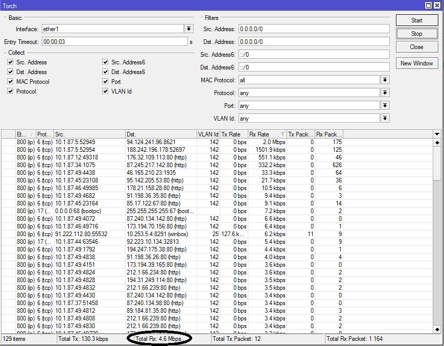

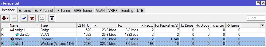

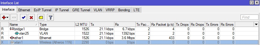

Есть большая проблема..... Началась приблезительно неделю назад.
Микротик включается в транковый порт коммутатора, на порту 2 влана: управление и 142 интернет.
Трафик 142 влана с соседних коммутаторов отображается на езернете МТика но не уходит в радио.
Пинг в обеих вланах практически отсутствует. Пинг на борд МТик есть.
Как убираю 142 влан с порта коммутатора работа стабилизируется. Но без влана 142 у клиентов нет интернета(
Кто сталкивался с такой проблемой помогите разобраться.
Вопрос, у вас там л2 свич или микротик с бриджованными портами? ну очень похоже на бридж) если нет, попробуйте заменить коммутатор, чтото ему поплохело.
