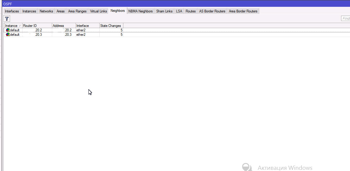

test90 Posted January 27, 2014 Posted January 27, 2014 Товарищи,доброго времени суток! Возникла проблема с которой пока не могу справиться. Сейчас у меня такая схема: Главный микротик(он же шлюз в интернет).На нем подняты вланы и назначен ай пи адрес 10.10.20.1 В этом же влане есть микротик 10.10.20.4 .Они соединены через радио мост(10.10.20.2 и 10.10.20.3) На микротиках включен OSPF.На главном микротике во вкладке Neighbords появляется запись для 10.10.20.4. А на микротике на другом конце моста запись о 10.10.20.1 не появляется и соответственно маршруты не прописываются.Пришлось прописывать маршрут по умолчанию на 10.10.20.4 и только тогда пошли пинги на него. Вставить ник Quote

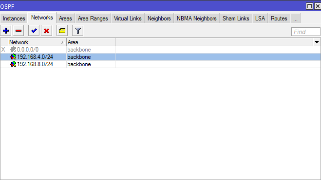

Saab95 Posted January 27, 2014 Posted January 27, 2014 Так вы смотрите маршруты на вкладке Routes. Что бы OSPF заработал, нужно не трогая ничего, зайти на вкладку Networks и указать там подсеть, по которой соединяются микротики, например можете указать везде 10.0.0.0/8, что бы потом не добавлять лишнего. Потом естественно вам нужно анонсировать дефолтный маршрут 0.0.0.0/0, для этого нужно зайти на вкладку Instances, щелкнуть по существующей записи и выбрать в поле Redistribute Default Route - Always. Вставить ник Quote

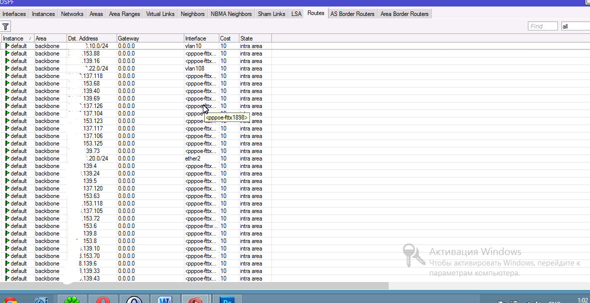

test90 Posted January 27, 2014 Author Posted January 27, 2014 (edited) Так вы смотрите маршруты на вкладке Routes. Что бы OSPF заработал, нужно не трогая ничего, зайти на вкладку Networks и указать там подсеть, по которой соединяются микротики, например можете указать везде 10.0.0.0/8, что бы потом не добавлять лишнего. Потом естественно вам нужно анонсировать дефолтный маршрут 0.0.0.0/0, для этого нужно зайти на вкладку Instances, щелкнуть по существующей записи и выбрать в поле Redistribute Default Route - Always. На вкладке Routes только те записи что есть на самом маршрутизаторе.На вкладке Networks у меня указанно 0.0.0.0/0 По такой же схеме работают еще несколько микротиков,вроде бы все было ок,а вот этот новый не дается. Не могу понять почему он не видит главный микротик.Ведь микротики для микротиков на мосту записи появляются. Edited January 27, 2014 by test90 Вставить ник Quote

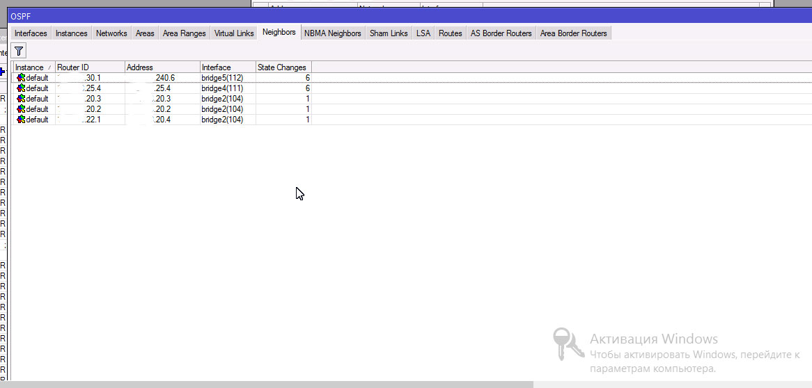

test90 Posted January 27, 2014 Author Posted January 27, 2014 Так вы смотрите маршруты на вкладке Routes. Что бы OSPF заработал, нужно не трогая ничего, зайти на вкладку Networks и указать там подсеть, по которой соединяются микротики, например можете указать везде 10.0.0.0/8, что бы потом не добавлять лишнего. Потом естественно вам нужно анонсировать дефолтный маршрут 0.0.0.0/0, для этого нужно зайти на вкладку Instances, щелкнуть по существующей записи и выбрать в поле Redistribute Default Route - Always. На вкладке Routes только те записи что есть на самом маршрутизаторе.На вкладке Networks у меня указанно 0.0.0.0/0 По такой же схеме работают еще несколько микротиков,вроде бы все было ок,а вот этот новый не дается. Не могу понять почему он не видит главный микротик.Ведь микротики для микротиков на мосту записи появляются. У вас линк на наносах в WDS работает? Без WDS OSPF не заведется. да,в WDS.У нас на мосту тоже микротик - Mikrotik SEXTANT 5HnD на них тоже включен OSPF Вставить ник Quote
Saab95 Posted January 27, 2014 Posted January 27, 2014 да,в WDS.У нас на мосту тоже микротик - Mikrotik SEXTANT 5HnD на них тоже включен OSPF Так на них то зачем оно? Они должны либо как прозрачный мост работать, либо являться роутерами. Сейчас у вас получается как минимум 4 роутера в одном широковещательном сегменте, при чем не соблюдена их иерархия. Вставить ник Quote
montino Posted January 27, 2014 Posted January 27, 2014 да,в WDS.У нас на мосту тоже микротик - Mikrotik SEXTANT 5HnD на них тоже включен OSPF Так на них то зачем оно? Они должны либо как прозрачный мост работать, либо являться роутерами. Сейчас у вас получается как минимум 4 роутера в одном широковещательном сегменте, при чем не соблюдена их иерархия. Вот сейчас только 2 роутера.На мосту отключил оспф. Маршрут по умолчанию 0.0.0.0/0 анонсирован только на главном тике,на остальных-по вкладке Networks добавлена 0.0.0.0/0. Вставить ник Quote
Saab95 Posted January 28, 2014 Posted January 28, 2014 Тогда все уже должно работать, посмотрите на предмет правильности добавления интерфейсов в бридж и IP адресов на них. Вставить ник Quote

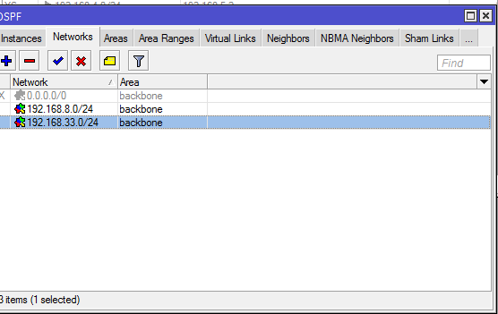

user-k Posted May 5, 2016 Posted May 5, 2016 Приветствую. У меня поднят sstp туннель между двумя микротиками с адресами в нем 192.168.8.1 и 192.168.8.2. Подсети локалки на одном 192.168.33.0/24, на другом 192.168.4.0/24. Пытаюсь настроить OSPF маршрутизацию. Вроде все делаю как советуют - маршруты не появляются. Что не так? Вставить ник Quote
Saab95 Posted May 5, 2016 Posted May 5, 2016 Проверьте, не попадает ли трафик по туннелю в НАТ или какие-то фильтры. Т.к. для работы OSPF достаточно добавить сети в нетворк, по которым соединены маршрутизаторы, дальше они должны установить связь, что можно посмотреть в списке соседей OSPF, и там же проверить маршруты. Так же нужно понимать, что если вы изменяли настройки IP или интерфейсов, то OSPF может не заработать, пока эти IP адреса или интерфейсы не выключить и включить снова. Вставить ник Quote
user-k Posted May 5, 2016 Posted May 5, 2016 Проверьте, не попадает ли трафик по туннелю в НАТ или какие-то фильтры. Т.к. для работы OSPF достаточно добавить сети в нетворк, по которым соединены маршрутизаторы, дальше они должны установить связь, что можно посмотреть в списке соседей OSPF, и там же проверить маршруты. Так же нужно понимать, что если вы изменяли настройки IP или интерфейсов, то OSPF может не заработать, пока эти IP адреса или интерфейсы не выключить и включить снова. Все заработало. Просто попробовал RIP и он сразу пошел, а OSPF нет. В фаерволе правило блокировало. Вставить ник Quote
