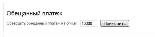

Saab95 Posted January 23, 2014 Posted January 23, 2014 А что нельзя сделать кнопку обещанный платеж или кредит? Тогда люди сами нажмут ее и получат доступ не только к платежным сервисам, но и перестанут выносить мозг провайдеру. Например вот правила, первое разрешает доступ абоненту на порт 433 с ограничением на количество пакетов, аналогично можно сделать и по другим портам и т.п. Второе разрешает доступ по внутренним адресам. /ip firewall filter add chain=forward dst-limit=50,50,src-address dst-port=443 protocol=tcp src-address-list=list_balance_negative add action=drop chain=forward dst-address=!10.0.0.0/8 src-address-list=list_balance_negative Это перенаправление всех должников на веб страничку с сообщением. /ip firewall nat add action=redirect chain=dstnat dst-address=!10.0.0.0/8 dst-port=80 protocol=tcp src-address-list=list_balance_negative to-ports=8123 /ip proxy set enabled=yes port=8123 /ip proxy access add action=deny disabled=no dst-port="" redirect-to=10.0.0.10/balance/index.html Соответственно когда нет средств абонент может либо сразу на сайт платежной системы попасть, либо нажать кнопку в личном кабинете, тогда и делать ничего не нужно. Вот и получается, сначала выберут кривой и не удобный биллинг, который ничего не умеет, потом мучаются с настройками оборудования, когда надо идти совсем с другой стороны. Вставить ник Quote
