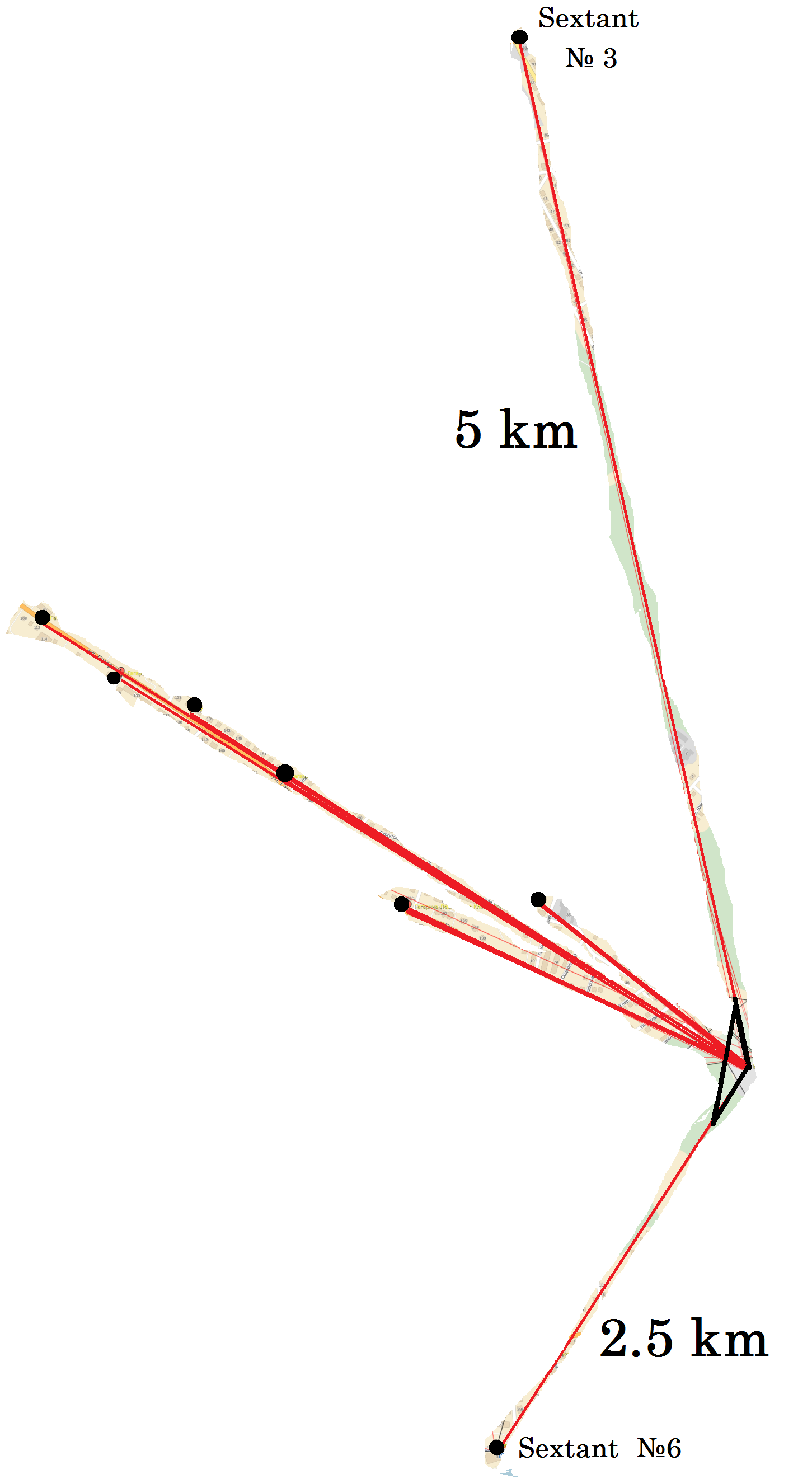

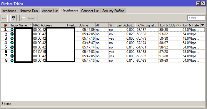

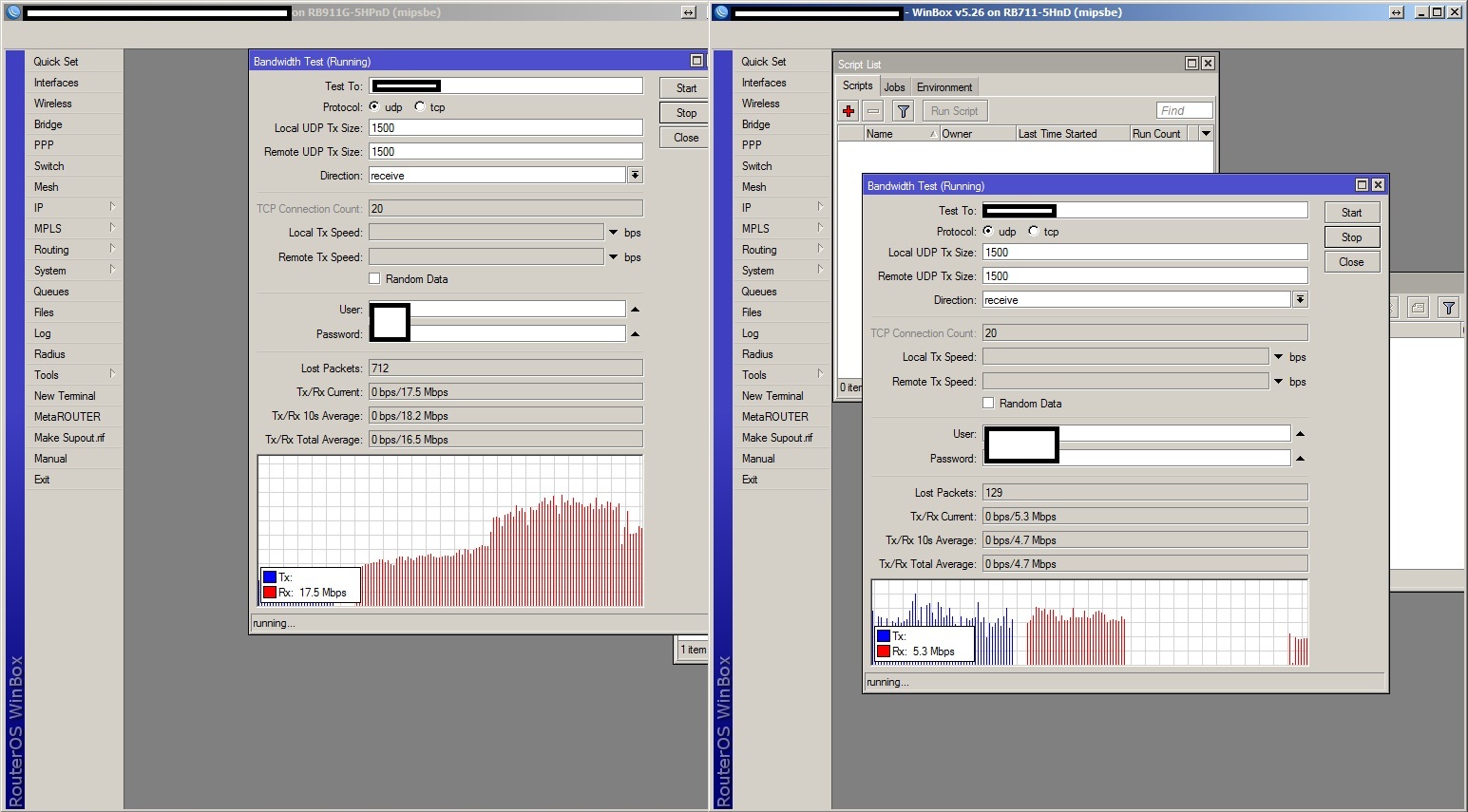

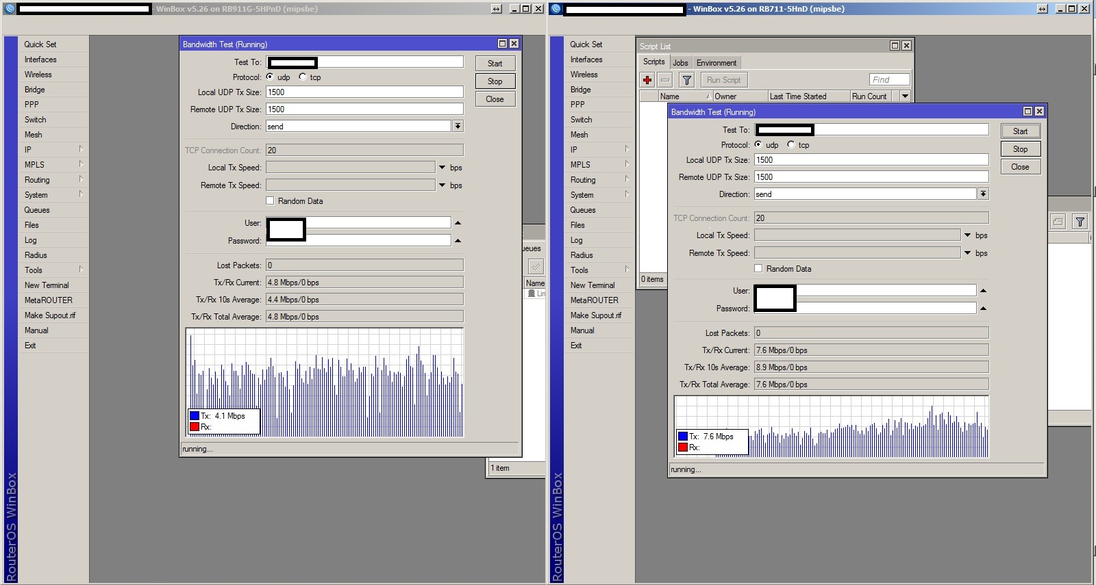

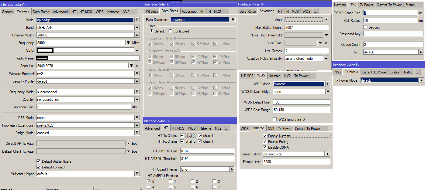

Rumble Posted January 20, 2014 Posted January 20, 2014 Добрый день! Есть сектор: RB433GL + R52hn + антенна ITelite PRO-SECTOR 50018 Dual Box работает на частоте 5990, настройки wlan в приложении, сектор находится на 60 м. вышке У сектора 8 клиентов - 6 из них RB 411 с обычной радиокартой типа r52(не MIMO 2x2). Остальные два - Sextant 5HPnD и 5HnD. Причём эти 2 клиента крайние, на схеме - № 3 и 6, c низкими показателями Tx/Rx Signal и Tx/Rx CCQ (%)(табл. Wireless tables в приложении) Клиент № 3 располагается на балке светофора, клиент № 6 - на крыше здания, у обоих прямая видимость Проводили эксперимент: отключали с помощью скрипта на 5 минут бесп. интерфейсы у 6-ти клиентов с обычной поляризацией, в это время с помощью Bandwidth test замеряли скорости по приёму у секстантов. Результат в приложении, приём у обоих клиентов примерно одинаковый - 10 Мбит/с. Передача - 4 и 7 Мбит/с Подскажите что можно сделать, чтобы улучшить пропускную способность БС, в том числе на линках с секстантами? Есть ещё ньюанс - в полуметре от сектора - выше расположено оборудование точка-точка, работает на частоте 6040, просканили эфир, скрин в приложении. Возможно ли, что является помехой для БС? Вставить ник Quote
