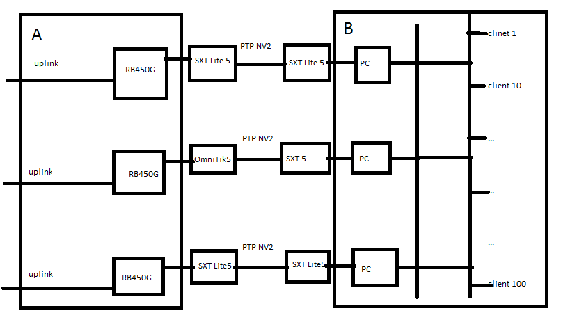

nio_jt Posted January 17, 2014 Author Posted January 17, 2014 (edited) Знал же, что рисовать придется... Комментарий к B: все клиенты 1, 100 связаны между собой и все сервера PC тоже. Т.е. теоретически можно подключить любого клиента на любой сервер. Сейчас подключено по принципу *близости*. С клиента пингуются PC сервера, и который показывает меньшие пинги за период времени, к тому и подключается, это делается один раз при подключении нового клиента и остается неизменным. Сеть в В большая и старая. Там примерно 2500 машин. Я в нее вхожу и нужных клиентов подключаю к своим сервачкам. Как клиент подключается? в настройках клиентского подключения ставит собственно мой сервак как gateway и dns, ip пишет себе мною назначенный, ip не раздается мной. Сервак собственно фильтрует пользователей по ip и mac. Если совпадет с акцесс листом, пускает дальше за себя в А. Весь фаерволл можно мутить на PC, то там все прозрачно, все порты открыты и тд. Фильтрация по mac/ip и вперед. Edited January 17, 2014 by nio_jt Вставить ник Quote
Saab95 Posted January 17, 2014 Posted January 17, 2014 Вам просто нужно выкинуть все серваки и прочее барахло =) далее поставить один сервак/микротик, в который заведете все каналы интернета, и через него по существующим антеннам передадите его в другое здание (или сначала передадите, а в здании сервак поставите), после всех абонентов переведете на авторизацию PPPoE, если сеть не управляемая, либо влан на абонента, после чего поставив отдельный биллинг, сможете легко всем управлять и предоставлять доступ без проблем. Вставить ник Quote
nio_jt Posted January 17, 2014 Author Posted January 17, 2014 (edited) Вам просто нужно выкинуть все серваки и прочее барахло =) далее поставить один сервак/микротик, в который заведете все каналы интернета, и через него по существующим антеннам передадите его в другое здание (или сначала передадите, а в здании сервак поставите) 1. А чем эта схема отличается от моей? Тем что стоит 1 сервак/микротик, а не 3 со стороны А? Смысл? 2. Если я в Б уберу серваки, то весь громаднй мусор трафика, который гуляет по сети Б, пойдет через мои антены и прикажет им длго жить, а еще и будет создавать нагрузку на сервак/микротик А, который Вы предлагаете сделать один. Идея серваков в Б, в том чтобы резать ненужные пакеты как раз и не нагружать антенны, сервак это двухядерник средней мощности с хорошими картами, он куда как лучше имхо по производительности будет работать нежели железка микротика за те же деньги. Если нет, заменю РС сервак на Микротику с работсью. Но некий фаервол, чтобы отсекать пакеты из Б имхо нужен обязательно, нельзя их все в вафлю пускать. Идея серваков/микротика в А, в том чтобы опять же антенны работали в проход бридж без нагрузки, а роутил уже во внешку сервак/микротик. Соглашусь, вместо трех rb450g можно купить один, но: - тянуть сотни метров кабеля до антенн? они же на разных этажах и по poe питаются - отказоустойчивость одного сервера в три раза ниже чем тре серверов - дешевле и производительней имхо не будет - аплинк нужно будет другой Основная проблема в том: что слишком много pps идет по вафле и антенки не справляются просто их передавать... Решать надо ну знаю как, заворачивать в пакеты побольше на серваке Б и разворачивать на серваке А... Или резать количество соединений, порты и пр. =============== UPDATE1: Атниспам на форуме запрещает пока больше трех сообщений в день писать, может здесь заметят... По спекам http://routerboard.com/RB450G в худщем варианте роутинга имеет почти двухкратный запас по fps, по сравнению с SXT, коих кстати характеристик fps я что-то не найду. Сейчас в режиме "простоя" у меня 4k на передачу и 3k на прием на rb450g. UPDATE2: что-то я не верю в "реальные" 40k пакетов что-то, по спеке SXT 5HnD @400MHz (1 port test) 64 byte frames 512 byte frames 1518 byte frames IP Firewall Conntrack Mode Mbps Fps Mbps Fps Mbps Fps off off Bridging 49.66 97000 99.53 24300 99.58 8200 on off Routing 34 66400 99.53 24300 99.58 8200 on off Bridging 30.77 60100 99.53 24300 99.58 8200 on on Routing 25.6 50000 99.53 24300 99.58 8200 on on Bridging 18.02 35200 99.53 24300 99.58 8200 лайты считай еще поменьше на 30%. Edited January 17, 2014 by nio_jt Вставить ник Quote
Saab95 Posted January 17, 2014 Posted January 17, 2014 У микротика по радио пролетает 40000 и более пакетов, скорее всего затык в другом месте, например производительности RB450G в режиме НАТа. Вставить ник Quote

Saab95 Posted January 17, 2014 Posted January 17, 2014 А настраивать правильно оборудование не пробовали? Например убавить мощность? Пишите сигналы -44, однако это очень сильные, на таком расстоянии при мощности 3-4дбм можно получить -50..-60 и гонять по 200мбит в каждую сторону без проблем. Если на ваших линках сделать разносы по частотам в 100мгц, убавить мощности до 3-4дбм, то все будет летать через них. Вставить ник Quote
ChargeSet Posted January 17, 2014 Posted January 17, 2014 ну вообще-то сааб дело говорит, нафиг вам куча каких-то там ПК, сагрегируйте все радиоканалы на одной железке (бондинг это называется) просто на 50 метрах 5 СРЕ и 1 омни точка... Зверский эфир у вас там наверняка получается. Вы хоть частотно-территориально разнесли их? Ну и мощности в 0 дБм за глаза, и ширше 20 мгц я бы не полез И да, на всякий случай: что МТ что убики показывают КАНАЛЬНУЮ скорость, это немного другие мегабиты. Теоретические, типа Вставить ник Quote

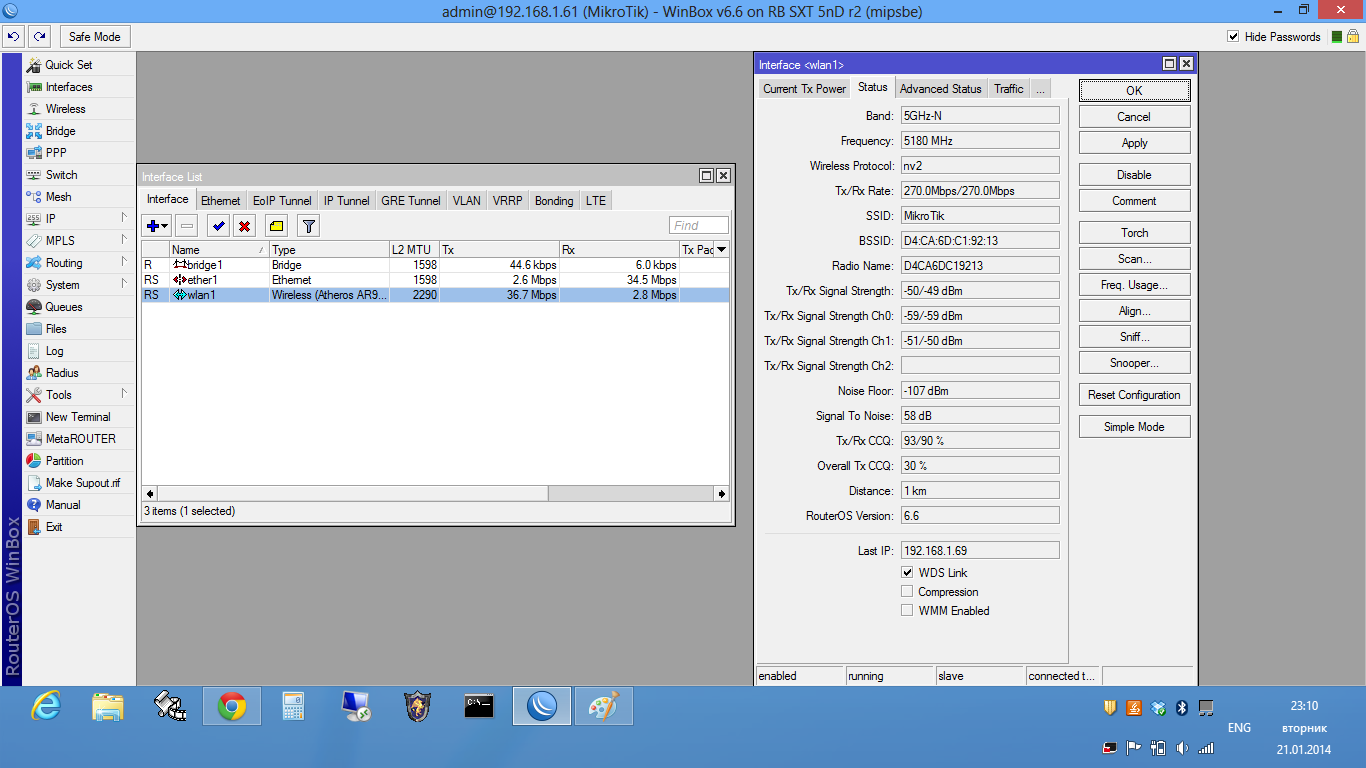

nio_jt Posted January 21, 2014 Author Posted January 21, 2014 (edited) Итак, перенастроил. Получил 25% прироста к пропускной способности. Было 55 мегабит реального трафика, сейчас 80 мегабит. По pps 8-10k легко. По стабильности - понаблюдаю. Настроил собственно по местному ФАКу вот с такими вот исключениями по порядку: 1. Режим N only, ширину канала поставил 20/40 HT Above, в чистых 20, показывало почти в два раза меньшую пропускную способность в 40 мегабит, в ширине 10 еще меньше. 2. Tx power я поставил 1, по тестам 0, 2-3-4 и тд показывают более сильные сигналы и меньшую пропускную способность. Уровень 0 вообще странно работает как-то непонятно. 3. NV2 TDMA Period size поставил 1, аля для меньших задержек и меньшей скорости, однако ставил 2,4,8 значения, пинги возрастают, скорости нет. 4. Noise floor оставил дефолтным, ставил как по факу, это да влияло на сигнал, но канальные скорости и стабильность падала в любых слуаях, что менял в меньшую сторону, что в большую. ОДНАКО, немного беспокоят меня показания в статусе, присутствует разница сигналов чейнов аж в 10 единиц, и один из них слишком сильный даже на Tx power 1, на 0 только выше становится оба чейна. Одна это не влияет на ширину канала, 80 в обе стороны прокачивается. p.s. Имхо 80 мегабит предел и не трогать ничего, если так работает стабильно. Скорости и пинги мне нравятся) Производительней ток на SXTG делать мост, да? Статус на базе выглядит так: Edited January 21, 2014 by nio_jt Вставить ник Quote

ChargeSet Posted January 22, 2014 Posted January 22, 2014 CCQ у вас маловат и ACK что-то уж больно большой Радио по уровню выставлены? Вставить ник Quote
nio_jt Posted January 24, 2014 Author Posted January 24, 2014 Радио по уровню выставлены? Так себе, сейчас вдарило -20, мб отклонились чуть чуть, они там заколхожены так себе. Подправлю при случае. Вопрос: если я поставлю ЕЩЕ антенны покрашенные желтым, как это отразится на работе всей системы? Две пары антенн отмеченные красным пока вроде не жалуются. Частотно могу разнести как угодно, излучаемые мощности минимальные. Вставить ник Quote
