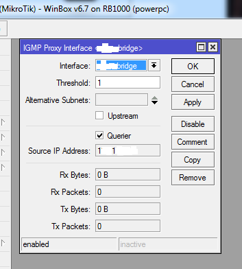

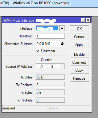

biox Posted January 10, 2014 Posted January 10, 2014 (edited) У меня получился такой порядок: 1. Обновляю прошивку 2. Обновляю Routerboard firmware (если вначале обновит rbf а потом прошивку получим кирпич) 3. Устанавливаю пакеты Multicast и NTP 4. Настраиваю IGMP proxy на WAN и bridge 5. Настраиваю multicast на WIFI (Multicast helper в FULL и WMM в enable) 5. Создаю 2 правила фаервола - input igmp accept и input udp accept 6. Настраиваю NTP client и server (для нормальной работы CAS может быть необходима синхронизация времени на STB или в PC player) Обычно этого оказывается достаточно. Edited January 10, 2014 by biox Вставить ник Quote

biox Posted January 10, 2014 Posted January 10, 2014 (edited) У Вас лан порты и Wifi разделены ? Т.е. Wifi это отдельный L3 интерфейс ? Не понимаю на кой ляд абоненту дома грабли у вас техподдержке работы мало, так приезжайте мы от своей тп вам работы подкинем? Из настроек WIFI тебуется поставить Multicast helper в FULL и при необходимости включить поддержку WMM, всё это выполняется на одной вкладке winbiox,a Edited January 10, 2014 by biox Вставить ник Quote

biox Posted January 10, 2014 Posted January 10, 2014 (edited) М.... мы с вами наверное с разных планет......... пост о применяемых мной настройках находится выше, WIFI лежит в бридже с LAN Edited January 10, 2014 by biox Вставить ник Quote
Ivan Rostovikov Posted January 10, 2014 Author Posted January 10, 2014 У Вас там только пара фоток из которых не понятно как настроен Wifi. L2 или L3. Именно об этом я спрашиваю. Если по L3 то как Вы увязываете его с остальной локалкой ? Вставить ник Quote
