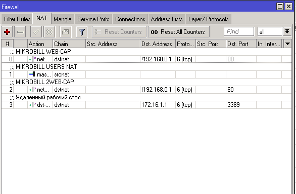

ebyx Posted November 11, 2013 Posted November 11, 2013 (edited) Добрый день! Вышестоящий провайдер нам дает трафик по протоколу PPOE, подключение PPOE осуществляет мостик Rocket Dish M5 и далее Mikrotik получает от него по NAT и раздает клиентам по VPN. Для производительности решил перенести учетку PPOE на микротик. Освободил мостик Rocket Dish M5 от PPOE и перенастроил ее в режиме bridge, а PPOE client перенес на Mikrotik, вроде все сделал ,учетка PPoe Client подключается к провайдеру, но нету интернета на микротике.Не понятно, может провило созданные микробилом блокирует трафик? Как решить задачу? спс заранее Edited November 11, 2013 by ebyx Вставить ник Quote

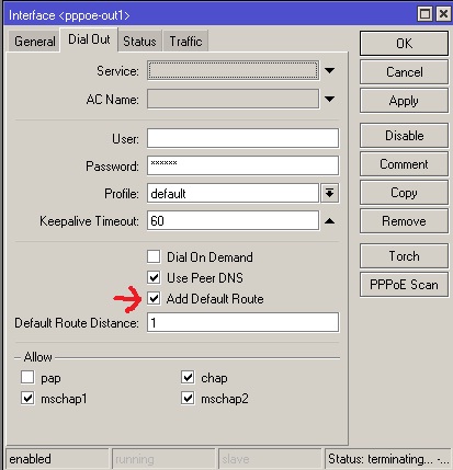

Saab95 Posted November 13, 2013 Posted November 13, 2013 Ничего не нужно трогать, просто ввести логин и пароль, поставить галочку Use Default Gateway и все. Вставить ник Quote
ebyx Posted November 13, 2013 Author Posted November 13, 2013 не нахожу галочку Use Default Gateway версия(mikrotik 5.24) Вставить ник Quote
Diamont Posted November 13, 2013 Posted November 13, 2013 (edited) Может имелось ввиду это? Edited November 13, 2013 by Diamont Вставить ник Quote

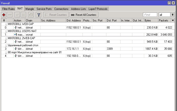

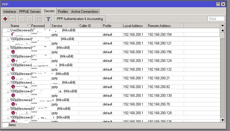

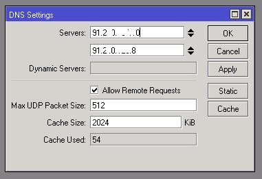

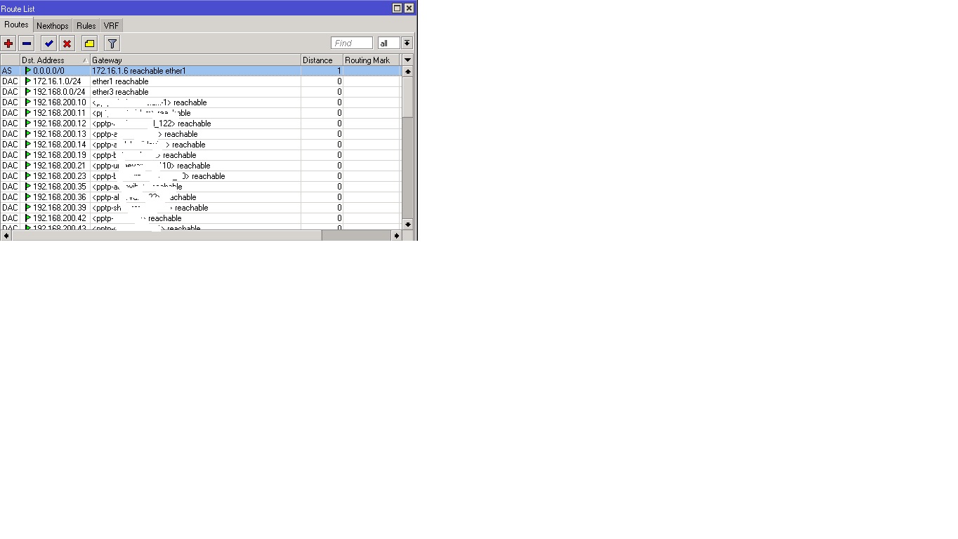

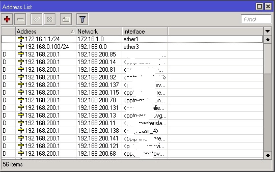

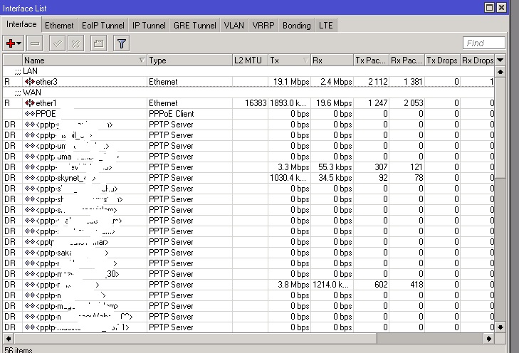

ebyx Posted November 13, 2013 Author Posted November 13, 2013 (edited) Галочка стоит, тут дело не в подключение так как она успешно подключается, далее пингую с микротика на пример ping mail.ru -t сплошные интервалы((((. А вот настройки без PPOE, клиенты работают без проблем скрины Микротика ether1 это WAN получаем трафик от провайдера ether3 это LAN через него раздаем по PPTP Edited November 13, 2013 by ebyx Вставить ник Quote
Diamont Posted November 14, 2013 Posted November 14, 2013 Пингуй по IP.Если получится, значит копать в сторону DNS. Вставить ник Quote
Saab95 Posted November 14, 2013 Posted November 14, 2013 Так у вас дефолтный шлюз имеет какой-то странный внутренний адрес, или провайдер именно его отдает в качестве шлюза для белых адресов? Если вы только создадите PPPoE клиента и он подключится, то уже должно все пинговаться с устройства, если пинги не идут - значит что-то не так, или у вас с настройками, или у провайдера. При этом дефолтный профиль PPPoE трогать не надо, указывать там какие-то адреса и т.п. Канал на убнт не забыли в режим WDS переключить? Вставить ник Quote
ebyx Posted November 14, 2013 Author Posted November 14, 2013 (edited) Все заработало! Удалил ip адрес 172.17.1.1/24 ether1(WAN, и PPPoe client подключился в улицу пинги пошли, далее в файрволе создал правило и до клиентов пошел трафик. Вроде все работает но не как я хотел бы,так как у меня в диапазоне 172.17.1.0 находятся главные мосты (Rocket Dish) и теперь эта сетка изолирована по причине удаление адреса 172.17.1.1/24 может есть какойто выход? Edited November 14, 2013 by ebyx Вставить ник Quote
Saab95 Posted November 15, 2013 Posted November 15, 2013 Есть, укажите его на интерфейсе, который смотрит в сторону антенн, тогда, если на антеннах в качестве шлюза используется адрес микротика, сможете на них попасть. Вставить ник Quote
