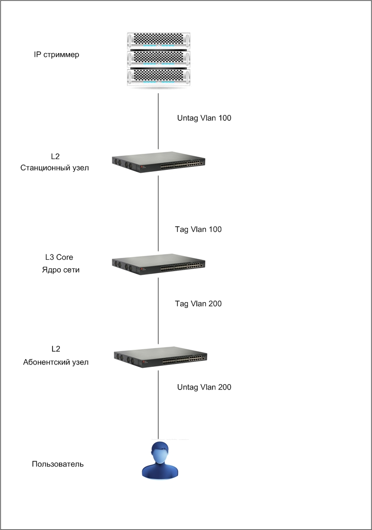

alexaaa Posted November 8, 2013 Posted November 8, 2013 (edited) Помогите новичку понять как организовать multicast вещание в существующей сети провайдера, до куда надо прокидывать multicast vlan, и где нужны настройки multicast на узлах, нужно ли в ядре PIM-DM. Edited November 8, 2013 by alexaaa Вставить ник Quote
s.lobanov Posted November 8, 2013 Posted November 8, 2013 Конретно в вашей схеме проще сделать L2 multicast, т.е. тупо сделать igmp-snooping в "ядре" и mvr на доступе PIM интересен когда у вас хотя бы несколько L3 устройств Вставить ник Quote
alexaaa Posted November 8, 2013 Author Posted November 8, 2013 Конретно в вашей схеме проще сделать L2 multicast, т.е. тупо сделать igmp-snooping в "ядре" и mvr на доступе PIM интересен когда у вас хотя бы несколько L3 устройств тоесть тащить multicast vlan до каждого узла? Вставить ник Quote
alexaaa Posted November 8, 2013 Author Posted November 8, 2013 Конретно в вашей схеме проще сделать L2 multicast, т.е. тупо сделать igmp-snooping в "ядре" и mvr на доступе PIM интересен когда у вас хотя бы несколько L3 устройств тоесть тащить multicast vlan до каждого узла? если сделать L2 Multicast, то его надо тащить до каждого узла и настраивать абонентксие свичи, минус получается трафик постоянно гуляет в сети. если сделать L3 Multicast в ядре, то необходимо настроить PIM-DM Вставить ник Quote
Lucky SB Posted November 12, 2013 Posted November 12, 2013 (edited) тоесть тащить multicast vlan до каждого узла? Конечно, в этом же его прелесть. Выделите один влан под мультикаст с тегом 100 Включите ВЕЗДЕ в нем igmp snooping, create vlan iptv tag 100 enable igmp_snooping config igmp_snooping vlan_name iptv state enable fast_leave disable а на доступе поднимите мультикаст-влан с тем же тегом 100 и подмешивайте его в клиентские порты. enable igmp_snooping enable igmp_snooping multicast_vlan create igmp_snooping multicast_vlan iptv 100 config igmp_snooping multicast_vlan iptv state enable config igmp_snooping multicast_vlan iptv replace_source_ip 10.250.0.100 config igmp_snooping multicast_vlan iptv add member_port 1-24 config igmp_snooping multicast_vlan iptv add tag_member_port 25-27 config igmp_snooping multicast_vlan iptv add source_port 28 конфиги для длинков, обрати внимание на создание мультикаст влана, просто влан с тегом 100 создавать не надо если сделать L2 Multicast, то его надо тащить до каждого узла и настраивать абонентксие свичи, минус получается трафик постоянно гуляет в сети. при включенном igmp_snooping в сети будет только тот трафик, который заказал юзер. мультикаст влан читерски подмешивает мультикаст в порт юзера без тегов и так же читерски ловит IGMP join/leave от юзера и отправляет в source порт Edited November 12, 2013 by Lucky SB Вставить ник Quote
