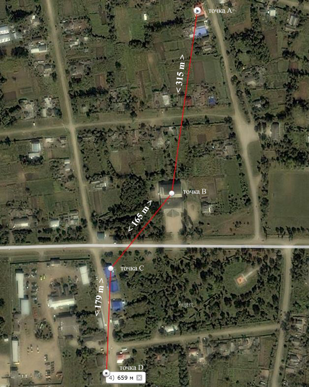

tzen Posted October 20, 2013 Posted October 20, 2013 Подскажите, в чем я не прав ? Планируется установить систему видеонаблюдения в точках C и D для удаленного мониторинга ситуации в продуктовых магазинах точка А - дом владельца магазинов точка B - промежуточное здание, так как нет прямой видимости между А и С в точке А установка ПО системы удаленного мониторинга и вывод на HD панель в точке С установка 5 IP камер высокого разрешения в точке D установка 3 IP камер высокого разрешения Предполагаемое решение: точка А Всепогодная точка доступа WiFi 5ГГц MIMO Ubiquiti Rocket M5 Антенна Ubiquiti NanoBridge M5 22dBi точка B Всепогодная точка доступа WiFi 5ГГц MIMO Ubiquiti Rocket M5 (в режиме мост) 2шт. Ubiquiti NanoBridge M5 22dBi точка C Всепогодная точка доступа WiFi 5ГГц MIMO Ubiquiti Rocket M5 (в режиме мост) 2шт. Ubiquiti NanoBridge M5 22dBi свитч для ip камер точка D Всепогодная точка доступа WiFi 5ГГц MIMO Ubiquiti Rocket M5 Антенна Ubiquiti NanoBridge M5 22dBi свитч для ip камер Вставить ник Quote
saaremaa Posted October 20, 2013 Posted October 20, 2013 (edited) Подскажите, в чем я не прав ? Так как расстояния маленькие → Я бы сделал так: Omnitik в точке "В" - 1 шт. Шириной 5/10Мгц с "прибранными мощностями". SXT с "прибранными мощностями". в точках "А,С,D" - 3 шт. Ну или Ubiquiti с круговой и клиентами если "нравится" Ubiq. :) Edited October 20, 2013 by saaremaa Вставить ник Quote
tzen Posted October 20, 2013 Author Posted October 20, 2013 ... небольшое уточнение из точки D не видно точку В - так что ваш вариант не подходит, единственное если только будет экономичней Вставить ник Quote
saaremaa Posted October 20, 2013 Posted October 20, 2013 Странно. В → С видно , а В → D не видно. Вставить ник Quote

tzen Posted October 20, 2013 Author Posted October 20, 2013 (edited) saaremaa Точка D - ниже находится, в случае установки 20-25 метров мачты в точке В тогда да - все будет видно rmika Оптику - да может это и самый лучший вариант - только не в деревне - где могут вскопать землю где угодно ), а насчет опор ЛЭП отдельный разговор не могу больше 3-х сообщений в день пока писать ) поэтому отвечу на вопрос ниже - здесь: точка B - мачта 1,5 метра на ней поместятся 2 антенны, здание на крыше имеет надстройку учтена зона Френеля точка С - мачта 1 метр - обычная треугольная крыша - проблем с установкой думаю не предвидится точка D - мачта 1 метр - крепление к стене Единственный момент ! я не учел каким образом мне в точке B прикрутить две антенны смотрящие в разные стороны к одной точке Rocket M5 )) Edited October 20, 2013 by tzen Вставить ник Quote
saaremaa Posted October 20, 2013 Posted October 20, 2013 А как размещаться будете на промежуточных точках? Вставить ник Quote
Saab95 Posted October 20, 2013 Posted October 20, 2013 Вообще возьмите кучу Mikrotik Lite5 и сделайте все на них, чем выкидывать деньги на рокеты, к которым еще и антенны нужно покупать. Вставить ник Quote
saaremaa Posted October 20, 2013 Posted October 20, 2013 (edited) Если делать по хорошему ptp канала, то надо ТС поставить антенку с узкой ДН (у Mikrotik Lite5 она как-то совсем не узкая). А так там что ни ставь - "из пушки по воробьям" на таких расстояниях. Выбирайте: A → B = Ubiquiti NanoBridge M5 22dBi - 2 шт. В → С = Ubiquiti NanoBridge M5 22dBi - 2 шт. С → D = Ubiquiti NanoBridge M5 22dBi - 2 шт. или A → B = Mikrotik Lite5 - 2 шт. В → С = Mikrotik Lite5 - 2 шт. С → D = Mikrotik Lite5 - 2 шт. по частотам A → B = f1 h=10Mhz мощность передатчик = (-2) - (-1)(dBm) В → С = f2=f1+20Mhz h=10Mhz мощность передатчик = (-2) - (-1)(dBm) С → D = f1 h=10Mhz мощность передатчик = (-2) - (-1)(dBm) Edited October 20, 2013 by saaremaa Вставить ник Quote
