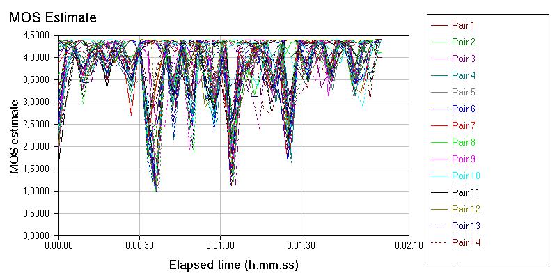

Забудьте про Микротик и UBNT. Скорость 100+ Mbps эта парочка может и даст в 40 Мгц, но....
вот результаты тестирования на 3.5 км LOS оборудования 802.11n( Микротик, Nstreme OFF ) HT40 MCS 13/14 (MIMO 2x2, ширина канала 40 МГц , data rates 216/243 Mbps), мультисервисный трафик 64 VoIP G.711 + 2 Mbps FTP duplex.
Показатель MOS ( разборчивость речи ) опускается ниже 3 до 1. При том , что цифра ниже 3 соответствует "большинство пользователей недовольны".
В работе в канале шириной 20 Мгц MOS приемлем, но стабильные 100+ Мбит/c в этом канале МТ/UBNT не дотянет.
P.S. Nstreme/NV2 были отключены, но в MIMO в точка-точка с ними без помех лучше не будет.

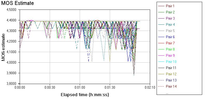

Для того, чтобы работало наверняка, Вам нужен синхронный канал, который дает любое железо TDD/TDMA в полосе 20 МГц и шире.
