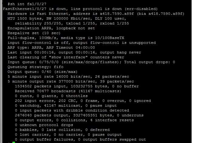

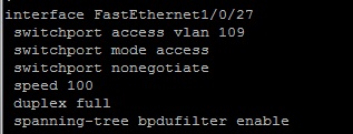

Omax Posted August 13, 2013 Posted August 13, 2013 Ребят нужна помощь ! Проблема в следующем: соединяю по меди(кабель 100% рабочий) неуправляемый D-link DES-1016D и Cisco 3750. Линк поднимается, но начинают проскакивать ошибки(видно на 2 рисунке)и через какое-то время падает порт(рисунок 1). Попробовал погуглить поприменял, но проблема осталась. Рисунок 3 - вывод команды sh run. буду очень рад помощи... Вставить ник Quote
applx Posted August 13, 2013 Posted August 13, 2013 (edited) Ребят нужна помощь ! Проблема в следующем: соединяю по меди(кабель 100% рабочий) неуправляемый D-link DES-1016D и Cisco 3750. Линк поднимается, но начинают проскакивать ошибки(видно на 2 рисунке)и через какое-то время падает порт(рисунок 1). Попробовал погуглить поприменял, но проблема осталась. Рисунок 3 - вывод команды sh run. буду очень рад помощи... там же все написано порт в еррор дисаблед потому как вы бпдю фильтр повесили на порт с портфастом, длинк шлет бпдю а циска блочит порт. + раз длинк не управляймыи ставь speed auto duplex auto Edited August 13, 2013 by applx Вставить ник Quote
Omax Posted August 13, 2013 Author Posted August 13, 2013 Omax (Сегодня, 13:32) писал: Ребят нужна помощь ! Проблема в следующем: соединяю по меди(кабель 100% рабочий) неуправляемый D-link DES-1016D и Cisco 3750. Линк поднимается, но начинают проскакивать ошибки(видно на 2 рисунке)и через какое-то время падает порт(рисунок 1). Попробовал погуглить поприменял, но проблема осталась. Рисунок 3 - вывод команды sh run. буду очень рад помощи... там же все написано порт в еррор дисаблед потому как вы бпдю фильтр повесили на порт, длинк шлет бпдю а циска блочит порт. Изначальны фильтра не было, порт по ерору падал все равно. Фильтр был поставлен по гугловским советам ), уборка не к чему не приводит. Ошибки идут все равно. Вставить ник Quote
applx Posted August 13, 2013 Posted August 13, 2013 CRC из за спид мисматча, дайте "sh log" в момент падения линка Вставить ник Quote

applx Posted August 13, 2013 Posted August 13, 2013 ток заметил что у вас портфаста всетаки нет, бпдю фильтр ток с ним работает Вставить ник Quote

Omax Posted August 13, 2013 Author Posted August 13, 2013 Omax (Сегодня, 14:22) писал: %CDP-4-NATIVE_VLAN_MISMATCH: Native VLAN mismatch discovered on FastEthernet1/0/27 (109), with mlpu_new_zdaniye FastEthernet0/28 (2). У вас где то ещё киска через этот неуправляемый свич зацеплена и на ней другой влан нетэгированный. Уберите CDP на кисках на этих портах раз такая схема. PS: После того как порт на киске в ауто поставили счётчики ошибок растут? Просто все, что за неуправляемым свичем для меня темный лес и нет никакой возможности там что то изменить. Мои возможности начинаются только с управляемой циски на этой стороне. No cdp я сделаю, но пока после того как прописал auto ошибки остановились и порт "живой". Вставить ник Quote
NikAlexAn Posted August 13, 2013 Posted August 13, 2013 No cdp я сделаю, но пока после того как прописал auto ошибки остановились и порт "живой". Выключите CDP на порту. Логично что порт живой - нельзя отключать автосогласование на стыках с неуправляшками. Ну разве что 10халф и кабель кросс. Вставить ник Quote

Omax Posted August 14, 2013 Author Posted August 14, 2013 (edited) Ребят продолжение проблемы. Порт рубится, на команду sh interfaces Fa1/0/27 status err-disabled выдается ответ: Port Name Status Reason Err-disabled Vlans Fa1/0/27 err-disabled loopback Но петли по крайней мере с нашей стороны нет, та сторона утверждает что у них тоже все гладко. Вот вывод команды sh log в момент отключения порта: 000520: Aug 14 07:44:05: %ETHCNTR-3-LOOP_BACK_DETECTED: Loop-back detected on FastEthernet1/0/27. 000521: Aug 14 07:44:05: %PM-4-ERR_DISABLE: loopback error detected on Fa1/0/27, putting Fa1/0/27 in err-disable state 000522: Aug 14 07:44:06: %LINEPROTO-5-UPDOWN: Line protocol on Interface FastEthernet1/0/27, changed state to down 000523: Aug 14 07:44:07: %LINK-3-UPDOWN: Interface FastEthernet1/0/27, changed state to down Edited August 14, 2013 by Omax Вставить ник Quote

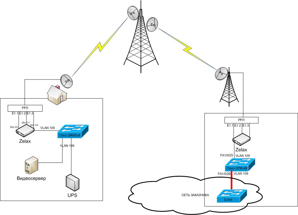

NikAlexAn Posted August 14, 2013 Posted August 14, 2013 (edited) У вас на fa1/0/27 петля обнаруживается, а в схеме на сеть заказчика fa1/0/26 смотрит - в схеме ошибка? Петля в том оборудовании что подключено к fa1/0/27 . А насчёт "нет записей" - stp на влане отключено что ли? stp mode какой? Edited August 14, 2013 by NikAlexAn Вставить ник Quote
Omax Posted August 14, 2013 Author Posted August 14, 2013 У вас на fa1/0/27 петля обнаруживается, а в схеме на сеть заказчика fa1/0/26 смотрит - в схеме ошибка? Петля в том оборудовании что подключено к fa1/0/27 . А насчёт "нет записей" - stp на влане отключено что ли? stp mode какой? Да мой косяк изначально должно было пойти через 26 порт, но в последствии пустили через 27. На схеме забыл поправить. STP на 109 Vlane выключен. show spanning-tree summary Switch is in pvst mode Root bridge for: VLAN0005, VLAN0031 Extended system ID is enabled Portfast Default is disabled PortFast BPDU Guard Default is disabled Portfast BPDU Filter Default is disabled Loopguard Default is disabled EtherChannel misconfig guard is enabled UplinkFast is disabled BackboneFast is disabled Configured Pathcost method used is short Name Blocking Listening Learning Forwarding STP Active ---------------------- -------- --------- -------- ---------- ---------- VLAN0005 0 0 0 2 2 VLAN0006 0 0 0 3 3 VLAN0007 0 0 0 14 14 VLAN0029 0 0 0 2 2 VLAN0031 0 0 0 1 1 VLAN0100 0 0 0 2 2 VLAN0108 0 0 0 2 2 ---------------------- -------- --------- -------- ---------- ---------- Name Blocking Listening Learning Forwarding STP Active ---------------------- -------- --------- -------- ---------- ---------- 7 vlans 0 0 0 26 26 Вставить ник Quote
