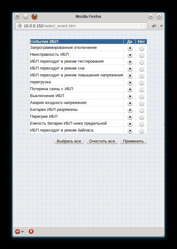

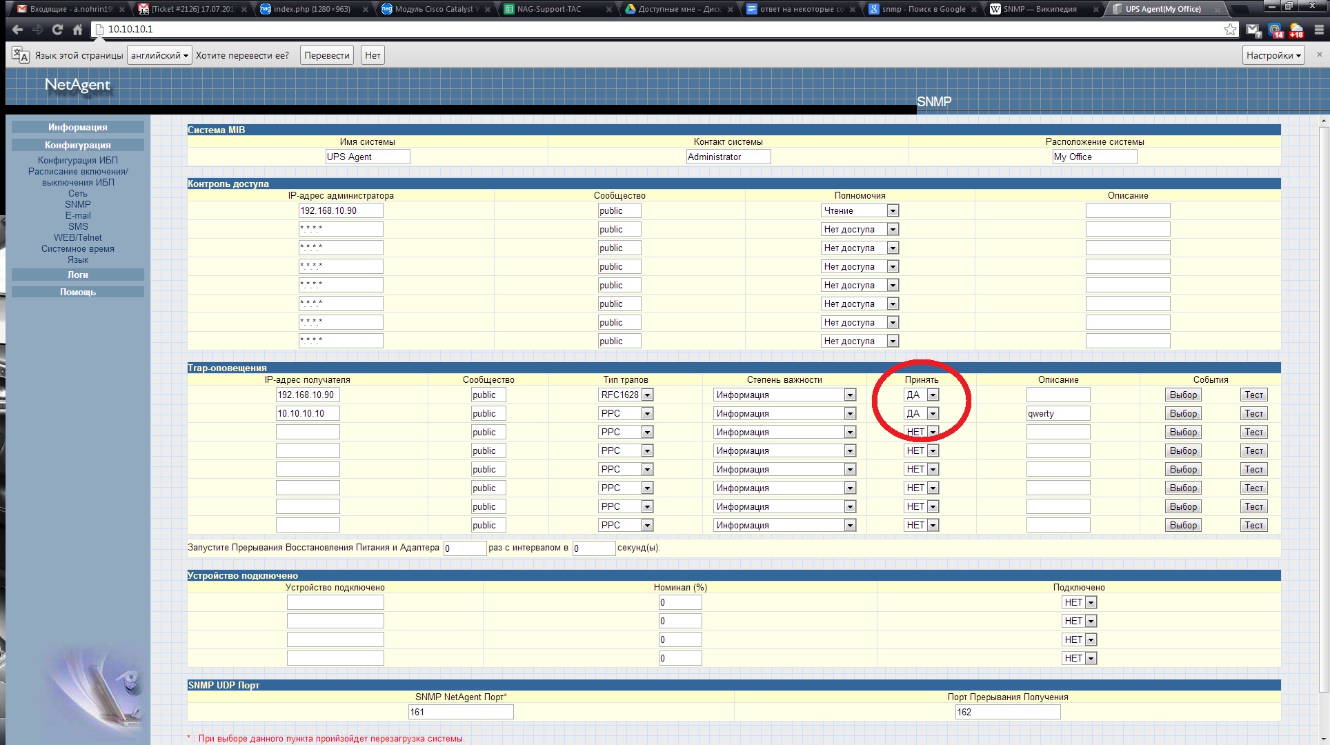

У настройках назначаем адрес получателя, community, тип трапов (пробовались оба варианта RFC/PPC), степень важности (тоже передирались все варианты), принять (перебирались варианты), в "выборе" отмечены все позиции. На "Тест" получаем тестовый трап. Пробуем инициировать получение трапа на событие "переключились на батареи" через запуск 10-секундного теста работы от батареи - полная тишина. Ни одного пакета. Но при этом по почте уведомление что был запущен тест отправляется.

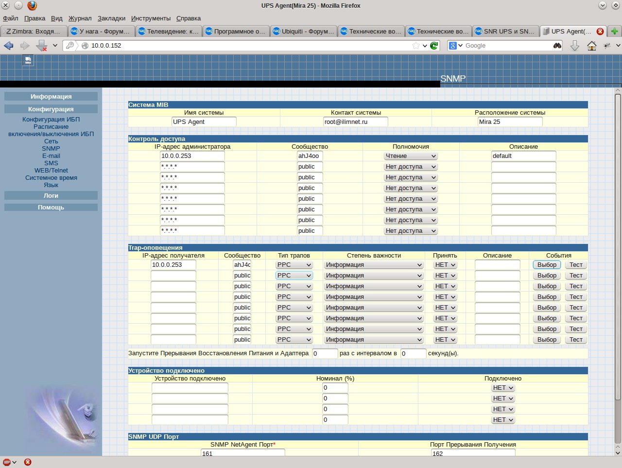

Добрый день. Сделайте пожалуйста скриншот настроки SNMP карты.
