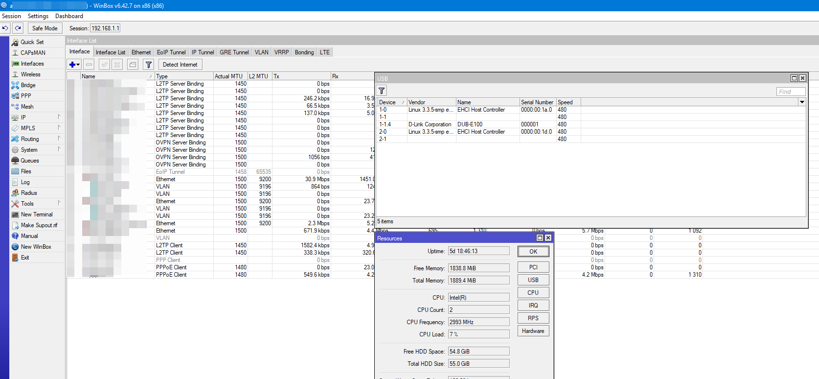

daff Posted October 16, 2018 Posted October 16, 2018 В 16.07.2018 в 20:24, 777BLOODER777 сказал: D-link DUB-E100 работает Странно, у меня DUB-e100 REV C1 ( чип AX88772B ) не работает Скрытый текст Новых интерфейсов не появилось Вставить ник Quote

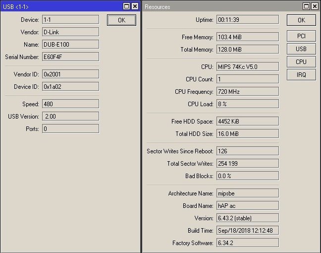

777BLOODER777 Posted October 18, 2018 Posted October 18, 2018 @daff на rb751 пробовал было дело и на PC прям ща вот робит Вставить ник Quote
daff Posted October 18, 2018 Posted October 18, 2018 17 минут назад, 777BLOODER777 сказал: на rb751 пробовал было дело и на PC прям ща вот робит А какая версия RoS ? Вставить ник Quote
777BLOODER777 Posted October 18, 2018 Posted October 18, 2018 (edited) Edited October 18, 2018 by 777BLOODER777 Вставить ник Quote
daff Posted October 18, 2018 Posted October 18, 2018 (edited) 6,42,7 не работает 6.44beta20 не работает пробовал два разных адаптера по виндой оба работают Edited October 18, 2018 by daff Вставить ник Quote

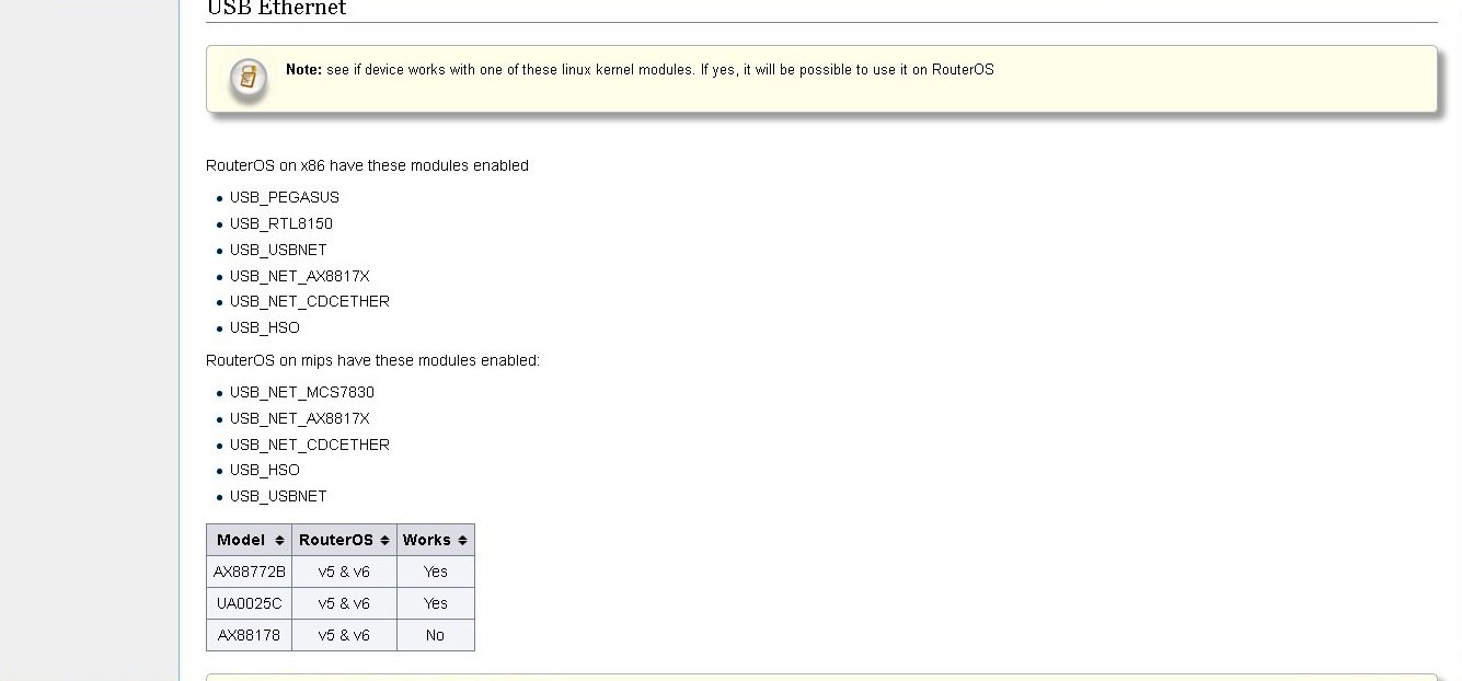

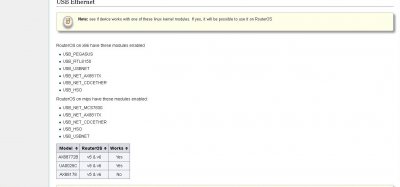

daff Posted October 18, 2018 Posted October 18, 2018 Тут вроде говориться что в версии 6.x.x должно работать Скрытый текст Вставить ник Quote
EugeneTV Posted October 18, 2018 Posted October 18, 2018 Возможно это сильно зависит от архитектуры процессора. То что работает на x86 вовсе необязательно заведется на mipsbe Вставить ник Quote
