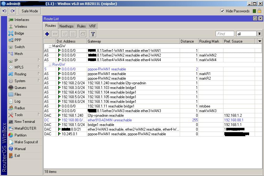

evgeny81 Posted June 11, 2013 Posted June 11, 2013 Я сам долго страдал с этой проблемой. У меня 4 канала одного провайдера. Подключение по DHCP с привязкой к маку. Шлюз получается общий. Сначала стояли 1 мт + 3 роутера (тоже мт)). Но мне не верилось что в такой умной штуке как ROS нельзя решить эту проблему. В итого долгих поисков нашел!!! Исходные данные : 4 основных канала одного прова, 2 канала резерва второго, маленький сервак, LAN . Использую RB2011L. Основная проблема - маршруты... В разделе роутес , если указывать одинаковый шлюз на все каналы - мт входит в ступор. Но оказывается к конкретному порту можно обращаться по его имени со символов %. В общем см скрин. Схема работает уже не один год... Вставить ник Quote
Constantin Posted June 11, 2013 Posted June 11, 2013 Но оказывается к конкретному порту можно обращаться по его имени со символов % +1000 однозначно в закладки Вставить ник Quote
