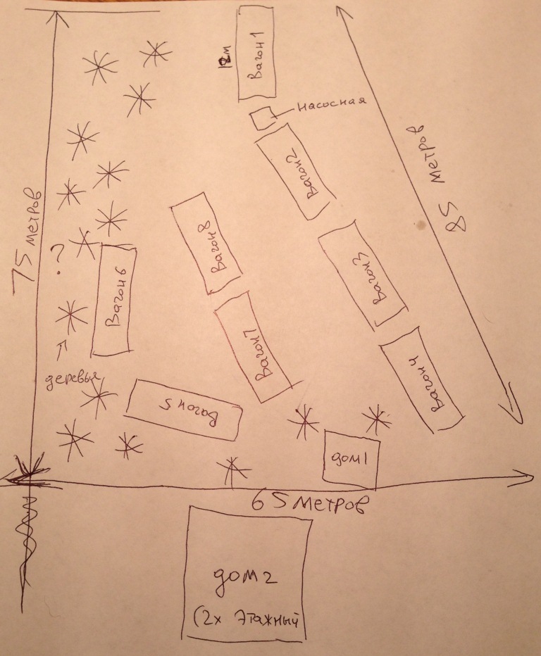

danila7 Posted April 13, 2013 Posted April 13, 2013 (edited) Здравствуйте, Прошу помощи умных людей. Необходимо обеспечить интернетом работников (приложил схему). Длина каждого вагона 12 метров. Нагрузка 20-40 пользователей (все через wifi - смартфоны, ноутбуки и т.д.). Опыт показывает, что народ начинает паниковать и вырубает оборудование от перегрузки. Где (и сколько) расставить точки, чтобы канал правильно распределялся между пользователями без перегрузок оборудования. P.S. Канал идет из дома2 на схеме. Можно ли использовать ретрансляторы или лучше проложить кабель под землю? P.S.2. Местность - крайний север. Температуры зимой доходят до -40 С. Не испортится ли кабель лежащий под землей (зимой никто пользоваться не будет - вопрос про порчу самого кабеля)? Edited April 13, 2013 by danila7 Вставить ник Quote
Saab95 Posted April 13, 2013 Posted April 13, 2013 Вам надо на каждом вагоне поставить по приемному устройству, например Mikrotik SXT Lite 5. На насосной поставите Mikrotik Omnitik - к нему будут подключаться клиенты. А со своего дома сделаете канал точка-точка на Mikrotik SXT Lite5 (нужно 2 штуки). Если внутри вагонов нужно что бы подключались по вайфаю, поставите одну или несколько точек Mikrotik RB751U-2HnD - к ним и будут подключаться клиенты. На зиму все это уберете. Вставить ник Quote
danila7 Posted April 13, 2013 Author Posted April 13, 2013 Вам надо на каждом вагоне поставить по приемному устройству, например Mikrotik SXT Lite 5. На насосной поставите Mikrotik Omnitik - к нему будут подключаться клиенты. А со своего дома сделаете канал точка-точка на Mikrotik SXT Lite5 (нужно 2 штуки). Если внутри вагонов нужно что бы подключались по вайфаю, поставите одну или несколько точек Mikrotik RB751U-2HnD - к ним и будут подключаться клиенты. На зиму все это уберете. Спасибо большое за ответ. Должен был уточнить ранее, что все пользователи с беспроводными устройствами. Можно ли соорудить следущиее: Поставить Mikrotik SXT Lite5 в дом2 для основного канала Mikrotik SXT Lite5 (для приема от дома2) в вагон6 и вагон2, а также Mikrotik RB751U-2HnD для подключения к ним клентов? Будет ли это оптимальным распределением или лучше поставить в другие места? Вставить ник Quote
Saab95 Posted April 13, 2013 Posted April 13, 2013 Вам нужно разделить оборудование на магистральное, и базовые станции. Оборудование на частотах 5ггц бывает с возможностью подключения одного клиента - SXT Lite5, и для работы в качестве БС - OmniTik и SXT G-5HnD. Если хотите к своему дому подключить несколько магистральных каналов, то нужно ставить SXT G-5HnD на дом и направлять его в центр вашего плана. К нему уже подключать SXT Lite5, заводить кабелем внутрь и ставить там RB751U-2HnD. Если нужно обеспечить покрытие на улице, то есть аналогичное оборудование для 2ггц - SXT Lite2 и SXT G-2HnD, последнюю можно так же поставить на крышу вашего дома и направить на территорию, тогда клиенты смогут прямо на улице пользоваться интернетом, находясь в прямой видимости. Но это не самый хороший вариант, т.к. нельзя обеспечивать качество. Кроме этого вы можете вагоны соединить витой парой, например принять на одном и на все рядом расположенные, через коммутаторы в виде RB751U-2HnD (у него 5 портов) протянуть цепочкой через все вагоны. Вставить ник Quote

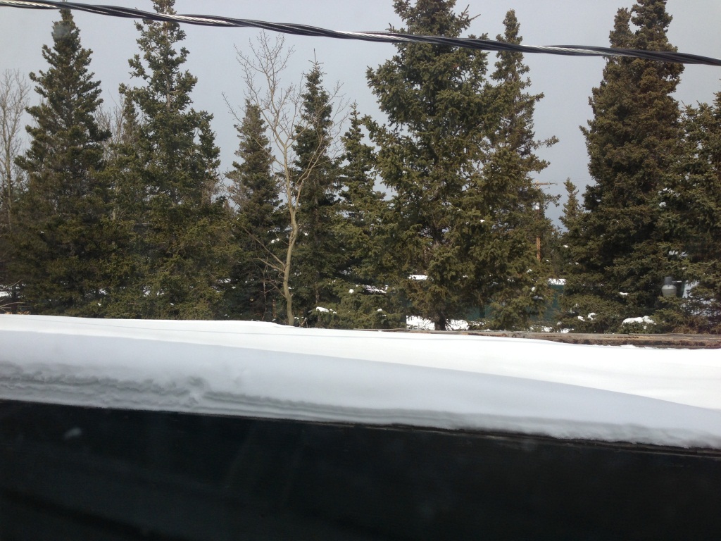

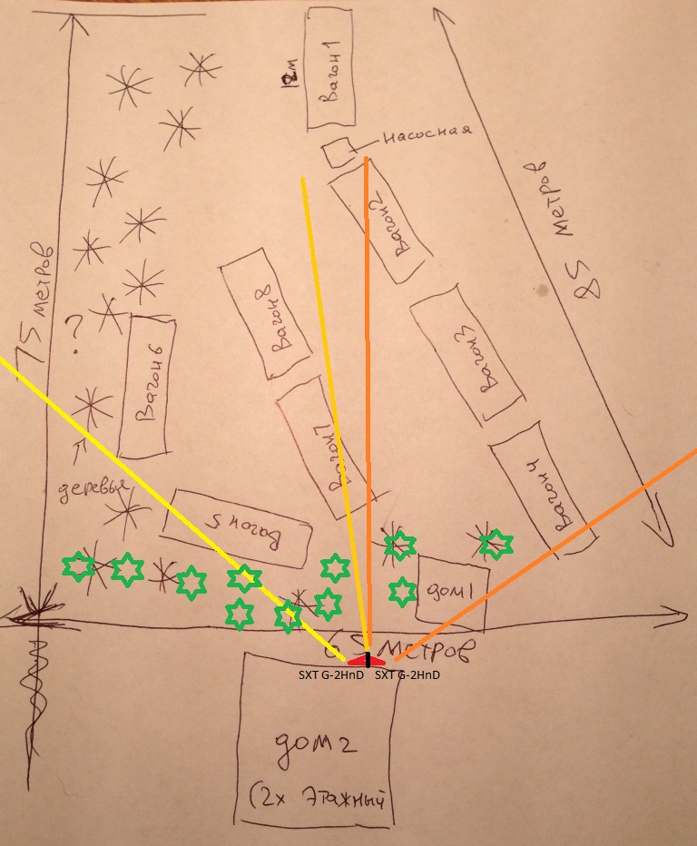

danila7 Posted April 14, 2013 Author Posted April 14, 2013 Внутри вагонов ставить ничего не получится. Это жилые вагоны в поселке временного проживания. Каждый вагон состоит из 4 комнат, и все место отдано рабочим. Могу ли я поставить 2 точки SXT G-2HnD с дома и направить их в разные стороны (если расчитывать, что будут 40 пользователей). Выдержит ли одна точка до 20 пользователей, также не будут ли мешать деревья между домом и вагонами? (приложил фотографию со второго этажа дома2, снег скоро растает). Вставить ник Quote
NewUse Posted April 14, 2013 Posted April 14, 2013 Прокиньте до каждого вагончика кабель, и если у рабочих не найдётся места для роутера, то для ноута уж тем более... С деревьями у Вас Ж, клиентские устройства, особенно смартфоны, через них (и железо вагончиков) работать не будут. Если между вагончиками пространство открытое, то между деревьями просматривается какая-то вышка, возможно можно на ней установить оборудование.... Вставить ник Quote

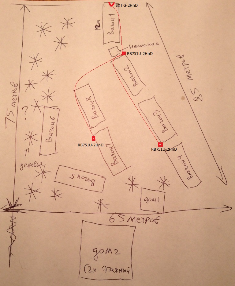

danila7 Posted April 14, 2013 Author Posted April 14, 2013 (edited) Возможно ли такой вариант? Отвести один RB751U-2HnD на 3-4 вагона? 1 роутер на 1 вагон (8 человек, которые не факт что будут пользоваться) не слишком много? С севера тоже есть возможность забирать сигнал (метров 80 от вагона1), при этом есть прямая видимость. Также вопрос: можно ли к роутерам RB751U-2HnD добавить IP камеры и поставить видеосервер например в насосной (тем самым обеспечивая запись через провод) Или это слишком большая нагрузка на сеть? Edited April 15, 2013 by danila7 Вставить ник Quote

Saab95 Posted April 15, 2013 Posted April 15, 2013 Возможно ли такой вариант? Отвести один RB751U-2HnD на 3-4 вагона? 1 роутер на 1 вагон (8 человек, которые не факт что будут пользоваться) не слишком много? С севера тоже есть возможность забирать сигнал (метров 80 от вагона1), при этом есть прямая видимость. Также вопрос: можно ли к роутерам RB751U-2HnD добавить IP камеры и поставить видеосервер например в насосной (тем самым обеспечивая запись через провод) Или это слишком большая нагрузка на сеть? Да можно, есть свободные порты как раз для этого. Вам нужно каким-то образом прокинуть интернет на насосную с дома, будет канал точка-точка, а оттуда тогда тяните кабелем, это будет и дешевле и лучше (только в грозу сгореть может), а в каждом вагончике ставите RB751U, он же является и коммутатором, которые будут друг за дружкой соединяться что бы длина витухи была минимальна. Вставить ник Quote
